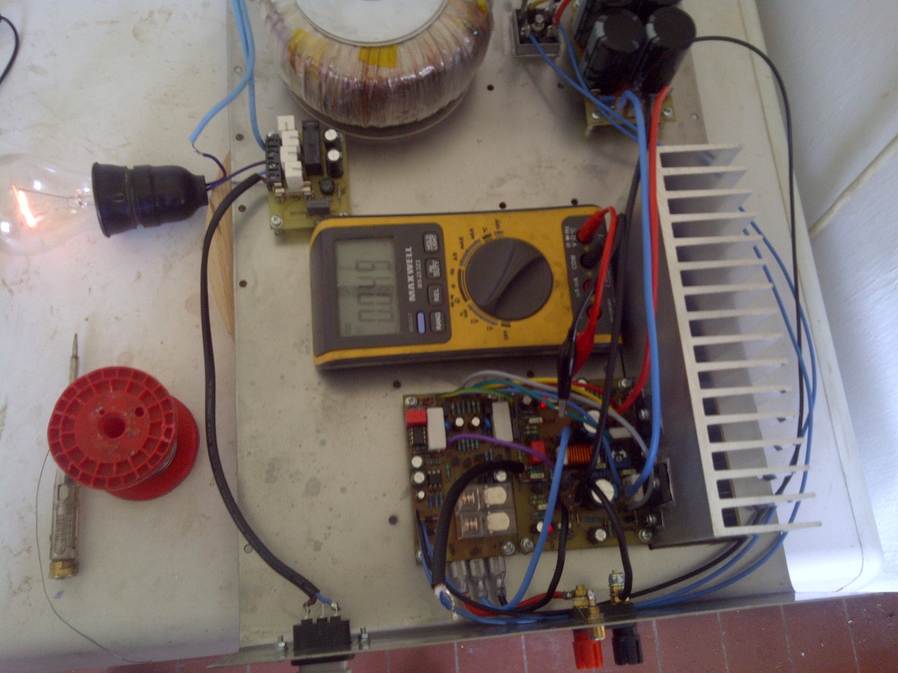

(#) lobbooo válasza reloop hozzászólására (») Máj 9, 2013 /
Beindítottam, felvillant és azóta nagyon halványan világít, ha növelem az áramot erősödik a fény, ez normális? A kimeneti offset abszolut 0V az áramot meg kb 225mA-re állítottam (0.049V ). A fetek nem melegednek. Bemenet rövidre zárva. A védelem reléi nem kapcsolnak át, az lehet a bemenet rövidre zárása miatt? Szerinted jó lessz?
A bemeneti rövidzárat megszüntessem?
Nem tudom mennyire látszik, kb így világít. A táp csak 32V.
(#) reloop válasza lobbooo hozzászólására (») Máj 9, 2013 /
Jó lesz! Valószínűleg az izzó miatt alacsony a feszültség a relé meghúzásához.
A bemeneti rövidzárat nem kell feltétlen megszüntetni, nincs hatással a védelemre.
Nem néztem most a dokumentációt, de a 225mA nyugalmi áramot kicsit sokallom. A közel 100V teljes tápnál 20W disszipációnak kéne jelentkezni - az bizony fűt rendesen. Egyelőre lejjebb venném. Az izzót vedd ki. Jó lenne, ha a javasolt tápági ellenállások azért bent lennének.
Alapba 0.035V, ha teljesen le balra van a poti. Melegszik a borda kellemesen. Sajnos csak 0.6W vagy 5W-os 10ohm-om van. Melyik legyen?
Ezt írja a doksi, nem vagyok jó angolos, google fordítóval néztem.
Following this, you can set the quiescent
current to the proper value. The
ideal value for this amplifier is 200 to
250 mA. To adjust the quiescent current,
connect a voltmeter across R34
(test points tp1 and tp3) and turn P1
slowly until the measured voltage is
between 0.044 and 0.055 V. Then let
the amplifier warm up for half an
hour, and again adjust the current to
the same value using P1.
Esetleg két db 27ohm 0.6W párhuzamosan?
Az ellenállás legyen 0,6W-os, hagy szakadjon, ha baj van (reméljük nem lesz).
Most alacsony még a tápod azért nem tűnik fel a melegedés. Elfogadom a leírás alapján ezt a szokatlanul magas értéket, de nem kéne hozzá nagyon ragaszkodni, mert a bordád tűz forró lesz. Elfogadható működést remélek 50-100 mA-től is. Ezt menet közben kedvedre finomíthatod.
Beindítottam, az ellenállások nem melegednek, a relé áthúzott. Kezdhetek örülni? Így beállítsam az áramot vagy előbb vegyem ki az ellenállásokat? A legkisebb feszültség az r34-en 0.036V, Mennyire állítsam?
(#) blasz válasza reloop hozzászólására (») Máj 9, 2013 /
Most azt fogom hogy elkezdek egyszerre mérni mind két panelon,de előtte még,át teszek 1 oldalra való MJE15032-33 meghajtót,oda meg az MJE340-350 és igy majd teljesen egyforma akkor
és mérek.
Szerintem kezdhetsz Hallgasd meg egészen csekély hangerőn, ha normális hangot ad ki, távolítsd el az ellenállásokat. Ezt a 150mA nyugalmi áramot egyelőre hagynám a félórás üzemállapotú bemelegedés végéig. Még várhatóan módosul mire a borda hőmérséklet beáll.
