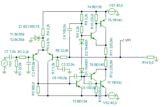

(#) Beringer 600 válasza Beringer 600 hozzászólására (») Máj 12, 2013 /
Szia István! kérdezném hogy mit szólnál ahhoz,hogyha az én erősítőmben szereplő ellenállásokat kicserélném ebben a kapcsolásban szereplőkére?Bővebben: Link

(#) reloop válasza Beringer 600 hozzászólására (») Máj 12, 2013 /
Nincs igazán jelentősége az alkatrészek cseréjének. A R13-at véletlenül rosszul adtam meg, 220 ohm a helyes érték.
Mellékelem az általad feltett kapcsolást, remélem jól vittem be minden elemét.
Csodásan működik szimulátorban
Az a gyanúm, erről faggatlak az este, hogy nem 0,22mA a nyugalmi áramod, hanem 220mA. Ennyit számol nagyjából a program, és ez az ami megmagyarázza a melegedést.
Minden további nélkül le lehetne vinni 30-100mA környékére. Azt nem látom be, hogy a diódák helyén tranzisztoros fesz. forrással miért nem sikerült.
Találtam egy egyszerű, bár nem túl stabil megoldást. Az egyik 1N4001 diódával köss párhuzamosan egy 100 ohm-os trimmert. 60-70 ohm táján egész kellemes nyugalmi áram érhető el.

(#) Beringer 600 válasza reloop hozzászólására (») Máj 12, 2013 /
Értem,de ha nem igazán stabil,akkor könnyedén meg futhat amit nem igazán szeretnék,ilyen drága vég tranyók mellett.
Akkor bocsi a helytelen érték megadás miatt,0,22mA, 220mA
Esetleg az a megoldás nem vezetne jobb eredményre,hogy még egy 1n4001-es diódát betennék a D1 és D2 közé.
Kipróbálom amit javasoltál,sose tudni.

Sajnos csak 1k trimmer van belehet tenni?
Az 1k trimerrel légforraszd össze ezt az egyszerű szabályzót. A tranzisztor bármilyen általános tranzisztor lehet. Nem kell a hűtőbordához fogatni! Ez a kapcsolás nem hajlamos a hőre megfutása, mert a végtranzisztor nem emitter-követő.
A nálam T4, T6-tal jelölt BD tranzisztoroknak nem szabad erősen felmelegedni, ők okozhatnának nyugalmi áram felfutást (megfutást azért még ezek sem).
Na rátettem a diódára az 1k trimmert,és megszünt a melegedés.De ha ez a megoldás biztosabbBővebben: Link,akkor ezt iktatom be.Akkor a két dióda kivehető vagy hagyjam benn?
