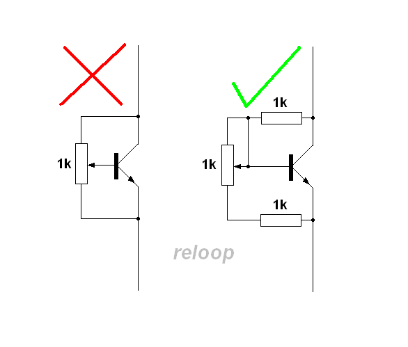

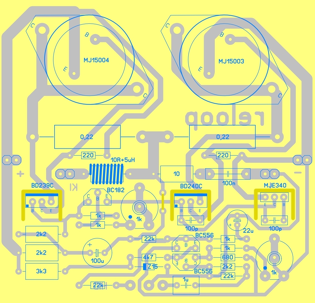

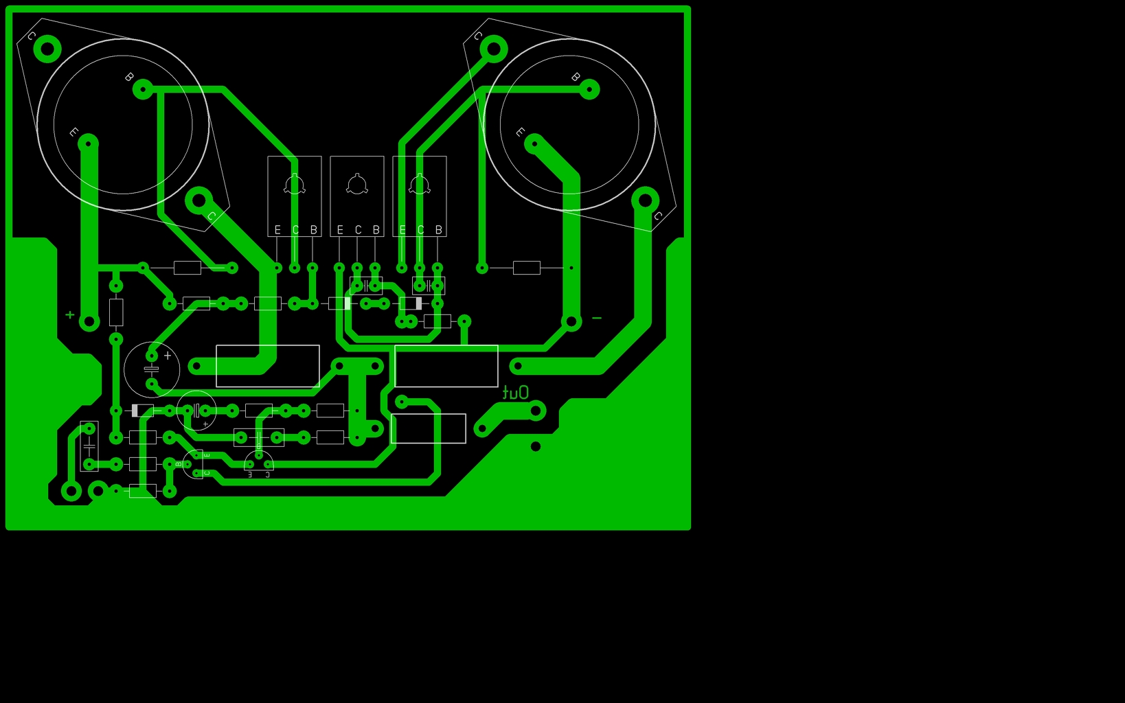

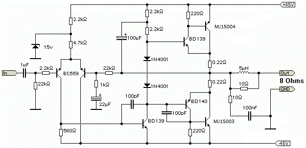

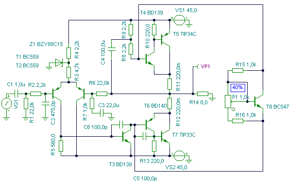

(#) Beringer 600 hozzászólása Máj 14, 2013 /
Sziasztok! Reloop fórumtársamnak!Meg kérhetnélek arra hogy amibe segítettél erősítőbe,be tudnád tenni a lay rajzába az 560 ohmos ellenállás helyett egy 1k trimmert, mert ezzel tudom beállítani a kimeneti DC-t,és azt a nyugalmit állító kis kapcsolást,és ha már legközelebb készíttetek nyákot,akkor már ezek benne legyenek,mert így utólagosan be építve kicsit csúnyácska a panel.Segítségedet előre is köszönöm.Üdv,Zsolt.

(#) reloop válasza Beringer 600 hozzászólására (») Máj 14, 2013 /
Szia! Milyen tápfeszültséget tervezel? A +/-45V a BD139- BD140-nek tűrésen kívül esik. A lábkiosztás miatt érdekes főként.
(#) Beringer 600 válasza reloop hozzászólására (») Máj 14, 2013 /
Az elképzelt tápfeszültség +-50v,és lényegébe ha jónak látnád át tervezheted,jelenleg mje340/350 van benne.
Hivatkozás. T4, T6 pozícióba BD239C- BD240C megnyugtatóbb lenne. A 4 ohm terhelésen elérhető 11A csúcsáram már erősen visszahat rájuk.
Szerinted bele tervezhető az 1k trimmer,és a nyugalmit szabályzó kapcsolás?
Az természetes! Foglalkoztat a gondolat, milyen lenne egy TL431 a zener dióda helyén. Azzal is lehetne kimeneti DC-t állítani. Persze csak alternatív megoldásnak szánom.
Én úgy gondolom,hogy ne bonyolítsuk túl,ez így nagyon jó a kapcsolás ahogy van,de igazán akkor lesz jó,ha azt a két alkatrész bele illeszted a kapcsolásba.Én nem értek a rajzolgatáshoz,és azért kértelek,hogy meg csinálnád-e.

(#) reloop válasza Beringer 600 hozzászólására (») Máj 15, 2013 /
Nekem sem erősségem a rajzolás, nézd át alaposan! Nem tudtam megállni, hogy ne tegyek rá Bridge bemenetet
(#) Beringer 600 válasza reloop hozzászólására (») Máj 15, 2013 /
Szia! Úgy látom derekasan át tervezted,én bízom a tudásodba,legközelebb már ez a széria fog dobogni itt nekem.Köszönöm szépen.
