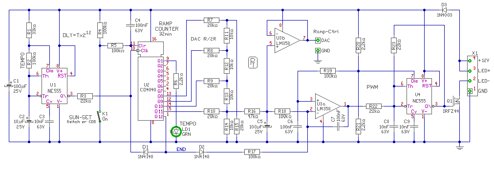

Ha jól értelmezem proli007 kollégánk remek rajzát, akkor a kapcsoló zárása után 32 perc múlva fog a LED (0-ról fokozatosan erősödve) teljes fénnyel világítani. De mi van ha utána a kapcsoló bont?
- Nem "múlva", hanem alatt. - R16*C5 idő alatt kialszik. Vagy is kb. 5 másodperc alatt. Hiszen ez a számláló, csak előre tud számlálni. De ez nem "egy valami", csak egy tanulságos rajz, hogy miképpen lehet lassan integrálni, hogyan lehet feszültség lineáris vezérelt PWM-et létrehozni... üdv!

![]() Az elképzelés a következő: Van egy 12V-os 20W-os LED szalagom. Ezt egy fali dugaljba lévő digitális időkapcsoló kapcsolja fel és le. Vagyis a 12V-os tápegységnek ad áramot egy beállított időponttól és nem ad egy másik beállított időpont után. Tehát eddig ezzel vezéreltem a LED szalag működését. Eddig semmi probléma, minden működött. A szívem vágya az volna, hogy a LED szalag ne a bekapcsolás pillanatától világítson 100% fényerővel, hanem kb. fél óra alatt folyamatosan 0-100%-ig nőne a fényereje, majd tartja a teljes fényerőt, és a lekapcsolás után (vagy egy kapcsoló bontása után) fordítva produkálja ezt a mutatványt. Na ilyet keresek már egy hónapja, de készen nem lehet kapni ilyen vezérlést, ezért gondoltam a szerény tudásomhoz mérten építeni kellene egyet, amihez segítő kollégákat keresek. proli007 már elő is állt a vezérlés elejével, tehát a fényerősödés megoldva. Már csak halványodni kellene 20W-os fogyasztónak fél órán keresztül.

- Az egész nem kapcsolható az időkapcsolóval, mert ha az kikapcsol, akkor nincs táp. Vagy is hogyan halványodik el? Ezért a vezérlőt, és a Led-eket külön kell táplálni. - Mivel az időzítő 230V-ot kapcsol, azt a hálózatról le kell választani, az 50Hz-ből kapcsolójelet kell készíteni. - Jelzés kell, amikor fel-le számol, mert különben megeszed a sapkád 30perc alatt. - Én úgy készítettem el, hogy amikor nincs szükség a Led-ek világítására, akkor a nagy-teljesítményű táp kikapcsolódjon. Így viszont kell egy plusz kis (dugasz) táp amiről az áramkör működik. Ha ez nem érdekes, elhagyod, és az egészet a nagy-tápról járatod. Nos, kb. ennyi. De hogy működik-e, azt csak akkor tudod meg, ha megépíted összerakod, mert én csak összerajzoltam úgy az áramkört,mint a programot.. üdv!

Köszönöm a Jézuskának. Én még a régi kapcsolásodon elmélkedtem, hogy lehet finomítani. Közben rájöttem, hogy kell még egy időkapcsoló, ami az áramköri kapcsolót kapcsolja relével vagy optokapcsolóval. Tehát ha 8:00-tól 20:00-ig akartam volna világítani, akkor az 1. időzítő (amibe a 12V-os táp lett volna dugva) 7:55-kor kapcsol. Feléled az áramkör. 8:00-kor kapcsol be a 2. időzítő, zárva ezzel az áramköri kapcsolót és elkezdődik a LED fényesedése. 8:32 és 19:28 között teljes fényerővel világít a LED, majd a 2. időzítő kikapcsol 19:28-kor, ezzel az áramköri kapcsoló bont, elkezdődik a halványulás, 20:00-kor nem világít már. 20:05-kor az 1. időzítő is kikapcsol, nincs már semmi áram alatt. Ennek a második időzítőnek lett volna a feladata az áramköri kapcsoló zárásával vagy bontásával jelezni, mikor kell fényesedni és halványodni. Valami vezérlő jel féle lett volna a 2. időzítő. Mindez a régi kapcsolásra vonatkozott volna, az újat most tanulmányozom.
Remek ötlet volt a nagy táp (amelyik a LED-eket hajtja) kikapcsolása ha nem kell, de én inkább beteszek egy második időzítőt.
Ha jól értelmezem a saját rajzomat, akkor az optokapcsoló bekapcsolásakor kezd el 0-ról erősödni a fény kb. 30 perc alatt, bontáskor pedig 100%-ról szintén 30 perc alatt halványodik el. A zárt optokapcsolónál pedig a PIC 10-es (RB4) lábáról folyamatos jel jön, amit egyenlőre nem használok, de később jól jön vezérlésre (pl. ha megy a világítás, akkor megy az akváriumi növények CO2 táplálása). A két jelző LED hogy világít fel-le számolás közben (egyenletesen villog, gyorsulva-lassulva villog, folyamatosan ég)? Bár ez már csak kíváncsiság.
- Első állítás helyes, 30 perc alatt maximumra és kikapcsoláskor vissza megy. De mi a fenének tennél még egy időzítőt, mikor meg van oldva a be-ki kapcsolás? - Második állításnak már nem jó a logikája. Az opto kikapcsolása után, 30 perc alatt alszik el. Ha ekkor egyből bontaná a tápot, egyből elaludna a Led. Tehát az Rb4 akkor kapcsol be, ha a kitöltés nullánál nagyobb. Felfelé, akkor kapcsol, amikor az opto, de lefelé, 30 perc múlva. - A led egyenletesen villog. (Minek kellene azt variálni? Benneteket megfertőzött az okos telefon.) Egyik irányba az egyik, másikba a másik. De semmi jelentősége, csak ha 30 perc alatt emelkedik a fényerő, azt nem tudod érzékelni. A Led a megnyugtatásod miatt van, hogy működik. üdv!

Ha jól értelmezem, akkor -A három LED a cikluson belüli szakaszokat jelzi (emelés, max, csökkenés). -Bekapcsolás után 30 perccel, amikor a MAX LED már világít, lehet a fényerőt állítani. -Ha beállítottuk a fényerőt és elmentjük, akkor a következő ciklusokban csak az elmentett értékig emeli a fényerőt. -Ha csak az adott világítási ciklus alatt akarjuk állítani a fényerőt, akkor beállítjuk a nyomógombokkal, nem mentjük el és a következő ciklus (újra bekapcsolás után) az elmentett értékig emeli a fényerőt. -Tehát hogy én is értsem, első alkalommal beállítjuk a fényerőt és eltároljuk. Minden ciklusban az eltárolt értékig emeli a fényerőt. Legyen ez mondjuk kb. 80%. Ameddig nem piszkáljuk a gombokat, minden ciklusban 80%-ig erősödik a fény. De ha egy nap éppen másnaposak vagyunk és nagyon zavarja a szemünket a fény és a nyomógombokkal levesszük a fényerőt 50%-ig, de nem tároljuk el (két gomb egyidejű megnyomása), akkor az adott ciklusban végig 50%-on világít, majd a következő ciklusban (mire kipihentük magunkat), ismét 80%-on fog világítani.
Szia! Elméletileg, ha nem tároltad el az új fényerő beállítást, akkor az új beállítás csak arra a ciklusra fog érvényes lenni, ezért a következő ciklus az előzőleg eltárolt ( nem módosított ) értékkel fog lefutni. De építsd meg az áramkört ( legalább egy próbakapcsolás erejéig ) s kiderül, hogy hozza-e azt amit kell. Szerintem jó lesz!
