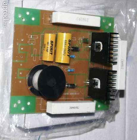

Egy aktív ládának az erősítőjét javítottam, és már úgy érkezett hozzám, hogy le voltak húzva a kábelek a hangváltóról, a srác ma délután hozza a kábeleket.
A hangszórót elég nagy meló lenne kiszedni, de gondolom gyári van benne. Szerk.: "Y" kábellel van kiváltva a speakon csatlakozó, mert ugye a komplett erősítő a dobozban van benne. A hozzászólás módosítva: Ápr 27, 2013
Egyébként mi a kérdésed vele kapcsolatban?
Hát hogy kell bekötni, de így már világos. A "LOW" saru egyben a bemenet is.
Viszont arra kíváncsi vagyok, hogy a HIGH kimeneten miért mérek szinte rövidzárat. Az áramkört visszakövetve 2 ellenálláson keresztül 3ohm van a "HIGH +" és a "HIGH -" közt.
Igen a LOW saru lehet a bemenet is. (valószínűleg a nyák kialakítása olyan, hogy többféle hangsugárzóba is ezt teszik, csak kiegészítik más csatlakozókkal stb.)
Nem tudom melyik ellenállásokon mértél, tehát nem biztos hogy rossz. Lehet, már át kellene menni a hangváltós topickba!! A hozzászólás módosítva: Ápr 27, 2013
Átjöttünk az erősítős topikból.
Szóval biztosan jó, hiszen gyárilag így van, csak furcsálom. De megpróbálom visszarajzolni (már mindjárt kész, csak nem egyszerű ). A hozzászólás módosítva: Ápr 27, 2013

Ha nem rontottam el semmit, akkor így néz ki a kapcsolása.
Bár nem szoktam ilyenekkel foglalkozni, lehet csak nekem furcsa. A hozzászólás módosítva: Ápr 27, 2013
Jó lehet, bár szerintem a C2 az csak nF !? Nem lehet? Itt egy hasonló rendszer is.
No ez érdekes, a panelon 6.8µF van írva, az alkatrész pedig 6.8nF-os.
Fel akartam tenni egy proel hangváltó rajzot, de bpm formájú és nem megy!
Elnyomtatták lehet. Jónak tűnik. Viszont a tied csak 12dB/oktávval vág. Attól még jó, ez, csak magasabb frekiről kell hogy induljon a vágás, hogy ne essen bele sok alsóbb tartomány a hangszóró hangképébe. Ez kb. 3500Hz körül vághat.
