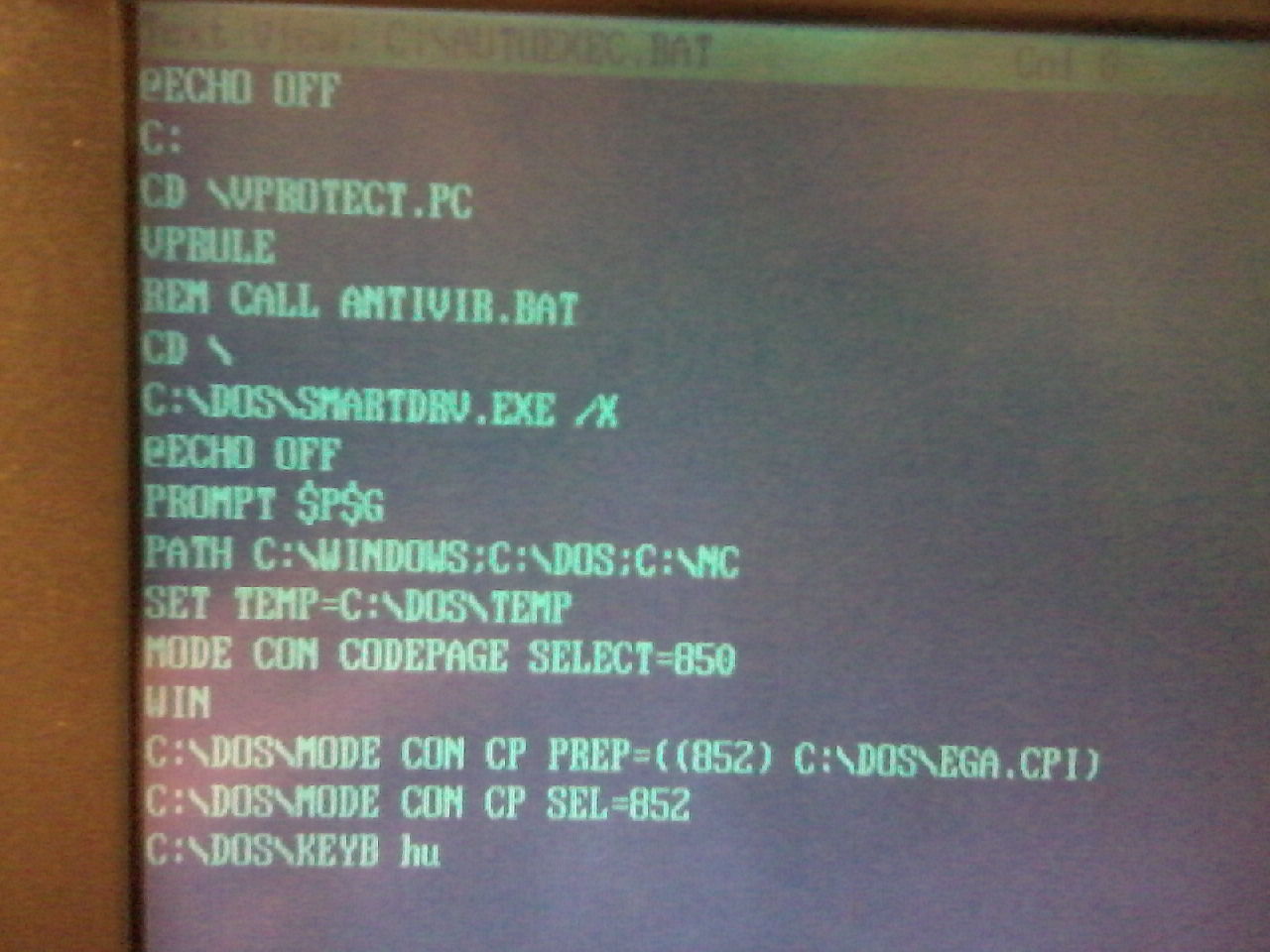

(#) fater0827 hozzászólása Jún 5, 2013 /
Üdv hozzáértők !
Van egy compaq békebeli gépem ,alábbi képek árulkodnak . LCD hiba sárga matyó minta jobb oldalon működő szerkezet , színes LCD.
ezekhez még lehet LCD , akku , ... kapni , kicsit zavaró ,játék nincs rajta . Felbontást Basic-ból veszem 640*280 .
Üdv .:
(#) tom75 válasza fater0827 hozzászólására (») Jún 5, 2013 /
Mi a készüléked pontos típusa?
Hány colos a kijelző?
Nagy valószínűséggel van hozzá.
