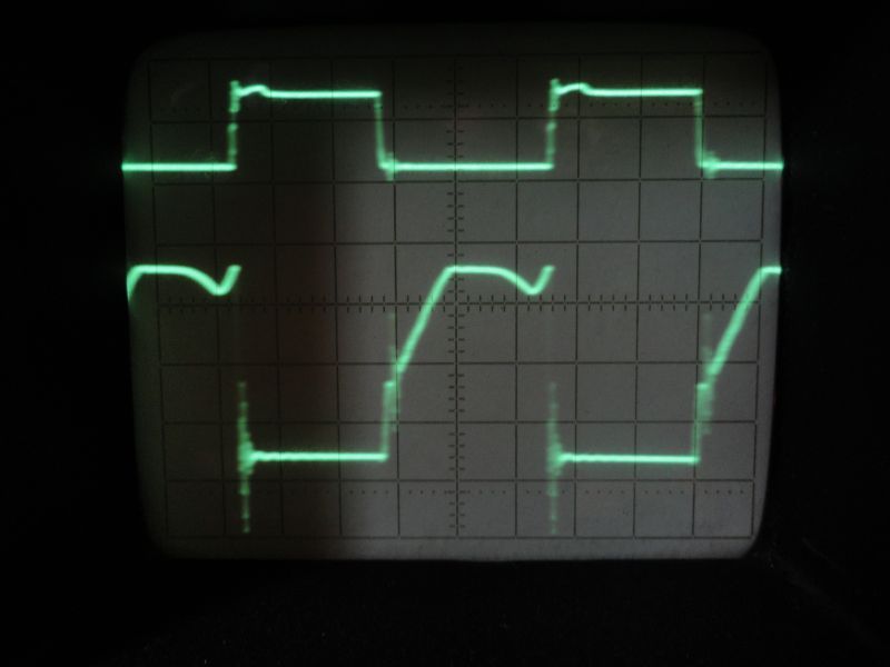

Váltottam, és a Tubi56 által feltett Colt 1300 invertert készítem. Két részlettel megkínlódtam, segédtápról járatva a vezérlés jól működött, hálózati leválasztással 230-ról meg nem, míg rájöttem, hogy a 15 V-os tápfesz csak 7,6 V-ot adott ki magából. A másik a gate trafó, több kísérlet is volt, de a jelalakokkal nem voltam megelégedve, amíg végül egy osztott csévetestes jo(bb)nak nézett ki. Üresjáratban, sőt fűtőtestekkel terhelve megfelelőnek tűnt, el is tudtam vele heggeszteni kezdeni, aztán 1 cm varrat után lecsapta az automatát és mindkét G30N60A4 C-E zárlatba ment át. Ezután kezdtem új gate trafót nézni. Ezek a szkópképek a hibás rendeszerről készültek:

Az új gate trafónak gyűrűt használtam, a méretei: 25*10*5 mm. Szigetelt vezetékből 3*35 menet fért rá egymás mellett vezetve. A szkóp képek sokkal jobbnak néznek ki, mint a másiknál. Az áramváltó szintén ugyanilyen gyűrűre készült, nem vagyok róla meggyőződve, hogy teljesen jó. A berendezés egyelőre asztalon van szétdobva. Leválasztó trafóról járattam 1/2 órát, semmi nem melegszik. Az üresjárási feszültség kb.61 V. Kicsit terhelve (15 ohm) 27 V-ra esett vissza (a leválasztó trafók csak 35 W-osak).
Kicsit értelmetlen lett a vége, tehát 15 R terheléssel 27 V-ra esett a kimeneti feszültség.
A Tubi által feltett rajzhoz képest, csak annyi a változtatás, hogy a 2 db 470 µF kondi helyett 2 db 390 µF van. A főtrafó E71-es. Más: Az IGBT-t (HGTG30N60A4) Ebayről rendeltem, óriási árkülönbség van, 10 db kerül 4800 Ft-ba. Itthon jó esetben2 db-ot lehet ennyiért kapni. Üdv: András A hozzászólás módosítva: Jún 2, 2013
Azért lehetne még mit csiszolni azon a gétmeghajtó trafón.A segédtáp hogy van megoldva?Mert látom trafót raktál bele.A lágy inítás miatt kérdezem.Mert a lágyindítóról megy egy jel a vezérlőpanelre.Én is csinltam pár COLT típusú gépet,nekem a fő táp és segégtáp földjét nem kötöttem össze.Dupla segédtáp,egy a lágy indításnak,a másik a segéd,a negatív összekötve,az indítójel a lágy indítás reléjéröl vettem le.A jelalakok normálisak,szép négyszög,és fürészjel az áramváltón.

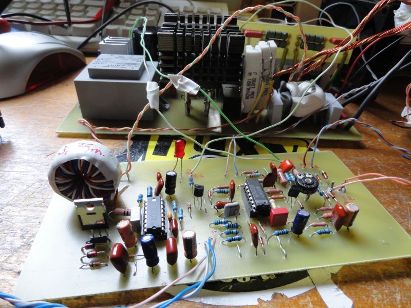

A Tubi által felrakott nyákokat csináltam meg, a vezérlést és a kisebbik (100 A) gépet. Azon a panelon (ellentétben a nagyobbikkal) csak 1 szekunderes (230/18V) trafó van, az hajtja meg a 15 és 12 V-os tápfesz IC-ket.

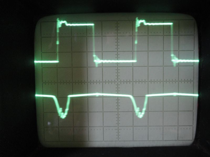

A vezérlés szépen működik, a frekvencia 57 Khz, a vezérlő panel áramfelvétele 154 mA. Az IGBT gate-én tökéletes négyszögjel van, ha csak a vezérlés megy, amikor a 310 V is rákerül egy minimálisat torzul. EE20-as ferrit magom van, de csévetest nem volt hozzá (Lomexben vettem), először egy gyártott csévetesttel próbáltam, de nem tetszett a jelalak. Ha minden igaz a héten megkapom a normál csévetestet hozzá és akkor újra tekerem. A Maci gépekben ajánlják, hogy az áramváltót a PC táp sárga-egyoldalt fehér gyűrűre kell megtekerni, az itt is járható vajon? persze a 200-as menetszámmal. Amire most tekerve van az, ha minden igaz inkább impulzus trafónak való ferrit (nagyon magas AL számmal). Nem tudok hivatkozni, mert a gépemre van lementve, azért teszem fel Tubi nyákterveit ami után készítettem. A szkóp kép a nagyfesz nélküli IBGT gate jel.
Az áramváltót én is a sárgára tekertem.Még az is lehet a probléma.Én csökkentett táppal szoktam éleszteni,és az áramváltót már itt le ellenörzöm.Az áram irányát és megfelelő működését terheléssel.A paneltervek jók,a fő trafón a segédtekercs iránya jó?Már nem emlékszem de ha fordítva van,van valamennyi eltérés a kimeneten,kevesebb fesz.
Akkor tekerek egy áramváltót a sárga-fehér gyűrűre. A segédtekercs elvileg bekötés szerint jó, nem tudom, hogy kellene ellenőriznem. Az élesztést én is csökkentett táppal csináltam, először 24 voltal, aztán 2 db 24 Vos trafó sorbakötve, majd a 2 trafót szembefordítva mint leválasztó trafót használom kb. 350 W teljesítményűek a trafók.
Szkóppal is csak akkor tudok mérni amikor leválasztáson keresztül táplálom (most csak hálózati van), mert amikor hálózatról ment a készülék, amikor a szkóp testet rá akartam csatlakoztatni a testre, rögtön levágta a kisautomatát. A csökkentett tápnál viszont a lágyindítás nem indul be, mert ahhoz meg kell a 310 V is.
Átkötöd addig a relé érintkezőt.Azért írtam hogy én a lágyindítást is külön segédtápról működtetem hogy a főtáp és segédtáp negativját külön tudjam választani,mint a macinál.Könnyebb a mérés élesztés.
Nem jó a mechanikus elrendezés! Az a baj, hogy a gatemeghajtás hosszú drótokon megy. A gatemeghajtó trafót, a hozzátartozó pirmer oldali tranyót, a főköri IGBT-khez nagyon közel kell tenni. Vagyis egy panelen legyenek. Ha itt hosszú drótok vannak ( még ha össze is sodrod őket ) nagy lesz az induktivitásuk. Ezért van a gatejelek elején az a tüske. Ezek elég nagy energiájúak, van dolguk a zenereknek, hogy ezt megegyék.
