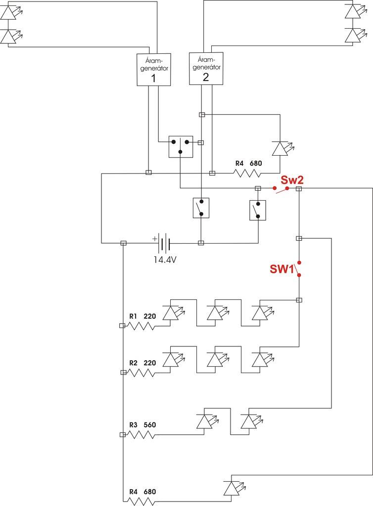

(#) Gergolein válasza proli007 hozzászólására (») Jún 1, 2013 /
Helló!
Az áramgenerátorról nem találtam rajzot, csak az IC-ről van adatlap. Erről az áramgenerátorról van szó. (Nem tudom, hogy ezzel segítettem-e...)
Készítettem egy rajzot az egész tervezett rendszerről. Nem túl profi, de a "kezdő" topicban vagyunk.
Az elképzelésem a következő:
Ha az egyes számú áramgenerátor feszültséget kap, akkor az SW1 "kapcsolónál" nyisson az áramkör.
Ha pedig a kettes számú áramgenerátor kap feszültséget, akkor az SW2 pontnál nyisson.
Ha egyik áramgenerátor sem kap áramot, akkor mind a két (SW1,SW2) "kapcsoló" zárva legyen.
Úgy gondoltam, hogy elég lenne csak a 14,4 voltos táp, mert azoknál a LED-eknél, amiket nem áramgenerátor hajt, meg lehetne oldani előtét ellenállással.
Remélem, sikerült érthetően összefoglalnom, hogy mit is szeretnék.
