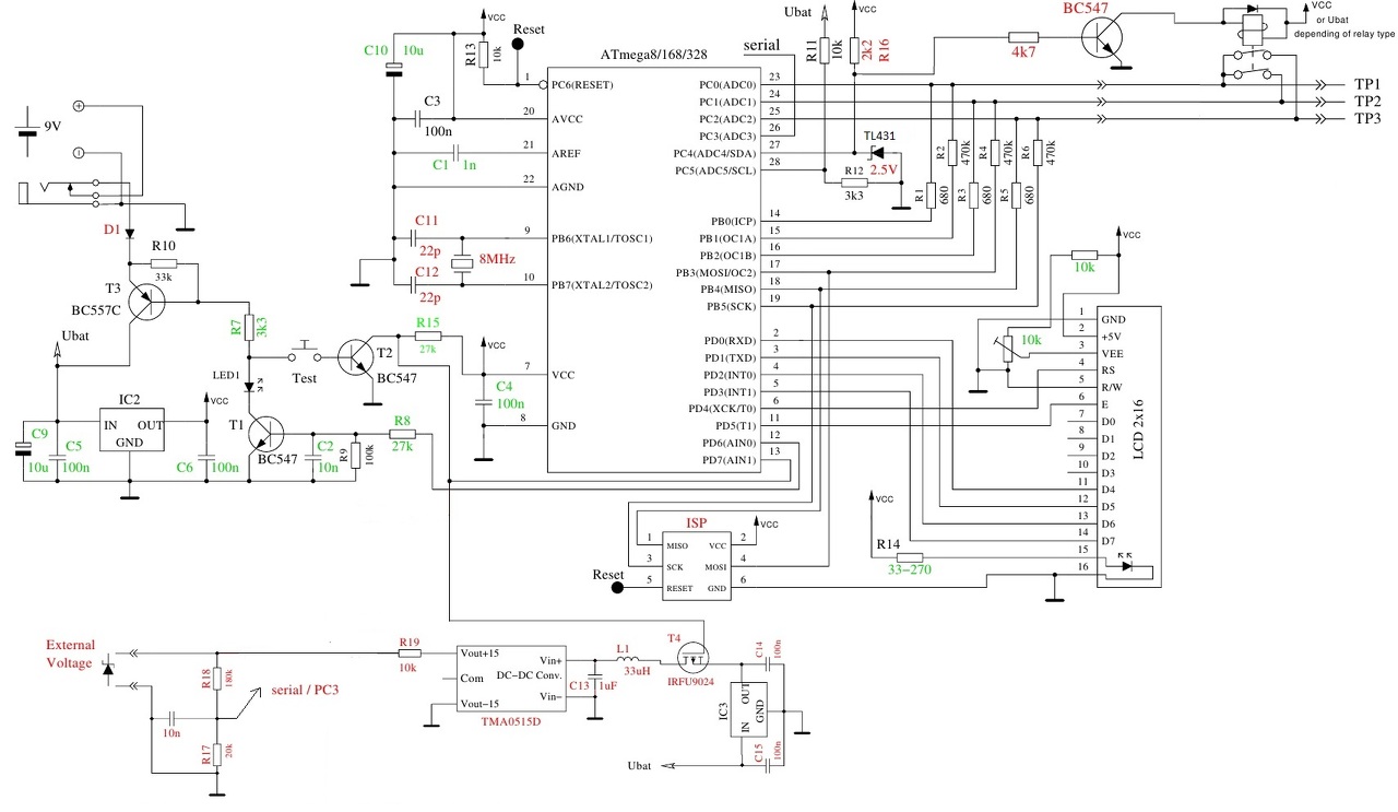

Ez a nyák hozzá!
Szia ! Ha már én hiányoltam a kompletséget a doksihoz .Akkor köszönöm a többiek nevében is a kiegésszítést . De a hozzávaló kapcsolással lett volna kerek az egész .De kérlek ne vedd piszkálgatásnak meggyegyzésemet.
Amikor én csináltam az enyémet akkor kipróbáltam a német a magyar az angol szoftvereket és nem volt jó egyse a kondenzátorokat mérték pontatlanul 30-40 % volt a hiba . Egy orosz oldalon találtam egy javítot hexet angol nyelven, amit annak idején közöltem is azzal viszont nagyon jól méri a kondenzátorokat is.
Az Atmega8-as verzióval nekem is voltak hasonló problémáim csak az angol hexel mért pontosan ahogy Te is írod. A 328-as pedig azzal a hex,eep-vel megy tökéletesen amit feltettem. Hát kerek ez sem lesz mert a rajz nekem sincs meg!!
Na akkor felteszem nektek a rajzot , hogy legyen kerek a dolog.
Ez a jelenlegi komplett rajz az alkatrész vizsgálóhoz z dióda méréssel , külső feszültség méréssel , 1,2,3 mérőpont relés védelmével Atmega 8-168-328 processzorokhoz. A 8,168, illetve a 328 láb bekötéseire figyelni , ha smd változatban készül el , mert nem ugyan az . Sikeres után építést mindenkinek. A hozzászólás módosítva: Máj 5, 2013

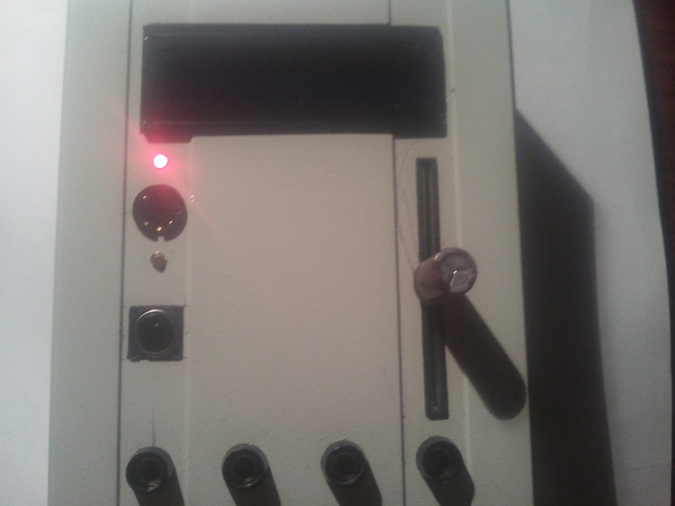

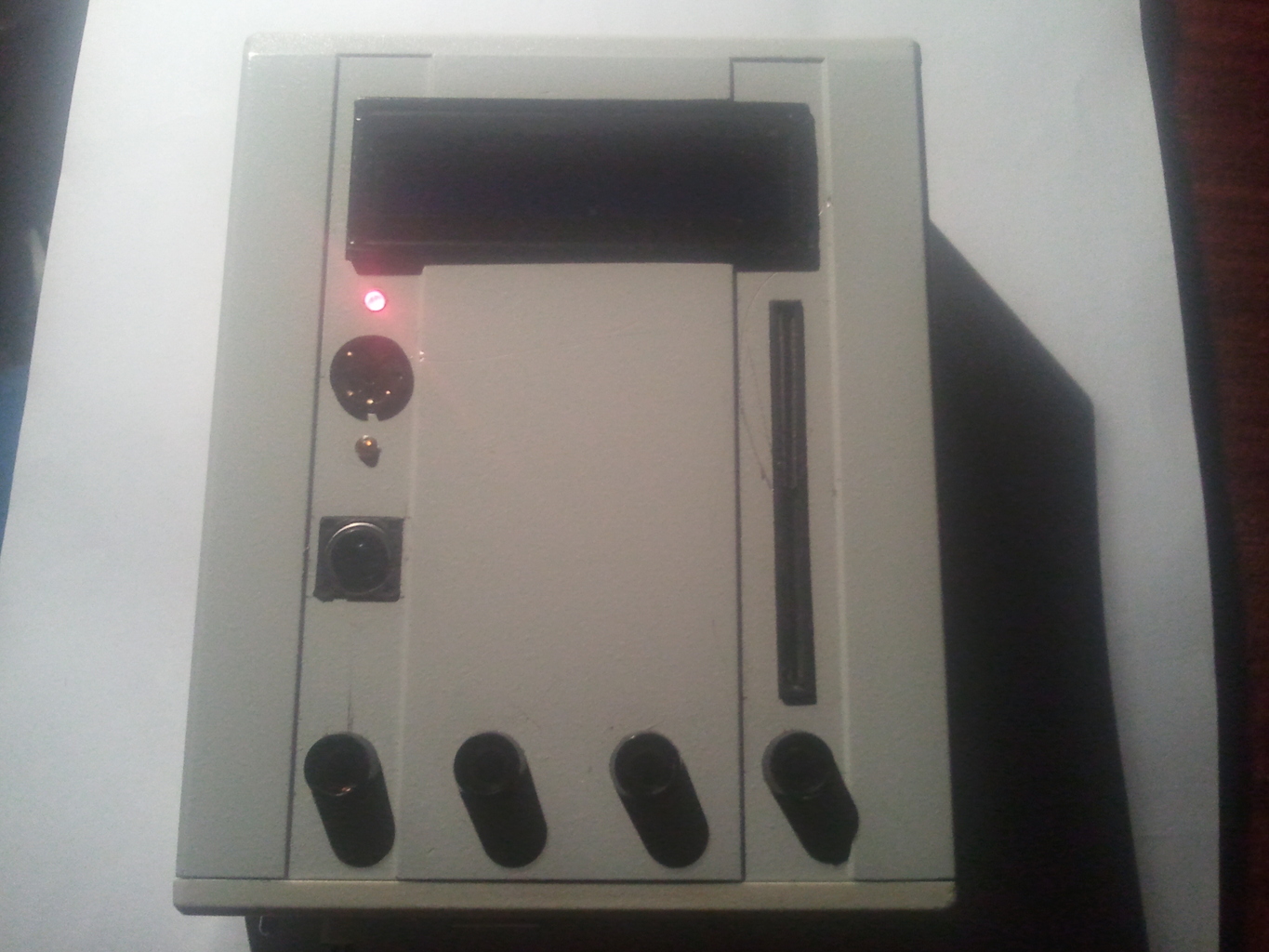

Az én verzióm meg már , így alakul .Az előbb feltett kapcsolással megépítve a relés védelmet kihagyva.
Egyébként ilyesmi lesz a végeredmény.
Szia !
A két műszer egyesítésénél működik, ha többet is adok hozzá? Valahogy így jó lenne?
Szerintem működik a dolog. Miután mindig csak az egyik műszer dolgozik, a leválasztást a diódák biztosítják, nem zavarják egymást. Üdv: Gábor
A háttérvilágításnak is elég lenne 5V, az R8 meg lehet akár 100 Ohm is. Más baj nincs vele.
Az a 6mA azért nem hajtja szét.
Nekem eddig egyszer akadt csak 15mA feletti áramigényű LCD világítás 2x16-os LCD esetében. A hozzászólás módosítva: Máj 12, 2013

Rendben, akkor építem így .
Köszönöm mindenkinek a segítséget.

Jól néz ki az előterv amit csinálsz majd . Sajna én most leáltam ezekkel pedig az a zéner vizsgáló meg esr mérő egyben foglalkoztat egy kicsit . Csak időm lenne annyi mint amennyi kedvem van .
Köszi a dicsérő szavakat , és tulajdonképpen , azért került ilyen sok fajta mérő aljzat rá , mert különféle méretű alkatrészek vizsgálatánál mindig hajlítgatni a lábakat , és egy helyre bele nyomkodni nem egészséges .Bár ezt már biztos más is tapasztalta , hogy egy idő után kimondottan akadályozza a munkát , ha azzal kell foglalkozni , hogy miért nem megy bele a lába ennek , vagy annak a mérő helyre.
