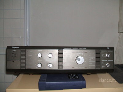

(#) Beringer 600 hozzászólása Jún 2, 2013 /
Sziasztok! Érdeklődnék,hogy valakinek ismerős ez az orosz erősítő?
Ha valaki tudna róla infót adni,nagyon meg köszönném.

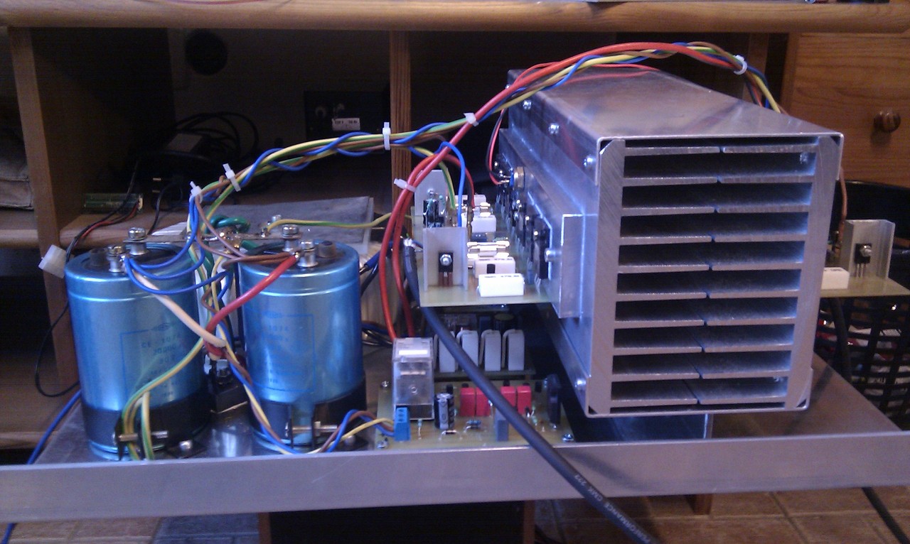

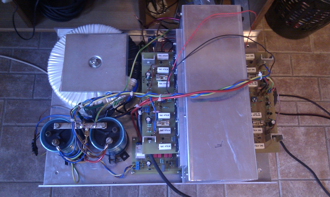

Sziasztok! Lassan betolom a dobozába.
(#) Koncsar válasza reloop hozzászólására (») Jún 2, 2013 /
Szia István! Milyen lett?
(#) reloop válasza Koncsar hozzászólására (») Jún 2, 2013 /
Remek Hogy áll a brummogás?
Nincs még bekötve poti, meg nem is tudom, mekkorát tegyek majd bele. Poti nélkül direktben nincs brumm. Kihúzom a keverőből a két jelet RCA-t , néma csend van. Amit mondtál 12-13 menet, 10.35 AC az is nagyon jó lett, egyenírányítva 12.35V DC 4700µF /25V -al.Az 50Wattos fényszóróízzó teljes fénnyel világít, még kakaó is van benne. Szóval jó. Mekkora potit tennél bele? Remélem büszke vagy az erősítődre? A két oldal nyugalmiát egyformára 5mV -ra beállítottam.
Üdv: Gyuri
A hozzászólás módosítva: Jún 2, 2013
Brutál szól 4 illetve 8 ohm-on is. A Reflex ládák mélysugárzóiról le fog szakadni a perem (membrán). Erre az erősítőre felesleges lenne a clip LED. A hangsugárzóra jobban ráférne.
Végfok elé 10k log potit szoktam rakni. Veled örülök én is természetesen
Ok. 10 K poti, rendben. Teljesítményben a poti nem csökkent semmit? Emmiter 5 mV az a tápon mérve mennyi nyugalmi áram lehet mA-ben? Teljesítménymérővel nyugalomban a trafót levonva 17-18 watt.
A végekhez elvitt + - táp 0.75 mm sodrott a GND 1.5 réz elég vastag vezeték? A hűtő tetejére még egy 60-80 fokos klixont fogok tenni, ami a koppanásgátló reléjével sorba lesz kötve.
A teljesítményt közvetlenül nem érinti a potenciométer értéke. A jelforrásod remélhetőleg játszva tud 10k-ra dolgozni, nagyságrenddel kisebb a kimenő ellenállása. A relatív alacsony értéket azért preferálom mert jól elnyomja a jelkábel által összeszedett zajokat.
Használd bátran az I=U/R képletet. Behelyettesítve 5mV/0,47 ohm némileg kerekítve 10mA-t kapunk. Mivel ez mindhárom egymással párhuzamos emitter ellenálláson egyszerre folyik, ezért összeadódnak, tehát az egész erősítő csatornára vonatkozólag 30mA nyugalmi árammal számolhatsz.
Ragyogó. Köszi.
Ha nincs búgás és a vezeték nem melegszik, akkor megfelelő.
Ok. A erősítő dobozára nem merem feltenni a foganytyúkat, le fog szakadni. Ebben a kapcsolásban az MJL21... nagyon jól teljesítenek. Hihetetlen. A hűtéssel szerintem nem lesz gond.

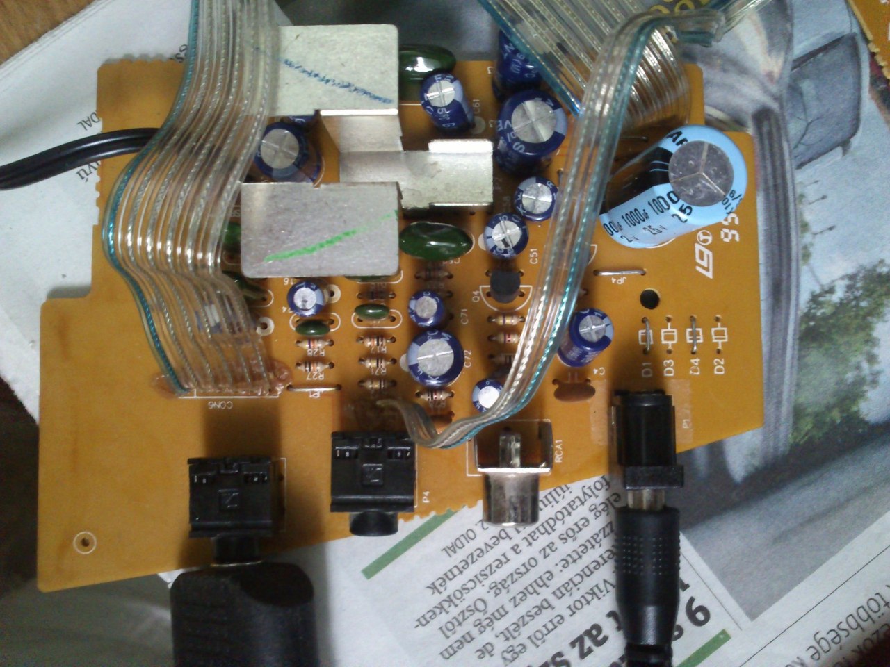

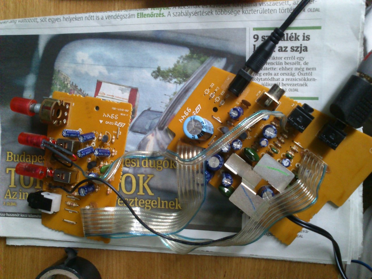

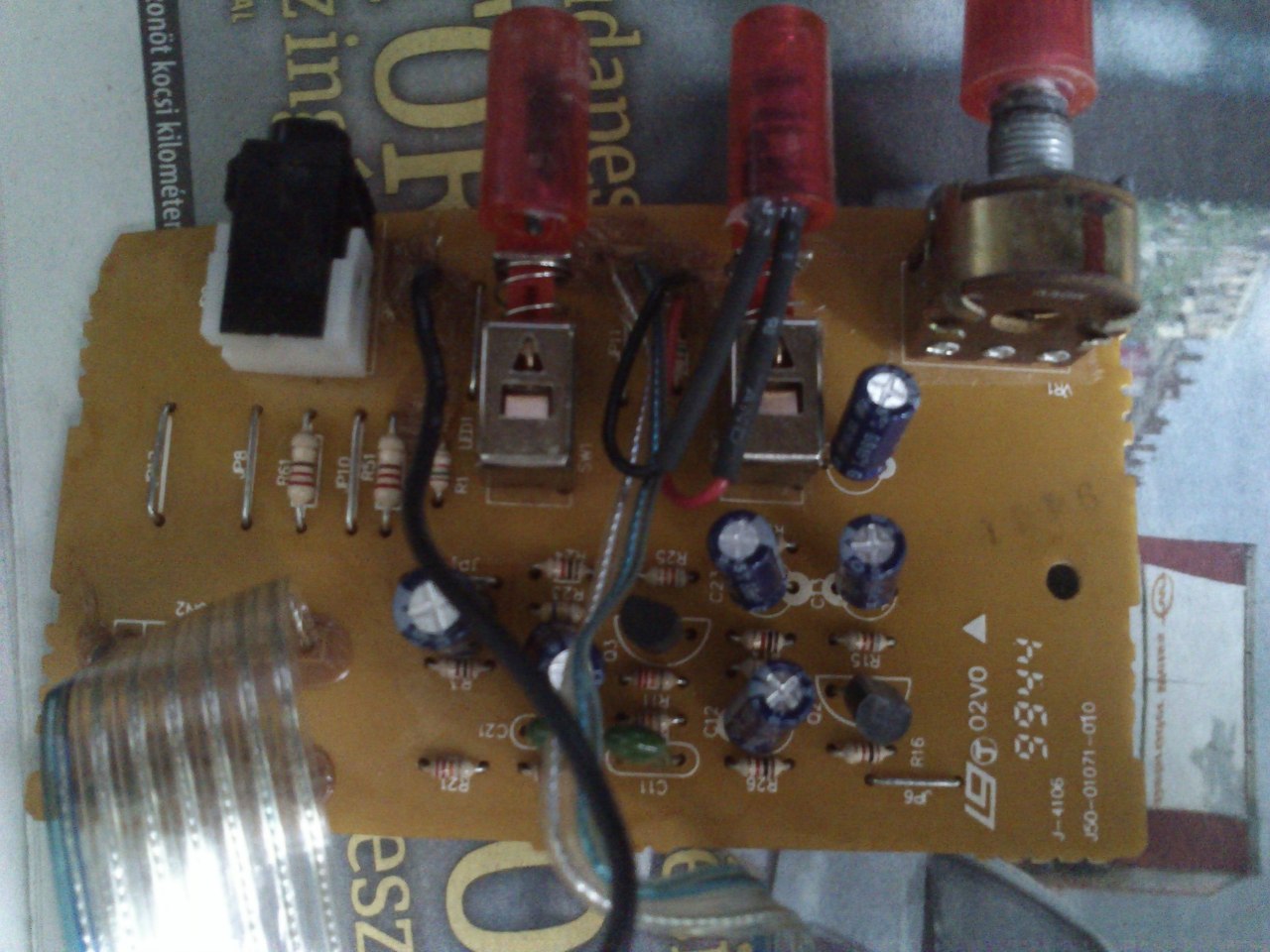

(#) bandisk96 hozzászólása Jún 3, 2013 /
Lenne egy számítógépes hangfalnak a kis erősítője ami már jelen pillanatban ha áramot adok neki és bekapcsolom a hangszóró kattan egyet, viszont még megszólaltatni nem sikerült!
Mit mondtok mit lenne érdemes megnézni, kicserélni a panelon?
Köszi előre a választ!

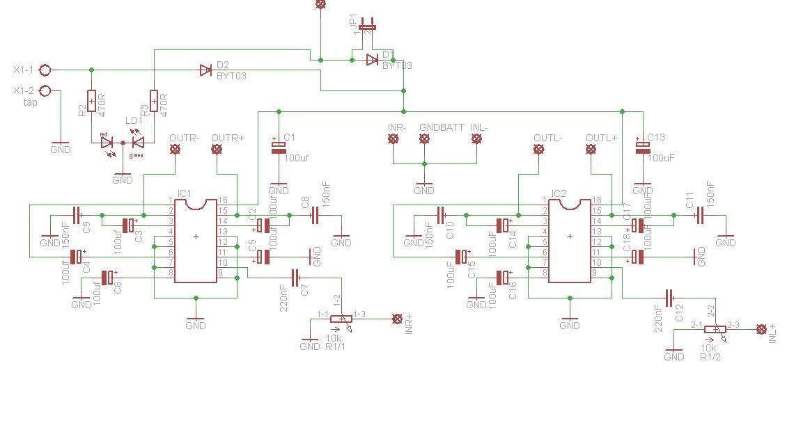

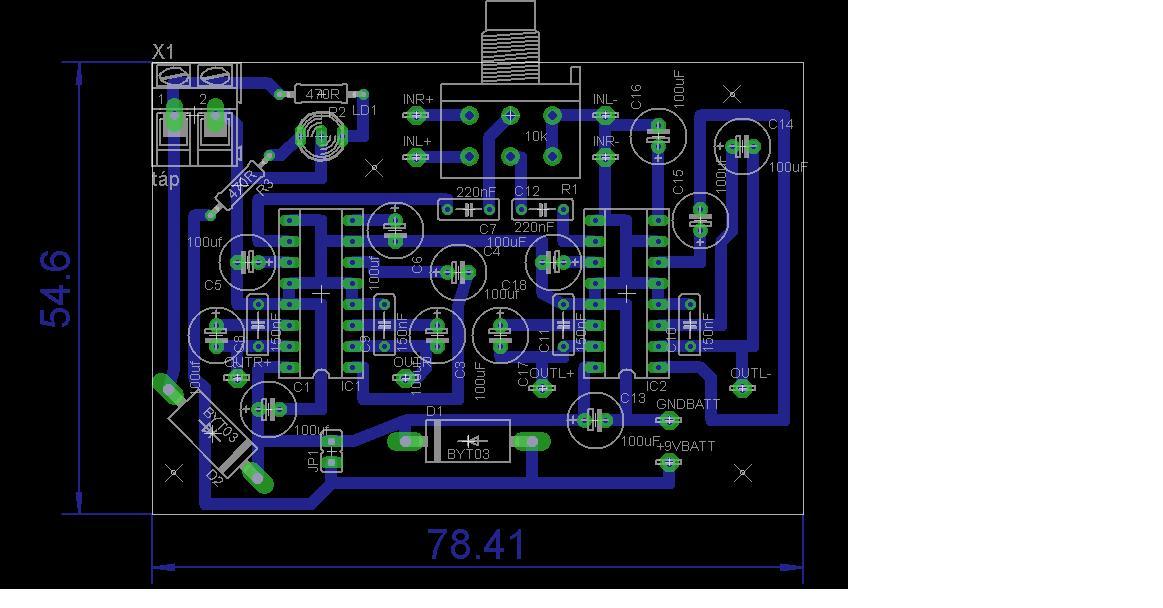

Szeretnék egy kis segítséget kérni!
Megépítettem egy kis sztereo végerősítőt TEA2025-ös IC-vel. Mindkét oldal egy-egy hídkapcsolás a gyári adatlap alapján. Minden értéket megtartottam az adatlap szerint csupán annyival van kiegészítve, hogy a tápot egy FET-es feszültség stabilizátoron keresztül kapja így állandó ~9V-ot kap és egy kapcsolóval ezt át lehet váltani egy elemre, továbbá tettem be ezek jelzésére egy duo ledet. 16Ohm 2W-os hangszórók vannak rákötve és egy 50kOhm-os kétpályás poti, hangerőszabályzó gyanánt van még.
AMIT CSINÁL: a jobb oldal meg se nyikkan, pedig a hangszóró jó, a bal oldal pedig csak búg, ha DC tápról megy, ha elemről akkor ez a búgás még szaggatott is (mintha mélyen csipogna). Ekkor a tápjelző led is villog (az elemes táplálásnál).
Átnéztem a forrasztásokat, zárlatot én nem találtam, át is forrasztottam a pontokat, de semmi változás. Felcseréltem az IC-ket (mert foglalatba vannak), de ugyanez a jelenség áll fent.
Szerintetek mi lehet a gond? Sajnálnám eldobni, mert már olyan szép lakkozott házat kapott

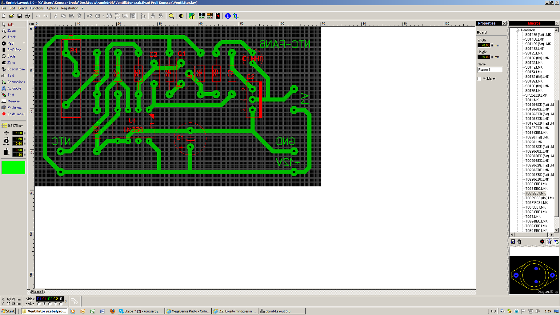

Szia István!
Kérdésem a következő, ha a venti szabályzónál 2 db NTC-t párhuzamba kötöm, jól fog viselkedni a szabályzás? Gondolkodom rajta természetsen én is.

(#) reloop válasza Koncsar hozzászólására (») Jún 3, 2013 / 1
Szia! Belikkelnéd, hogy ne kelljen keresgélnem?

(#) reloop válasza Koncsar hozzászólására (») Jún 4, 2013 /
Szia! A dupla NTC szükséges ugyan, de nem szerencsés. Próbáld ki a soros és a párhuzamos kapcsolásukat is. R2 értékét duplázd illetve felezd, hogy az NTC-vel létrejövő osztás nagyjából a helyén maradjon szobahőmérsékleten.
(#) jog27 válasza jog27 hozzászólására (») Jún 4, 2013 /
Megnéztem még egyszer a gyári hídkapcsolást és az enyémet, de egyezik.... Hibás lenne mindkét IC? Viszont akkor miért viselkednek eltérően, ha felcserélem őket (vagyis mindegy melyik IC van a bal vagy jobb oldalon, az adott oldali kapcsolásban ugyanúgy viselkednek, az egyik búg a másik süket). Nem értem....
(#) reloop válasza jog27 hozzászólására (») Jún 4, 2013 /
Szia! Nyilván a panelben lesz a hiba, NYÁK zárlat vagy szakadás. Forrasztás után lemostad a gyanta maradványokat?
(#) jog27 válasza reloop hozzászólására (») Jún 4, 2013 /
Hmm, azokat nem... de őszintén (lehet megrónak érte, sőt biztos is) nem szoktam, eddig nem volt baj azzal semminél, hogy rajta hagytam. Mivel lehet lemosni? Ez lehet a baj?
A gyantában oldott szennyeződés képes vezetni. Denaturált szesz könnyedén eltávolítja.
Egy IC-t tegyél csak be és mérj feszültséget testhez képest a híd két kimenetén. Fél táp lenne az elfogadható. Mindkét foglalatot ellenőrizd így le!
