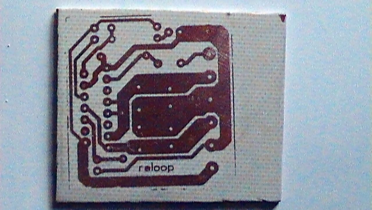

Elkészült az új nyák.
(#) reloop válasza feccus hozzászólására (») Jún 4, 2013 /
