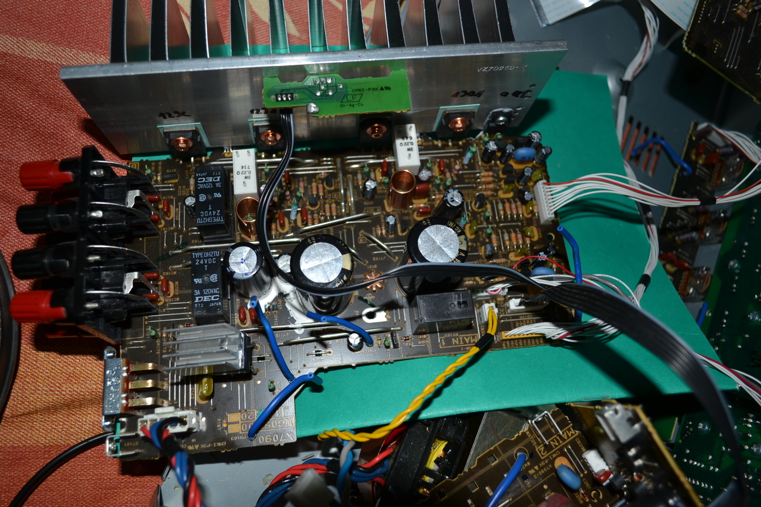

(#) fakóló válasza neocska hozzászólására (») Jún 13, 2013 /
Már az elején gond van a D258-nál (IC253 után) 10.1V-nek kellene kilépni és 45V megy ki rajta.
Az IC251 után az R258-nál is 0,1 helyett 13,3V van bekapcsoláskor

(#) neocska válasza fakóló hozzászólására (») Jún 13, 2013 /
Valami nagyon nem jo ottan, mivel majdnem sehol sincs a megfelelö feszültség.
a D258 az egy zener dioda ami 10.1 v bol leszabályoz 1Vra
tudnál pár jobbminöségü képet csinálni a belsejéröl?
Itt vannak a képek.

(#) fakóló válasza neocska hozzászólására (») Jún 14, 2013 /
Elkezdtem újra átméregetni mindent és az IC601-nél az 5,5V csak addig van míg a kondenzátorok üresek, a bekapcsolás után felugrik 10-re, ha egymás után többször bekapcsolom akkor még megy feljebb is 12-14V-ra.
