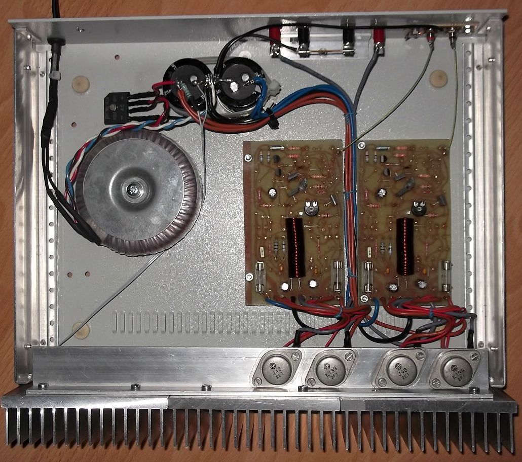

Sziasztok, csak érdekességképpen, "mayanosítottam" a fetes végfokomat, mára összesen 48 alkatrésszel lett kevesebb benne mint ahogy kaptam, most kb. a minimum, a hangja szerintem sokkal jobb lett, dinamikus és kellemes, nagyon jó hallgatni. A korábbi állapot itt látható: Bővebben: Link

(#) reloop válasza Mayan hozzászólására (») Jún 16, 2013 /
Szia! A kioperált 10pF-nek volt valami észlelhető funkciója?

(#) Buvarruha válasza Mayan hozzászólására (») Jún 16, 2013 /
Jópofa, én a trafót kiraknám a sarokba és árnyékoló lemezt is raknék köré, az a tuti. Illetve a külső tápnál nincs jobb.

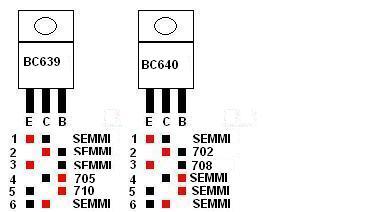

Úgy döntöttem hogy kiforrasztom az összes ellenállást ami a panelon van meg a tranzisztorokat is.

(#) golem hozzászólása Jún 17, 2013 /
Kimértem a BC548C tranzisztort szerintem ő a bűnös mert ezt mértem.
Pedig új tranzisztor mind.

(#) Mayan válasza reloop hozzászólására (») Jún 17, 2013 /
Semmi a világon, de ez sejthető is volt... a többi részben pedig volt pár problémás alkatrész és hiba amit jobb hogy ilyen módon megoldottam, mert ahogy anno kaptam pár watt felett igen gázos torzítások jelentkeztek. Most viszont így minden oké, jól meg lehet hajtani. A trafó 63VA-os csak, de szobában így is házibuli hangerő.
(#) Mayan válasza Buvarruha hozzászólására (») Jún 17, 2013 /
Nincs ezzel a tarfóval semmi baj, csak nagyon halk pici búgás hallatszik a hangfalból a fülemet 5cm-re téve.
(#) reloop válasza Mayan hozzászólására (») Jún 17, 2013 /
Végül is helyre állítottad a kapcsolást a megszokott formájúra. Már az is gyanús volt, hogy ez a MOSFET pár Ugs védőt kapott, hiszen benne van a tokban.
Van még 2 tranyó ez egy pár BC639 npn BC640 pnp
Igen, valójában azzal kezdtem. Meg azzal a 10pF +stb. komplexummal. Ez a jól ismert H&T fet-1, roksan, sugden, maplin stb. kapcsolás. Egyszerű és ezekkel a fetekkel igen jó hangú is szerintem. De lehet nem minden fettel ilyen jó. Viszont lehet egy kicsit csökkenteni kellene a második diff. pár áramát mert elég forrók. Főleg most a 28 fokos szobában
