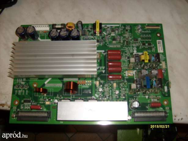

Van egy LG 42 PC 1Rv típusú készülékem. A probléma: Hol bekapcsol, hol még készenléti állapotba se. Szóval megnéztem az itteni hozzászólások alapján és bizony van 4 kondi, ami púpos. Szerelő 40 e Ft alatt nem javítja. Az volna a kérdésem, hogy honnan tudom, h milyen kondit kell hozzá beszerezni?Nő vagyok, forrasztani tudom, de a kondi beszerzése gondot okoz.
Tudna valaki segíteni?
(#) Harris666 válasza anikoka80 hozzászólására (») Jún 19, 2013 /
A teteje van kipuposodva vagy szetlotte magat?
Ha csak a teteje az oldalarol leolvashatod az ertekeket.
Azonnal feltoltom a szerviz konyvet es abba benne vannak az ertekek is !!
Bocsi gyenge az internet sebessegem valamiert de itt a link a Szerviz konyvrol toltsd le!
http://elektrotanya.com/lg_chassi-pn-61-a-42-pc-1-rv-rvh.pdf/download.html
Az alkatreszek szama es erteke (kondenzatorok) a 30 oldalon talalod.
Mellekeltem egy fotot is a TV aramkorerol arrol kb be tudod azonositani melyik kondi puposodott fel?
(#) kadarist válasza anikoka80 hozzászólására (») Jún 19, 2013 /
Elektronikai alkatrészüzletbe menj el és ott adnak megfelelőt. Persze a tévében lévő kondenzátorok adatait írd fel!
