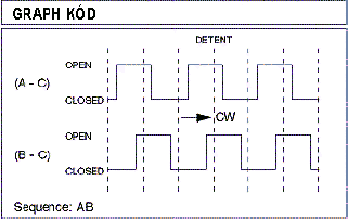

Egy kis segítséget szeretnék kérni. Van nekem egy ilyen encoderem, ami szeretnék felhasználni. Ezt a datasheet-et találtam hozzá, de nekem ez semmit sem mond a működéséről.
SRGP40
Arra lennék kíváncsi, hogy adja ez ki a jeleket. Egymás utánban bizonyos lábakon? PICel szeretném figyeltetni a jeleket, hogy a tekerés irányától függően a PIC növelje vagy csökkentse az értéket.
(#) _vl_ válasza Toroco hozzászólására (») Feb 20, 2013 /
Az oldalon, amit belinkeltél, van egy ábra. Az ábrán karikában meg vannak jelölve a lábak (1, 2, C). Az ábra jobb alsó sarkában találsz egy rajzot, hogy tekerés közben a két kimeneten (1, 2) milyen jelformát fogsz látni. ON állásban az adott kimenetet összezárja a közös (C) lábbal.
(#) Toroco válasza _vl_ hozzászólására (») Feb 20, 2013 /
Aha, Kezdem érteni. Akkor ez négy lépésben ad ki egy bináris kódot valahogy így ha jól értelmezem:
Láb:1 2
T1: 1 0
T2: 1 1
T3: 0 1
T4: 0 0
És akkor nekem elég összesen 3 lábat használnom? C-n megy be a fesz 1,2-n ki jön amit a pic figyel és a program tudja merre tekerem, és a másik 1,2 lábbal nem is kell foglalkoznom ha jól értelmezem.
