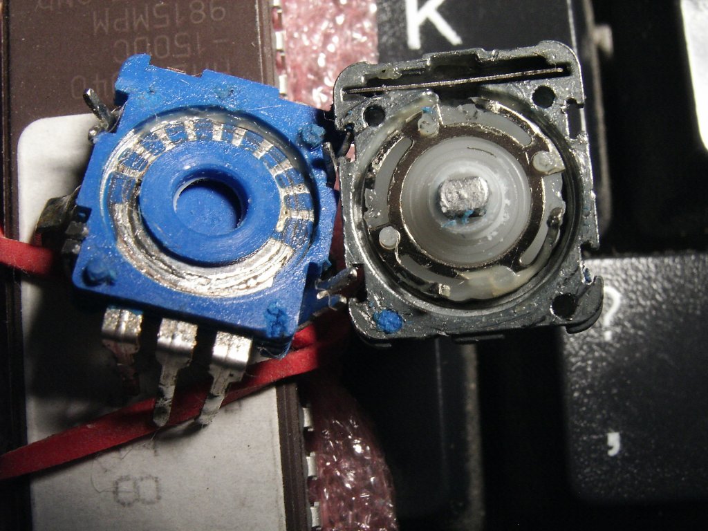

(#) mrn hozzászólása Aug 7, 2012 /
Kaptam egy szétbarmolt encoder-ű Orion HT-550-es 5.1 "csodát" (TDA2030-as végfokok, igazi (rém)álom egy házimozi cuccba...). Rajzot sehol sem találok róla, az encoder-re egy betű nem sok, annyi sincs írva. Az lenne a kérdésem, hogy hogyan tudom beazonosítani, milyen típus is ez?
11 db álló érintkezőt számoltam össze benne, és 4 forgó érintkezőt. A kép talán segít. A bal oldali 5 "pálcika" a bal oldali lábhoz tartozik, a jobb oldali 5 a jobb oldali lábhoz, az alsó széles érintkező pedig a középső lábhoz.
12 és 24 "PPR"-eseket (PPR=Pulse Per Rotation ???) látok olcsón a HQ Videonál, remélem ez 12-es vagy 24-es lesz , nem szeretnék sokat költeni rá, mert borzasztó az egész, ráadásul az állapota is.
Ha esetleg más PPR értékűt teszek be, gondolom működne vele, csak gyorsabban/lassabban kellene forgatni, vagy tévedek?
Köszönöm előre is!
(#) helektro válasza mrn hozzászólására (») Aug 8, 2012 /
Ez egy sima mechanikai encoder.
Ránézésre a 24-esre hasonlít.
Viszont az a nem mindegy, hogy a két 'bit' lábon az impulzusokat hogy kezeli.
