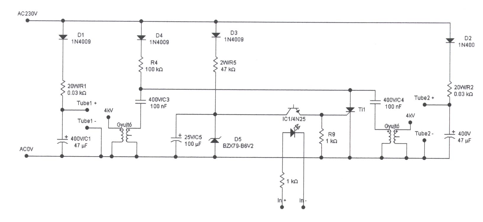

Na sikerült bexennelnem a rajzokat.Remélem hasznukat veszed.

csak azt szeretném tudni hogy most jó ez az áramkör vagy nem (dragon kapcs rajz) mert már szeretném ha villogna a strobi
Ezzel a csővel nyugodtan megépíthezed a Dragont!Hisz ez a hozzávaló csőtipus!Én is ilyennel csináltam!

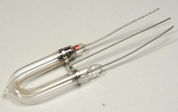

Van egy villanócsövem no meg hozzá gyári kapcsolás. Az egyettlen problémám csak az, hogy nem tudom melyik láb melyikhez megy. Mit kell ilyenkor nézni? HELP Köszi
Bocsi.Mi is a kérdés?Mert ami számot beírtál,az az én hszem.Vagy én nem jól nézek vmit??
Nekem is van!Sőt, nem is 1.Több is!És mind1ik másképp néz ki!R-GO típus,adatlapi link, vagy 1 foto alapján sztem sokkal könnyebben tudnánk segíteni.

Melléklek egy képet a villanócsőről. Az a baj, hogy műszaki adatokat nem tudok leolvasni, mert nincs ráírva semmi. Melyik láb mit jelent? Hova kell kötni?
(A képet egy másik topicból vettem, de ugyan ilyen az enyém is) Davis

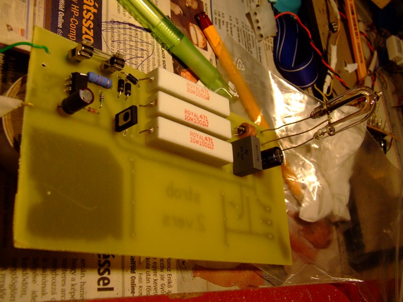

itt a két csöves verzió félig kész állapotban

A Dragon kapcsolasban a csore 600volt anodfeszultseg megy.A gyujtofeszt pontosan nem tudom,de kb 6kV lehet.Es a kapcsolashoz XOP15-os cso valo.Tehat nyugodtan megepitheto vele! Udv:Travolta
Ha minden igaz a piros potyos resze a pozitiv,a kozepsore m1 a gyujtofesz, a maradek meg ertelemszeruen a negativ.
így igaz ahogy Travolta fő mester mondja
a piros pötyözős a plusz ami a képen van cső még mindig működik középre megy a gyújtó fesz maradék meg a negatív.
