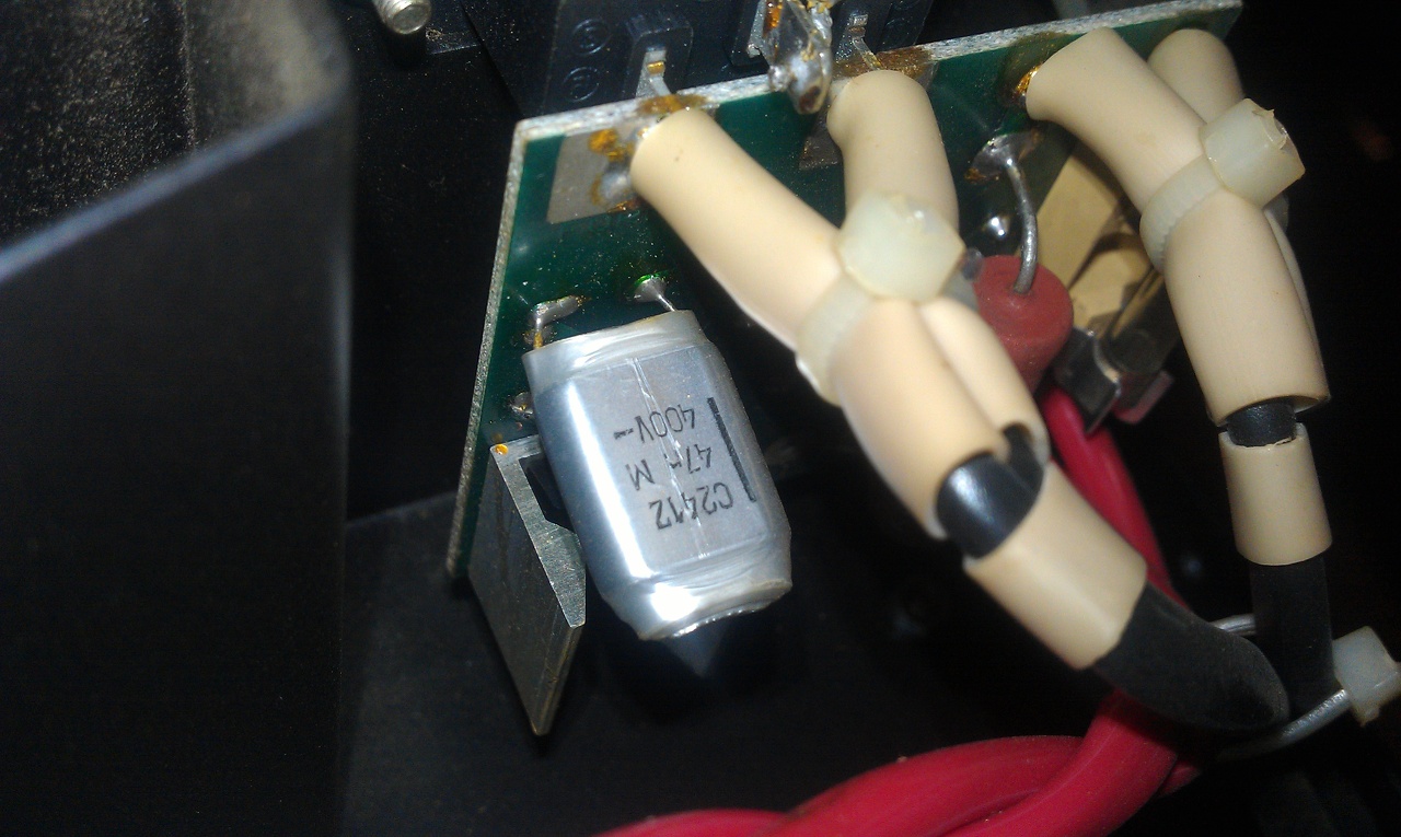

(#) pumukli56 válasza pinyó39 hozzászólására (») Feb 17, 2013 /
Igen rákerestem és több esetben az elkok kiszáradása okozza közel 11-éves a masina
kicseréltem őket de továbbra is fen áll nem tudom mi okozhatja még
mondtak olyat is hogy a ventinek a zaja esetleg azt is kicseréltem új golyós csapágyasra
hálózati résznél van egy kondi esetleg azt se ártana kicserélni?
képet mellékelek

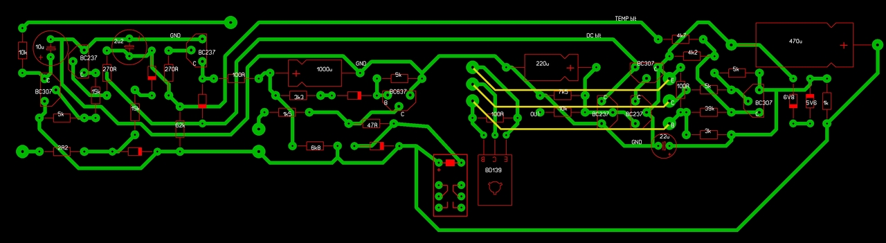

(#) reloop válasza lacake274 hozzászólására (») Márc 13, 2013 /
Nem mai a kérdés, viszont a válasz teljesen friss.
Íme a CPA 800 védelmének rajza Sprint-layout formátumban. (Abban tudtam haladósan rajzolni.)
(#) agressiv válasza reloop hozzászólására (») Márc 13, 2013 /
Egy screenshot-ot nem tennél fel róla? Nem tudok mit kezdeni a sprint layout fileokkal és érdekelne a dolog.
(#) reloop válasza agressiv hozzászólására (») Márc 13, 2013 /
Csatolom.
Szerk.: úgy látom olvasható.

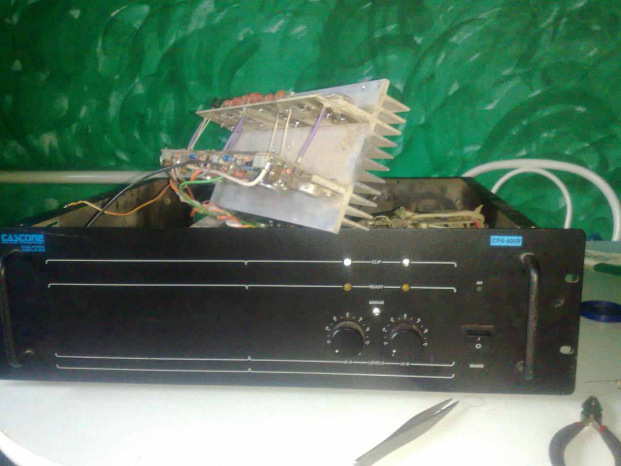

Szép jó napot a mester embereknek. Olyan gondal fordulok hozzátok. Hogy az egyik ismerősöm hozott nekem egy Caston cpa-800b erőlködöt. A A oldala szált el. Miután elkezdtem ki mérni a tranyokat A hangszóró védelemnél a be tápjánál volt egy 8,2ohm-os ellenállás ami el volt szállva. És a relé is cserére szorult. ez után sem akarja az igazat. Viszont a felső panelen volt olyan hogy a panel szélén volt egy össze kötő szál. Ami sajna szét durrant. Újra építettem ezt is a másik oldal alapján. De nem akar feltámadni. Lehet hogy valamelyik kondi meg adta volna magát? Vagy nem vetem észre valami zárlatot? Van esetleg valakinek rajz a végről? Előre is köszönöm. További szép napot.
(#) sepu666 hozzászólása Okt 19, 2013 /
Jó napot mindenkinek.
Ki cseréltem a végeket és a meghajtó tranyokat. Viszont most olyant prodúkál hogy az alsó panelen az első és utolsó mj15004-es tranyokat és a bd139-est kilövi a negatív biztivel. Mi lehet az oka? Lassan kezdem feladni. Segítséget előre is köszönöm.
(#) reloop válasza sepu666 hozzászólására (») Okt 19, 2013 /
Szia! A saját tápjával nehéz vizsgálni az erősítőt. Kaptam egy pár 800-as végfokpanelt bordástól, azt +/-40V-ról élesztettem 15 ohm 10W ellenállásokkal a tápágban. Ekkor ugye 3A alatt marad az áram és nem pusztul el semmi. Szerencsémre gondtalanul indult.
Ebben minden végtranzisztor NPN, tehát nem pontos mása a nálad lévőnek. Szerintem ilyen elrendezésű a paneled. A +/- táp között van egy ellenállás sor: 3,3k; 2,2k; 1k és ennek a tükörképe. Ha a sorban szakadás van, akkor a feszültségemelők (melyek kollektora a tápra kapcsolódik) teljesen kinyitnak vezérlés nélkül is.

(#) sepu666 válasza reloop hozzászólására (») Okt 20, 2013 /
Az a helyzet hogy a jó oldalt ki mértem és azon az összes tranyo npn-es. A hűtő bordán bd139-esek vannak. Nekem elégé gyárinak tűnik. Szerintem nem volt még babrálva. ellenállásokat is ki mértem már. Szintem most az lesz a baj hogy találtam egy rajzot és az alapján cseréltem ki a meghajtó tranyokat. És nem ehhez való. Csatolok képet róla hát ha könnyebb lesz. Ha jól tudom a B-s az újab és azokban npn, Pnp-s a vég tranyo. De engem nem kicsit meg kavar hogy ez meg npn-es.:S
(#) reloop válasza sepu666 hozzászólására (») Okt 20, 2013 /
A nálam lévő 800-as a mellékelt kép szerint néz ki. Ez megint egy másik változat. Mint írtam is, mind a nyolc végtranzisztor egyforma (KD503). Nézd meg mi kapcsolódik a táphoz! Abból rá lehet jönni, hogy N-es, vagy P-s a végtranzisztor anélkül, hogy visszarajzolnád a teljes kapcsolást.
(#) sepu666 válasza reloop hozzászólására (») Okt 21, 2013 /
Már nézte még mielőtt hozzá fogtam. Npn-es mind. A táp bejövő oldalán npn-es a tranyo. És a jó oldalon ahogy mértem a vég tranyokat azok is egyformák mind a nyolc npn-es. gondolom hogy akkor az A oldal is az. Az első képen nincs rajta a hangszóró védelem. Mert az ép akkor javítottam mikor a képet csináltam. A két panel közt van a bordán.
A hozzászólás módosítva: Okt 21, 2013
(#) reloop válasza sepu666 hozzászólására (») Okt 21, 2013 /
Bennem még maradt bizonytalanság, hogy a javított panelen is minden végtranzisztor NPN-e. Ebben az esetben a negatív táp emitter-ellenállással kell találkozzon. Lehet a két panel eltérő, nálam egyik oldal Tesla, a másik Toshiba. Az se semmi.
