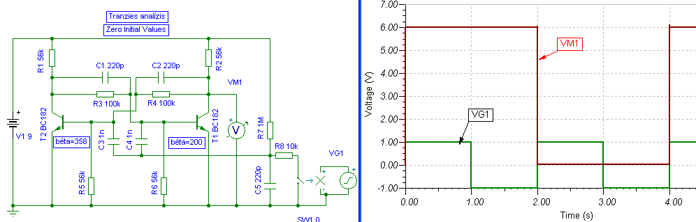

Valaki el tudná nekem magyarázni, hogy a Tina nevezetű szimulátorban a multivibrátor miért így viselkedik? *kép* Mit tudok vele csinálni, hogy a valós állapotokat mutassa nekem szépen, ahogy kell. Ez egy több millió példányban legyártott kapcsoló áramkör, valóságban működik, tinában ezt produkálja. A hozzászólás módosítva: Jún 9, 2013
Hello! Elsőként hibás a rajz. Ha megnézed a két bázis között zárlat van.. üdv!
Valóban, közben javítottam, az eredmény ugyan az.
Ezeket általában tranziens módban kel vizsgálni..
megnéztem, követtem, tranzienst átállítottam,
start 0 end 1 sec zero initial value bepipálva. két kimenetre ezt rajzolja ki.
Mi lenne, ha valódi tranzisztorokat választanál, "általános npn mosópor" helyett?
Ez volt az első lehetőség, ami megfordult a fejemben, meg is próbáltam, semmi változás. Átpakoltam most is bc182-re mindkettőt, szintén semmi változás.
csatolom. 7.0 na véletlenül a zárlatosat csatoltam, túl sok már az ablak. cserélem. A hozzászólás módosítva: Jún 9, 2013
Nézd meg mégegyszer! Bővebben: Link
Ha arra célzol, hogy jussak el eddig:
"Az astabil nem működik progiban mert itt minden tranyó ugyan olyan.A valóságban más a helyzet." Akkor megvolt, de ez bistabil mv. Ráadásul astabilt láttam már benne futni. (most épp start állapotban bebillen egyik oldalra, de hiába nyomom a gombot nem billen át...vagy csak jól titkolja) A hozzászólás módosítva: Jún 9, 2013
Valami aszimmetriát helyezz el benne! Bővebben: Link
Azt is olvastam, próbáltam, semmi. Később meg azt írta valaki, hogy felesleges, mert a program úgy van kitalálva, hogy ezzel is számol...
De már a bebillenés (egyébként magától, semmit nem csináltam vele azóta) megoldódott, csak nyomógomb hatására nem vált. A hozzászólás módosítva: Jún 10, 2013
Hello! Akkor legyen egy ami működik is.. üdv!
Maga a kapcsolási rajz honnan származik?
Boss Effektpedálok kapcsoló áramköre.
Egy-két érték eltérhet, nem tudom pontosan melyik pedálból vettem ki ezt, de elvileg pontosan ugyan úgy kell működjön mindegyik. /Épp próbálom leutánozni Proli007 ötletét/ Kezdem gy érezni én nem tudok valami trükköt, mert még így sem jó. A hozzászólás módosítva: Jún 10, 2013
Az R7 lehetne 1k például, mint a linkelt rajzon. Az aktuális nyitott tranzisztort a 100k/220pF nemigen zárja le.
Ez megfordult az én fejemben is, levittem 100 Ohm-ra, semmi.
Komolyan nem értem miért lehet. (az R7 nincs zárlatban, csak odafagyott) A hozzászólás módosítva: Jún 10, 2013
T2 bázisa rosszul van bekötve. Át kéne menni más témába mert ez már nagyon OFF lesz a Tina-ban.
Valóban, köszönöm, ezt már nem vettem észre.
Köszönöm mindenkinek a fáradozást, úgy érzem rágyakorolok erre a Tina témára. Nem régen kezdtem még aktívan foglalkozni vele.
Nem hagyott nyugodni a dolog, így eltöltöttem vele még egy "kis" időt.
Végül sikerült. A dolog érdekes, mert megépítettem vagy 3x ismét, egyik sem ment, majd poénból változtatgattam értékeket..nem ment...vissza írtam őket és jó lett. De azért az egyik oldal kondiját levettem picivel, így úgy tűnik most már jó. Tényleg köszönök minden segítséget, mindenkinek!
