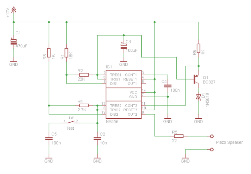

Megszeretném építeni amit BlackStar kollega feltett folyamatosan változó frekvenciájú szúnyogriasztóját (mellékeltem a rajzot), de dióda kérdésben elakadtam. Schottky dióda helyett (1N5819), nem lehetne sima diódát pl 1n4007 alkalmazni? Nagyon változtatna a működésén? Amúgy a Kemo piezo nekem is megérkezett, de szúnyog hiányában nem tudtam letesztelni (bezzeg a munkahelyen bent dögivel van)

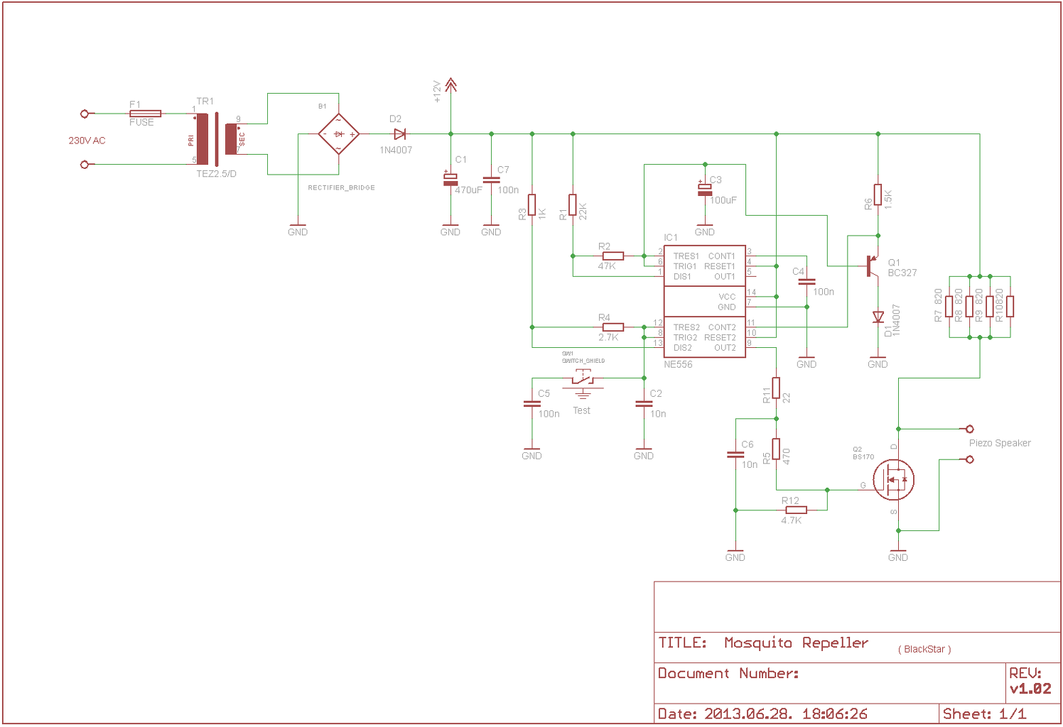

Nyugodtan használhatsz a D1 helyére 1N4007 diódát. A másik dióda annyiban változtatja meg a működést, hogy a változó frekvencia felső határa lejjebb csúszik. Mellékelek egy másik verziót, ami tehermentesíti az 556 kimenetét és 12V-ra van optimalizálva (kb. 22KHz-55KHz). Az előző verzió igazából 9V feszültségen működik megfelelően.

Nem a kapcsolástól függ, hogy pattog-e vagy sem. Lásd itt. Ebben a formában csak nagyon halkan hallani, hogy frekvenciaváltáskot kattan, ugyanakkor a piezo-ra jutó feszültség kb. 2 és 12 V között változik (jelszünet esetén nem sül ki teljesen), tehát meg van hajtva rendesen.
