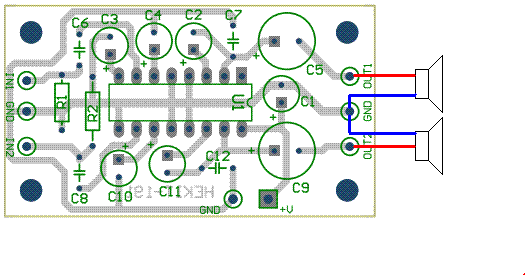

Sziasztok !
Egy elég egyszerű kérdésem lenne mini-erősítő bekötéssel kapcsolatban, csak sajnos egyszerűbben nem tudom leírni, úgy hogy meg is értsék, miről lenne szó.
Tehát: Hordozható, kis teljesítményű hangládát csinálok éppen, ami mobiltelefonba vagy laptopba illeszkedő 3,5"-es sztereó jack dugón keresztül kapja a tápot. A jack dugót közvetlen a 2 hangdobozra kötöttem és az szól is, de rettentő halkan. :/ Ezért gondoltam egy olyan ötletre, hogy közé teszek egy mini erősítőt, ami a leírása szerint 3-12 V között üzemel, tehát pl. egy laptopról táplálva már tudna szólni, vagy akár telefonról, de az sem baj, ha arról nem.
Az első kérdésem az, hogy az erősítő bekötése fog-e egyáltalán valami hangerő növekedést produkálni ?
És ha igen, akkor hogy is kéne bekötnöm ezt az erősítőt a rendszerbe ? -.-
Erről a szerkezetről van szó: http://www.hestore.hu/prod_10028470.html
Na most a képen kinagyítva látom, hogy van rajta egy IN1, IN2, és GND. Ez rendben is lenne, ha mono kábelt csatlakoztatnék hozzá. De ha nekem stereom van, ami már 4 vezeték, akkor le kéne párhuzamosítanom őket, hogy egy erősítőre ráköthetőek legyenek? Azt nem hinném, hogy minden drótpárra vennem kell egy erősítőt (2 drótpár ==> 2 erősítő ? O.o ) mert elég hülyén hangzik.
Ja és mégegy: Ilyen esetben a GND-vel mit kezdek ? Hagyjam szabadon és csak az in1, in2 ami bekötésre kerül ?
Köszi előre is !
Szlori
(#) BEMcorp válasza szlori hozzászólására (») Júl 5, 2013 /
Az in1 és in2 a két csatorna. Azaz, pl az in1 a bal, az in2 a jobb. A sztereó jel 3 "kábeles": bal-jobb-föld(gnd).
Tehát a GND-re a közös (negatív) pontot kötöd a jack-ről.

(#) reloop válasza szlori hozzászólására (») Júl 5, 2013 /
Szia! A GND-t kösd a Ground-ra. Az IN1 és az IN2 tetszés szerint a jobb és a bal csatorna.

(#) szlori hozzászólása Júl 5, 2013 /
Aha, így már világos a bekötés egyik része. (elnéztem a sztereo csati drótjait, nem is kicsit :O )
Még annyi, hogy az outra ilyenkor tehetek párhuzamosan kapcsolva 2 hangszórót ugye ?
Lerajzoltam.

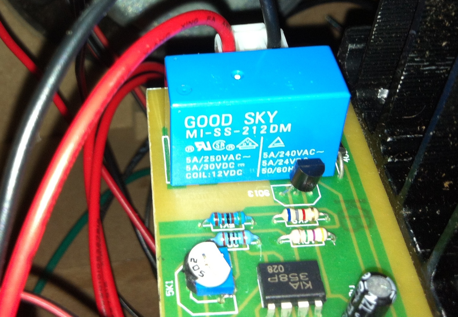

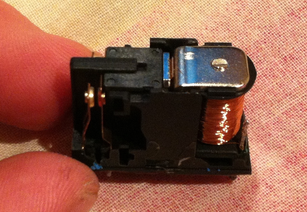

Segítséget szeretnék kérni h a képen látható transzformátor (MI-SS 212DM)amit szétszedtem hogyan müködik? A Négy lábára megy be a 220V az érintkezőknek alap állapotba hogyna kell lennie? zárt vagy nyitott? annyira nem értek hozzá. Van még egy ilyen ha megütögetem akarna müködni de sajnos nem müködik. nem tudom érthető -e voltam.Kérném a segítséget. Köszönöm előre is!
(#) BEMcorp válasza Viskoo hozzászólására (») Júl 5, 2013 /
Ez egy relé, jelfogó, nem trafó.
Ha a tekercsre megfelelő feszültséget kapcsolsz (nem látom az értékét feliratozva), akkor elektromágnesként működik, megmozdítja az érintkezőket, és összekapcsolja a két réz érintkezőt.
Gyakorlatilag feszültséggel működtetett kapcsoló.

(#) pjg válasza Viskoo hozzászólására (») Júl 5, 2013 /
Ez nem transzformátor! Ez egy relé, más néven mágneskapcsoló.

(#) Viskoo válasza BEMcorp hozzászólására (») Júl 5, 2013 /
Ezek az értékek vannak rajt. a négy lábára 220V megy a 2 lábán meg viszont 12V kellene jönnie h jól gondolom annyira nem vágom
Az mitől van h ha megütödetem ovatossan akkotr müködni akar?
Ez nem trafó! Relé.
12V-os a tekercse. Ennyivel kell vezérelni és 250V 5A kapcsolására alkalmas.
A hozzászólás módosítva: Júl 5, 2013
Nem egészen, a 12V ugyan 12V, de oda megy, nem pedig leadja.
A hálózati feszültséget kapcsolja a relé, a 12V-os feszültség rákapcsolásával.
Ezért van a 4 láb: fázis-nulla be, fázis-nulla ki.
(#) Viskoo válasza Viskoo hozzászólására (») Júl 5, 2013 /
A két vastag fekete piroson 220 megy be a két vékonyon nekem 12V körül kellene kijönni....
Te csak írni tudsz? Nem olvasol?!
(#) dudzsi válasza Viskoo hozzászólására (») Júl 5, 2013 /
Ez egy 12V-s relé ami 220V-t kapcsol. Valoszinü szorul vagy haldoklik. Cseréld ki egy másikra és jó lesz.
Ha csak ennyi az összes áramköri elemed ( ha nincs több alkatrész kapcsolódva), akkor nem fog.
Ez nem trafó, hanem relé.
(#) erdgab válasza Viskoo hozzászólására (») Júl 5, 2013 /
Kedves barátom,ez akkor is egy relé,hidd el.A behúzó tekercse 12V működtethető és 220V feszültséget kapcsol valamilyen fogyasztónak,azért van a 4 lábára kötve,mert két áramkörös kapcsolóként működik,a "220V" mindkét szálát kapcsolja,avagy nem kapcsolja.Mondhatnám azt is,hogy ez egy két áramkörös mágneskapcsoló,aminek 12V a behúzótekercse.
(#) Viskoo válasza pjg hozzászólására (») Júl 5, 2013 /
Egy pill dolgozom az adatokat fel mert sok egy kicsit....
(#) Viskoo válasza erdgab hozzászólására (») Júl 5, 2013 /
Akkor nekem azért nem müködik mert nem kap 12 V ot ami átadja a 220? én pont fordított sorendbe gondoltam
(#) silent15 válasza Viskoo hozzászólására (») Júl 5, 2013 / 1
Szia, akkor bekapcsolódok én is , először is, úlj ezen a képen 5 percet, és akkor megérted a működését, ennél szemléletesebbet nem találtam.
Összegezve, goldolj el egy csapot, aminek a megtekeréséhez 12 ember kell (12V) és a csatolt képemen képzeld el, hogy 220-as csoportokban sétálnak az emberek, ha a 12 ember nem csinál semmit, balra, ha elfordítják a csapot (a 12 ember) akkor jobra fog menni a 220 másik, de a 2 sohasem fog találkozni, közük nincs egymáshoz
