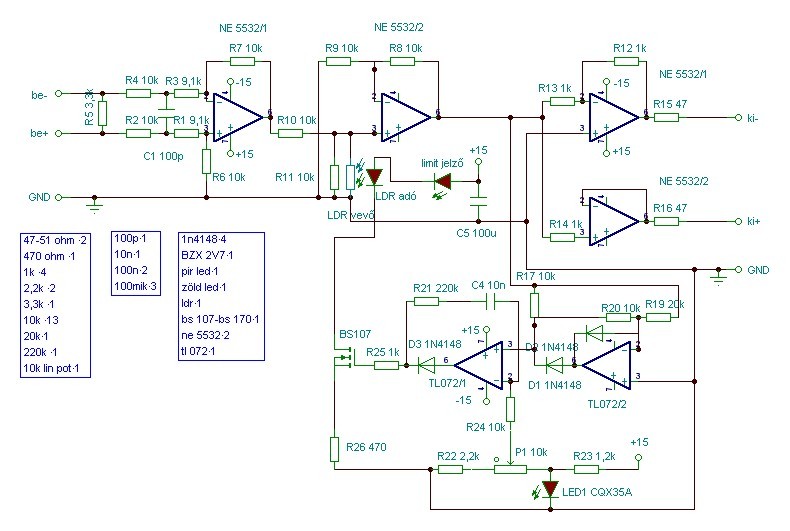

Nem vagyok teljesen járatos limiter témában. A kétcsatornás limiter azt jelenti, hogy két erősítő előtt lehet használni.?

Limitert építeni akarsz vagy venni ? Azt azért tudnod kell, hogy ha a limiterbe is torz jel megy, akkor olyan mintha nem is lenne!

Ha tudsz egy rajzzal szolgálni, esetleg kit.? Igen, - azt gondolom, hogy a torz jelet ez sem szűri meg.

optocsatolós limiterek + táp hozzá. Megrendelésre csináltam de nem vitték el anyagi okokra hivatkozva, ha érdekel a továbbiakban PÜ! A hozzászólás módosítva: Jún 29, 2013
Tehát ez egy-egy csatorna. Ha én ezeket belerakom egy dobozba, akkor lesz egy két csatornás limiter, bal-jobb oldal, és ez mehet a végfok két oldalára.? A továbbiakban privát!

Én is pont ezt néztem ki magamnak, csak nem volt még időm nekiállni nyákot tervezni, nagyon szimpatikus kapcsolás
A gyakorlatban hogy válik be?

A rajzból megfejthető hogy csak a limitálási küszöböt lehet állítani, -végtelentől +20 dBu-ig.
A támadási idő az alkalmazott LDR-től függ, ez esetben kb. 4-5 ms. Az elengedési időt meg kellett növelni,a széles sávú működés miatt, ugyanis a mély frekvenciák hullámzása volt tapasztalható limitálás közben, 1,5 s-nál rövidebb elengedési időt beállítva. A gyakorlatban, miután helyesen beállítottad a limitálási küszöböt, tolod fel a potit hangosodik a zene, egyszer csak bevillan a piros led de nem hallasz változást, tudod hogy ez a max. hangerő, Aztán tolod tovább a potit míg a piros led folyamatosan világít, ekkor már kicsit hangosabb mert tömörödik a hang, a dinamika csúcsokat nem engedi tovább, kompresszál, a zenei jel kezd átmenni RMS-be amit a hangszórók remélhetőleg kibírnak. Hat példányt építettem eddig, mind kifogástalanul üzemel, az enyémet egy gyári kétutas aktív cross-ba építettem a bemenete. Ami a fotón látható úgy lett kialakítva, hogy aszimmetrikus és szimmetrikus bemenetet is tud fogadni, és szimmetrikus a kimenete, valamint 1 unitos dobozba belefér.
