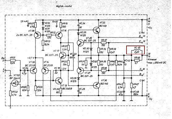

A kimeneten lévő RC tagnál a 4,7Ohm-os ellenállás meg van égve a panelodon, ez a gerjedés jele, javaslom, hogy bemenő jel nélkül nézd meg szkóppal a kimenetet, és amikor már nem gerjed a végfok állítsad be a nyugalmi áramot (VR22 helyére egy 1k poti sorosan egy 470Ohm-os ellenállással). Sajnos ezek a végfokok nagyon gerjedékenyek, a 50%-a ami átment a kezeim között mind gerjedt, és a nyugalmi áram is a legritkább esetben stimmel, mert a szinteltoló fokozatban az ellenállások megnyúlnak és tranzisztorok is nagymérétkben szórnak. Javaslom, hogy a miller kapacitást kezd el növelni lassan, fokozatosan (2pF-os lépésekben, ha túl nagy az sem jó, mert nagyon lelassul a végfok, és a slew-rate miatt a magasabb frekiken megnő a torzítás). Üdv! A hozzászólás módosítva: Jún 6, 2013

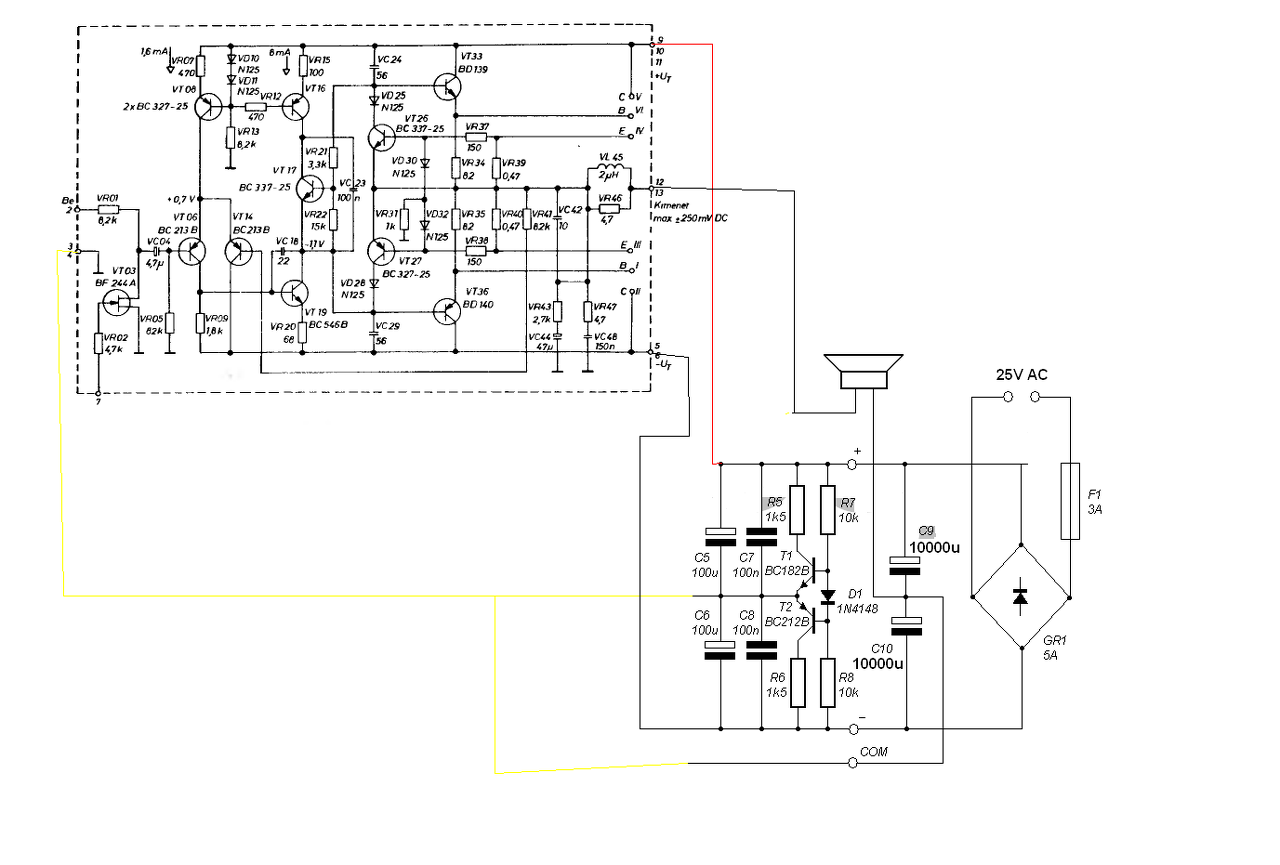

Bele mértem az erősítőmbe a puffer kondiknál + gnd között 30,8V gnd - között 30,8V A + - 61,6V van. A service manuálba a trafónál oda van írva 2X21V. Akkor használhatok 1x 25v trafót a végfok panelhez.
Reloop féle kapcsolást építettem meg hozzá be is indul csak fokozatosan elhalkul táp 25V 2,2A

Kicserélted a végfokot egy TDA7294-re? Vagy csak Reloop tápegység megoldását próbáltad ide is adoptálni? [off]Illetve az egész ténykedést nem értem, hiszen az érintett erősítőben eleve van tápegység, méghozzá trafóval együtt, tehát semmi értelmes okát nem látom idegen trafóval variálni.Ha a gyári végfok valamelyik része hibás, akkor inkább megjavítani lenne célszerű.[off]
Reloop tápegységét akartam hozzá meg csinálni mert van egy ilyen modulom pluszba
Ezt építettem meg így ahogy a rajzon van.
15-16V ról a differenciál erősítő áramgenerátora biztos, hogy nem nyit ki!
Végre megtaláltam melyik témában ügyködsz. A hangszóró rákötése előtt a kimeneti egyenfeszültséget minimálisra kell csökkenteni a COM ponthoz képest, mert különben a hangszórón folyó áram kihúzza a tápközepet valamelyik tápra.
Az VR09 1,8k ellenállás helyére tegyél be trimmert, hogy 1,5k és 2,5k között tudj állítani. Úgy is állíthatsz, hogy bent van a hangszóró, ekkor azt kell figyelni, hogy a tápfelező mindkét 1,5k ellenállásán a lehető legkisebb feszültség essen. Ezzel be lehet vonni a kiegyenlítésbe a pozitív oldalon aszimmetrikusan húzó 8,2k áramgenerátor ellenállást is.
A kimeneti egyen feszt 0-ra le csökkentetem csak nincs olyan ellenállásom ami jó lenne oda
1,46k ohm kellene.
1,5k val nem lesz pont 0.
De legalább működik. Hány wattot vehetek le róla 8 ohmra. +-18V mellet? Köszönöm a segítséged.
A kimeneti egyenfeszültség úgyis ingadozik kissé a hőmérséklet hatására, nem kell halál pontosnak lennie.
