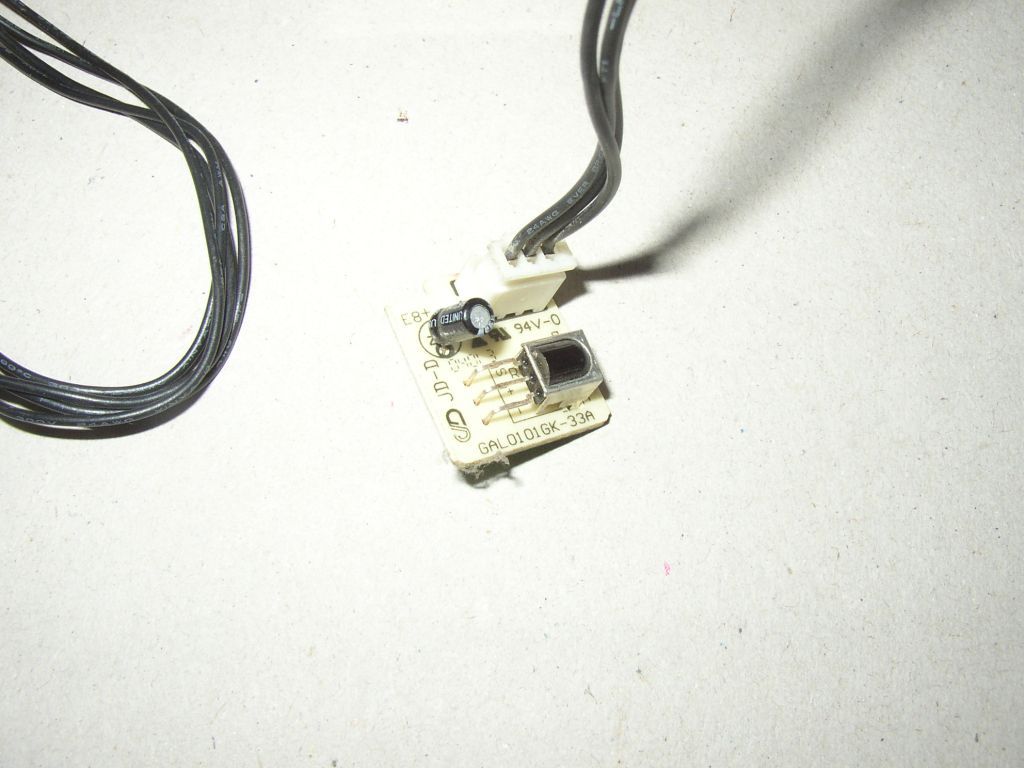

(#) otto54 hozzászólása Jún 26, 2013 /
Infra panelt keresek GALANZ klímába.
A panel típusa: GAL0101GK-33A
A hiba jelenség az,hogy nem veszi a távvezérlő jeleit.
Ezzel a típussal volt már valakinek hasonló gondja?
Ottó

(#) Atka15 válasza otto54 hozzászólására (») Jún 27, 2013 /
Hali! Panelt egy az egyben feleslegesen keresel, mert csak bontott van. A "háromlábú" kis vevő egységet simán be lehet szerezni boltban. Ha van esetleg egy rossz dvd lejátszód, akkor azé is jó bele(tapasztalat). Egyébként nem lehetséges, hogy a távirányító nem adja a jelet? (Ezt le tudod ellenőrizni azzal, ha a mobilod kameráját bekapcsolod, és a távirányító infra LED-jének nekiállítod, és nyomsz egy gombot a távirányítón. Ha villan a LED, akkor a távirányító jó. Ez esetben venni kell egy ilyen infra vevő egységet, ami olyan 200-300Ft.)
(Mellékesen megjegyzem, hogy a Galanz, LG és a Daewoo klímákban 98%-ban ugyanaz a panel van, és igen, kb. 4-5 évente előjön ez a gond.)
A hozzászólás módosítva: Jún 27, 2013
(#) otto54 válasza Atka15 hozzászólására (») Jún 27, 2013 /
Köszi,kipróbálom az általad leírtakat!
Üdv. Ottó
