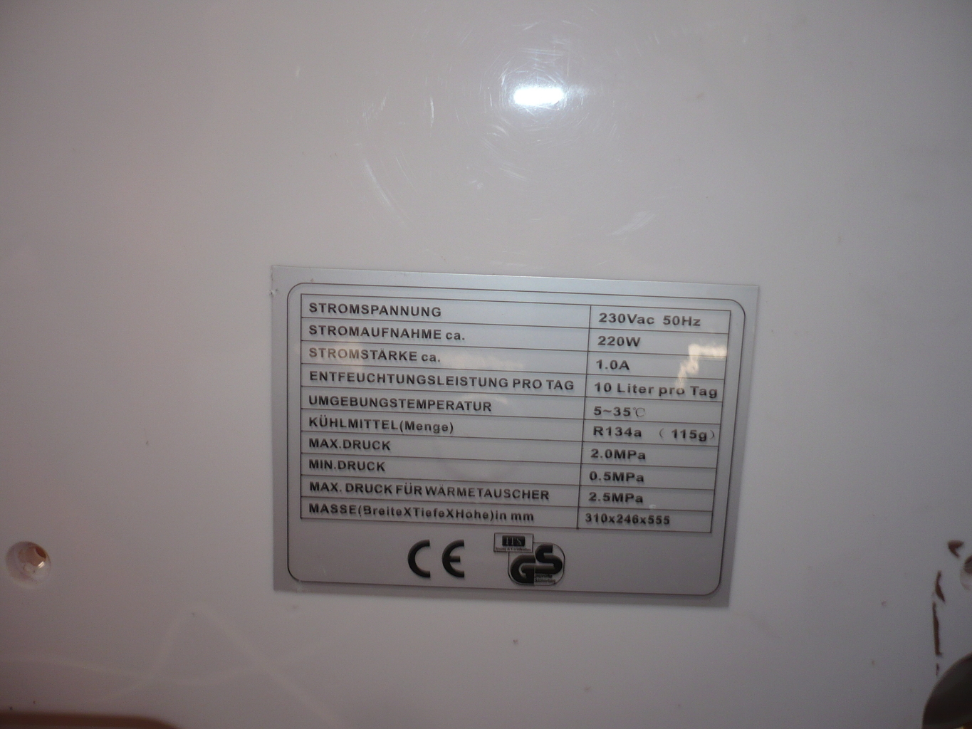

(#) golem válasza klimás56 hozzászólására (») Jún 22, 2013 /
Újra elővettem a készüléket és az adatbáláján ez szerepel 5-35 C
