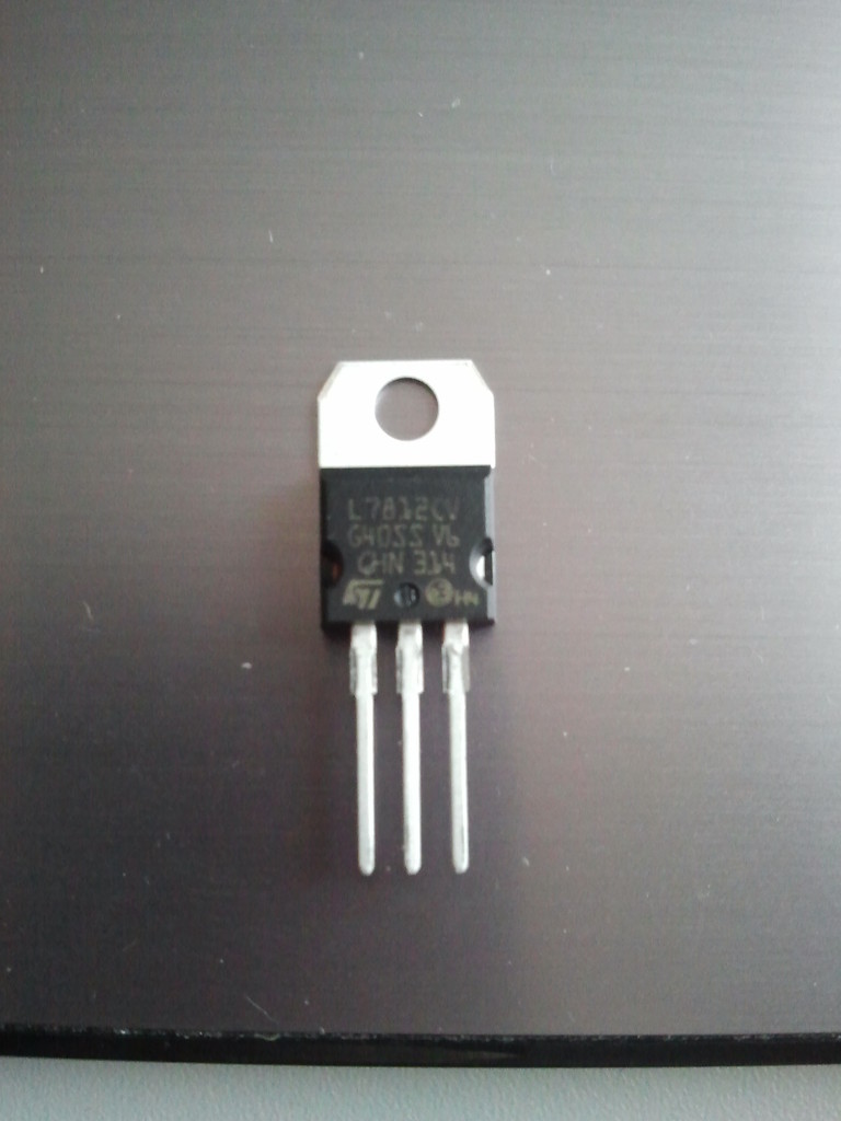

Az imént értem haza egy villanyász boltból ahol vásároltam 2db 7812-es IC-t.
Csak itthon jutott eszembe, hogy nem kérdeztem meg, hogy mekkora áramerősséget bírnak ezek.
Persze a bolt azóta bezárt.
Tegnap futólag utána néztem, van 1-2-3A-es és nekem egy 3-as kellene.
Szóval arra lennék kíváncsi, hogy mennyit bír amit én vettem?
Elvileg csatoltam róla egy képet.
(#) Gabó válasza rowatinex hozzászólására (») Júl 11, 2013 /
Ez csak 1,5A-ig jó.
(#) Csongi_ válasza rowatinex hozzászólására (») Júl 11, 2013 /
Az adatlap szerint maximum 1.2A-t bir meg. Ha parhuzamosan bekotod mindkettot, akkor 2.4A-t birnak el. Meg kell maj vegyel egyet, 3A-nek.
A hozzászólás módosítva: Júl 11, 2013
(#) nedudgi válasza rowatinex hozzászólására (») Júl 11, 2013 /
Milyen terheléssel akarod használni? Az adatlap tartalmaz kapcsolásokat, hogy lehet Tranzisztorral kibővítve nagyobb áramot előállítani vele.
(#) rowatinex válasza nedudgi hozzászólására (») Júl 11, 2013 /
Kb 1m LED szalagot faragtam be az autóm csomagtartójába, azoknak szeretnék 12V-ot varázsolni az autó 14,4-éből.
Azért gondoltam 3A-re, hogy még véletlenül se adja meg magát az IC használat közben.
Ha adsz neki némi hűtőfelületet, akkor ki fogja bírni. Belső hőmérséklet és rövidzárvédelemmel rendelkezik ez a típus. De ne a karosszériához csavarozd, az eléggé fel tud a napon melegedni...
A LED szalagnak meg tökmindegy, ha egy kicsivel a 12V alatti tápot kap, úgyhogy egy tranzisztorral is kigészítheted.
(#) watt válasza rowatinex hozzászólására (») Júl 11, 2013 /
...Most olvasom újra, hogy 1m... Akkor simán kibírja az IC, kicsi hűtéssel.

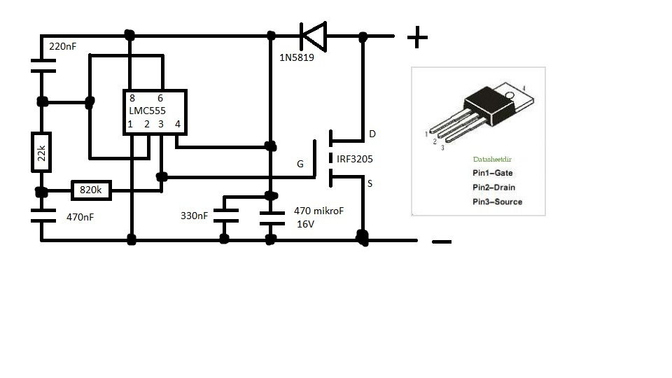

(#) ini hozzászólása Júl 12, 2013 /
üdv!
lehet nem ez a legjobb topik, de nem találtam "jobbat"
mi a különbség az lm555 és a ne555 ic között? az lm555 majd 10x drágább
egy index villogtatóba kellene
köszi!
(#) Hp41C válasza ini hozzászólására (») Júl 12, 2013 /
Mint az adatlapból kiderül semmi lényeges különbség nincs a NE555, SA555, LM555 között.Itt valami elírás lesz... Egy kicsit drágább az LMC555. TLC555, de azok CMOC áramkörök (sokkal kisebb áramokal működnek, nagyobb időzítéseket lehet csinálni).
(#) _vl_ válasza Hp41C hozzászólására (») Júl 12, 2013 /
Semmi elírás nincs: más gyártó termékéről van szó. Az LM555 eredeti National Semiconductor gyártmány. A másik tétel "valamilyen" gyártó NE555 terméke, mindig azé, amilyet éppen olcsón be tudnak szerezni. A kirakott adatlap nem feltétlenül azé a gyártóé, amit kap az ember rendelésnél.
A legtöbb kapcsolásnál szinte mindegy a gyártó, de nem mindig: Bővebben: Link
Az index villogtatóba jó lesz akármilyen NE555.
(#) Auth Zsigmond válasza rowatinex hozzászólására (») Júl 12, 2013 /
Szerintem elmenne az a LED szalag a sima akkufeszültségről is, ha drága spéci LED-ekről van szó, beraknék egy előtét ellenállást (sorba kötve a LED sorral), a 2,4 V feszültség ejtésére.
(#) ini válasza _vl_ hozzászólására (») Júl 12, 2013 /
köszi az infót!
akkor jó lesz az olcsóbb is
ehhez kellene:
(#) watt válasza Auth Zsigmond hozzászólására (») Júl 12, 2013 /
Ellenállás 1A-re? Tegye bele a 7812-t, az a biztos, mert hűteni lehet, nem tudhatod miért pont 12V-ot ír a specifikációja (miért nem 12..14V-ot ugye?). Más kárára kísérletezni biztosan könnyű, de nem illik...
(#) watt válasza ini hozzászólására (») Júl 12, 2013 /
Nem lesz jó, mert azt nem árultad el eddig, hogy a rajzon LMC555 van, ami CMOS technologiájú, azaz nem LM, nem NE és stb. Pont ilyet rendeljél, kerül, amibe kerül!
(#) fordkapcs válasza ini hozzászólására (») Júl 12, 2013 /
Csak CMOS verzió (LMC555 vagy TLC555) lesz jó hozzá. Persze ha az eredeti verziót megtaláltad volna, és mondjuk cikk szövegét is elolvasod, akkor sok kérdésre választ kaphatnál.
A hozzászólás módosítva: Júl 12, 2013
köszi mindenkinek az infót!
még jó hogy megkérdeztem, mert leshettem volna hogy mit rontottal el
ráadásul a tlc555 sem egy ördögi összeg
köszi!

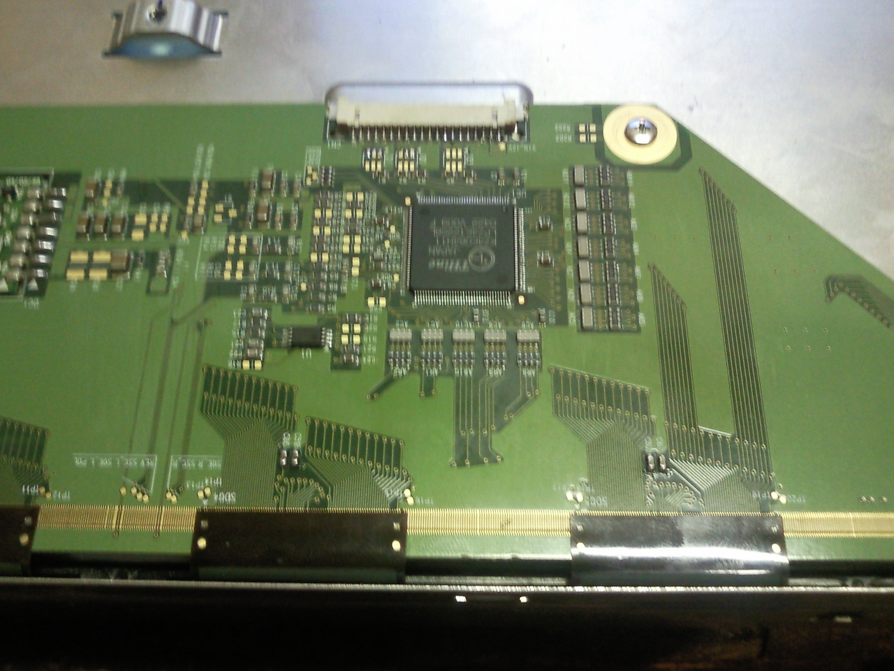

(#) Ricsi89 hozzászólása Júl 12, 2013 /
Egy lcd kijelző meghajtó panelján van egy IC, két sorban jelöléssel. Nem találtam eddig adatlapot róla, ha valaki tud valamit, az segítsen. Az IC-n található adatok: KZ4E064HM alatta LPZ4E122S8L. Ha valaki tud valami adatlapot róla az nagy segítség lenne a tv újraélesztésében. Itt egy kép is az IC környezetéről.
(#) interferi válasza Ricsi89 hozzászólására (») Júl 12, 2013 /
Arról nem nagyon szokott lenni de a kijelző típusával lehet pár adatott találni pl lábkiosztást ( lcd tipus +pinout)
