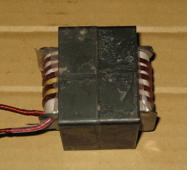

Igen olvastam is, vissza is néztem összerakáskor 2X-is nehogy elbaltázzam, E-E 25 magon vannak a tekercsek, a magok légrés nélkül vannak illesztve.
Csak gondoltam biztosra megyek és megkérdem a tekercselést, hátha félre értettem valamit, de ezekszerint eddig jól csináltam. Köszi szépen
Ha kész az IGBT modulod ott a Zéner két vége között 5,2-5,6V feszültséget kell mérned múltiméterrel. mindkét oldalon.

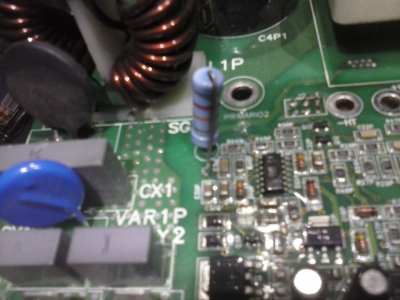

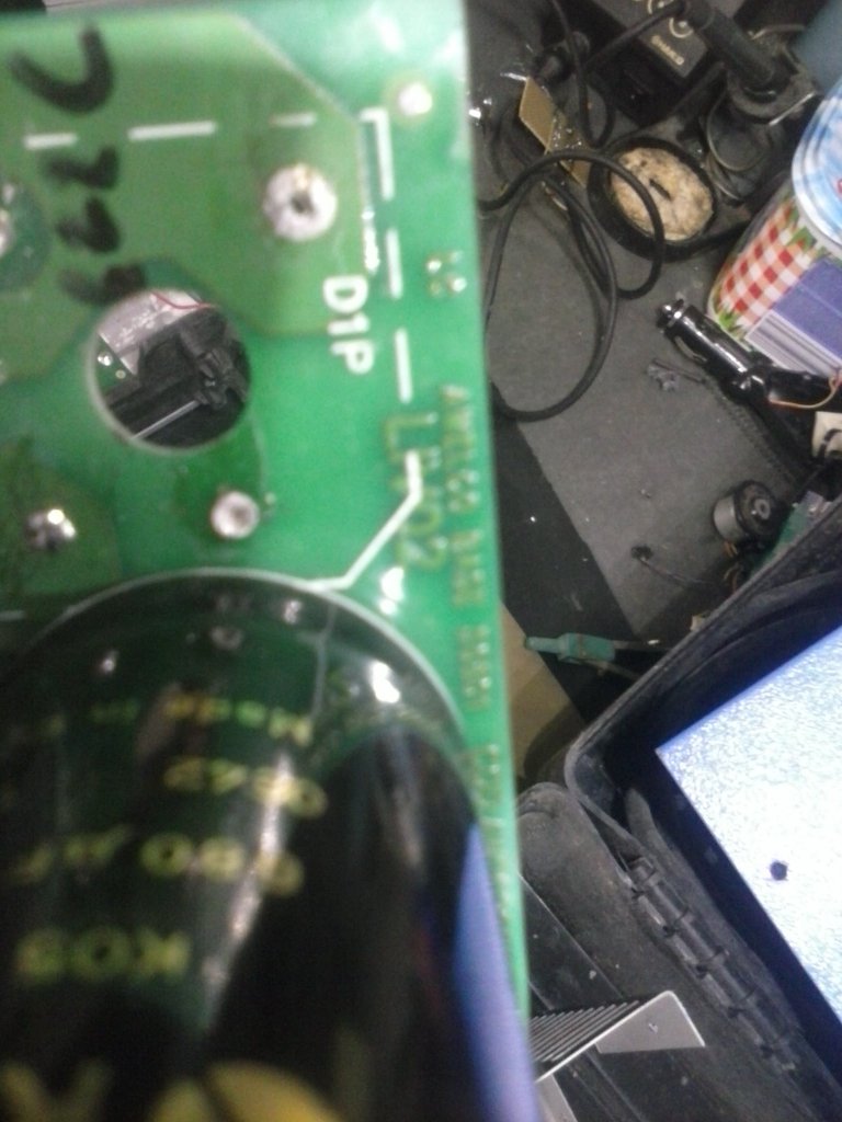

Rakok fel pár db képet a gyári készülékről a sok kormot letakarítottam így-már nem is annyira vészes a helyzet bár így is szükség lenne a kapcsolásra mert az egyik ic közepe kirobbant és így nem tudom mi kellhet oda. de ha valakinek van hasonló gépe akkor segíthetne.
Ha nem megy akkor mehet az átalakítás.
és a többi
Rajz nélkül nem lesz egyszerű javítani. Ha a főtrafón egy primer és egy szekunder van, akkor 2T forward elrendezésű (általában ilyenek). A felhasznált alkatrészeket elnézve (D2PAK tok stb.) jobban járnál egy átépítéssel. Meg kell nézni, hogy a kapcsolóelemekből (FET vagy IGBT) mennyi maradt életben.
csak nem hagyott nyugodni a dolog a panelon lévő feliratalapján keresgéltem az eredmény:
http://elektrotanya.com/?q=hu/content/awelco-mikro-114-inverteres-h...bt-vel találtam kapcsolást is ill. egy pár fényképet már most, a kérdéses ic típusa is megvan. amint időm engedi megnézem az IGBT-ket és a többi félvezetőt menyi maradt épen . hátha életre tudom lehelni. ha nem akkor átépítés marad.
