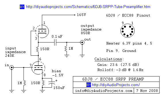

(#) viktorio333 válasza jandark hozzászólására (») Júl 13, 2013 /
Bocsánat csak most olvastam amit írtál. Itt a kapcsolások további tudnivalók: az előfok résznek külön trafó és csöves egyenirányítás (6z31) ,az előfok csővet árnyékold és az egesz erősítő részt lekell árnyékolni egy lemezzel a trafóktól erre a lemezre kosd rá az erősítő GND ét,
a hangerőszabályozó az előfok és a végfok között legyen . Ha valami nem világos privátban írj azt meglátom egyből. Sok sikert az építéshez.
