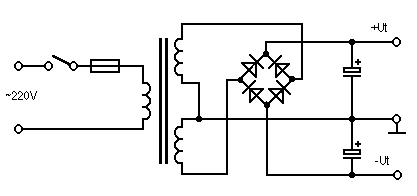

Van nekem egy 4*23V AC toroid trafóm. Kb 1000W tud leadni. A kérdésem az lenne, hogy melyik lábat melyikkel kössem össze, hogy 2*23V AC-t kapjak? (beszámoztam a rajzon) (azért szeretném összekötni, hogy a teljesítménye meglegyen, így mind a 4 tekercs használatban lenne, és a teljesítménnyel nem lenne gond).
Szia! Ne köss semmit össze! Gondolom két csatornás lesz az erősítőd, csatornánként készíts egy-egy ilyen tápot.
Mentesülsz a földhurok kialakulásától. A hozzászólás módosítva: Aug 15, 2013
Két Graetz-es táphoz: 3+5, 4+6, 7+9, 8+10, ezek után kövesd Király Tibor javaslatát (kép);
Egy Graezt-es táphoz: 3+5:~23V, 4+6+7+9:telepközép, 8+10:~23V; Vagy táplálhatod a két végfokot két-két szekunderről egy-egy graetz-es táppal, akkor egyik csatorna tápja 3:~23V, 4+5:telepközép, 6:~23V; másik csatorna tápja 7:~23V, 8+9:telepközép, 10:~23V. Táplálhatod a két végfokot két-két szekunderről két-két graetz-el, akkor semmit nem kell összekötni, csak követni Király Tibor javaslatát(kép). A trafódban "lakozó" teljesítmény kb. 6 db. TDA7294-et szolgál ki, teljes kivezérlés esetén is. (4Ohm terhelést feltételezve 6x80W erősítőt tudsz építeni.)

A következő rajz egy általam használni kívánt tápot mutat be. Szerintetek ez így megfelelő lenne vagy van amit módosítsak rajta? Szűrész nem raktam a TDA-k tápjába csak a pufferkondik vannak benne.
A 12V stabil tápnál a bizti a 2200 mikro után, a stab kocka előtt legyen inkább.
Egyébként megfelel a bizti helyett egy a stabilizálatlan tápfesz. és a várható terhelés függvényében megválasztott értékű (10-47 Ohm ; 1/4W) ellenállás is, ami viszont a graetz és a 2200 mikro közt van jó helyen. Ha ellenállást raksz, emeld el a nyáktól, mert az úgy véd, hogy adott esetben leég. Ha mindkét trafót meg akarod védeni, akkor külön biztikkel védd őket a túláram ellen a névleges teljesíménynél fellépő primer áram x 1,5 -2 értékű T-s biztivel. Nem tudom mekkora teljesíményű a nagy trafó, így az olvadóbetétek névleges árama akár jó is, vagy rossz is lehet. 300VA felett javaslom a lágyindítást, mert ha nincs az azzal is jár együtt, hogy az indulóáram miatt annyira nagy értékű primer biztit kell használnod, ami már túlterhelés esetén nem védi meg a trafót.
