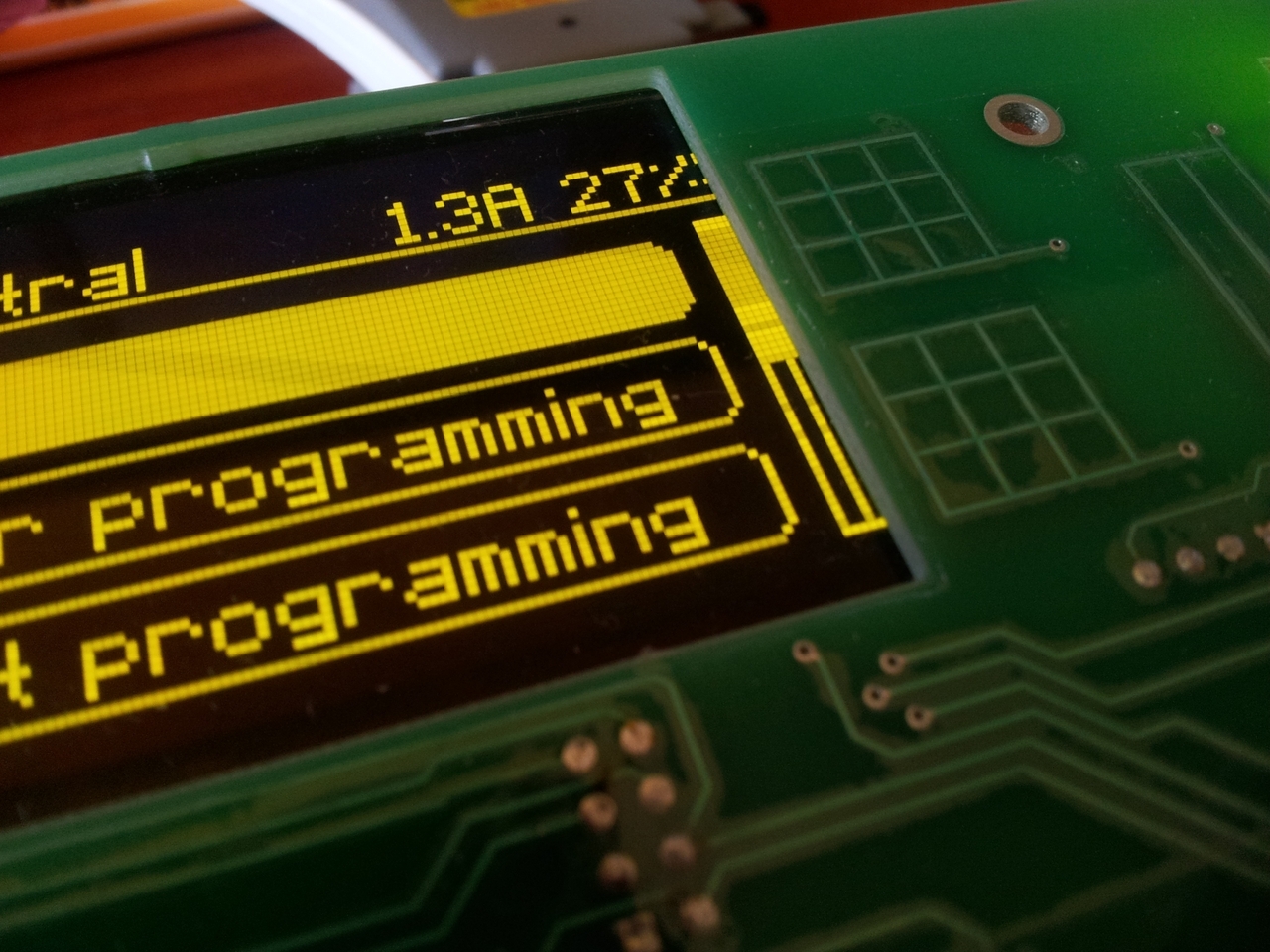

(#) Topi hozzászólása Júl 22, 2013 /
Most én kérnék segítséget!
Úgy gondolom ebben a témában valószínűleg többen kezeltek már OLED-et.
A jelenség a mellékletben található. Adott egy OLED kijelző SSD1305-ös vezérlővel. A készülék technológiai megvalósítása okán OLED fóliára van szükségem, nyák, fémkeret és egyéb körítés nélkül.
A jelenség észrevehető a mellékletben lévő képen, miszerint enyhén csíkos a kijelző bárhol ahol teli pixelek után szünet, majd megint pixelek szükségesek.
Úgy néztem, hogy hasonló problémával mások is küzdenek OLED-es kijelző esetében ( http://i.imgur.com/2ZGmil.jpg, vagy http://i.imgur.com/vdib9.jpg )
Hiába tették fel a kérdésüket, vagy nem kaptak választ, vagy valami kitérőt.
Én arra tudok gondolni, hogy Pre-charge és VCOM detect probléma lehet, mert ezen a csíkozódáson tudok rontani. Csak javítani nem.
Nem magával a kijelzővel van gond, mert ebből is kipróbáltam másik példányt, nyákos gyári modult is kipróbáltam (amin saját táp van) és mindegyiken hasonló a jelenség (ugyan azon programmal)
Találkozott már valaki hasonló problémával?
A hozzászólás módosítva: Júl 22, 2013
(#) wbt válasza Topi hozzászólására (») Júl 22, 2013 /
Igaz én nem COG-al hanem panelessel dolgoztam (a'la SOS-es) és ugyan ez a jelenség, ha nem is ennyire élesen, de jelentkezett. Kerültem is a nagy területeket megjelenítéskor, talán nézd meg, ha "beszamócázod" a nagy aktív felületet, akkor jelentkezik-e láthatóan.
Nálam:
SET Prechange: 0xD9
aztán ezek jönnek sorban:0xF1, 0xDB, 0x49,0xA4,0xA6,0xAF
(utolsó már a display ON parancs)
Hátha bejön...
JAni
(#) Topi válasza wbt hozzászólására (») Júl 22, 2013 /
Köszönöm! Kipróbáltam, de sajnos változatlan a helyzet. Ideiglenesen amíg nem oldottam meg a gondot, addig átvariálom a megjelenést, és a mostani scrollbar helyett csak fel-le jelöléseket használok.
Nálam is csak itt markáns ez a jelenség, sok helyen használok ikonokat amik állapottól függően lehetnek akár inverzek is, ott a háttér kitöltésében is egy egészen kicsit látni ezt a problémát.
0xFF precharge-al sem jó, tehát gyanítom hogy ez az IC gondja, de hátha tud akkor még valaki valami trükköt.

Normális az, hogy 24 óra alat az stm32f4 RTC-je 30sec-et siet?
Tudom, hogy lehet kalibrálni, nade ha ekkora lesz a szórás minden pnelen...
Külső 32kHz kvarcról hajtom.
Ettől még a legolcsób RTC chip is pontosabb volt. De mivel benne van az arm-ban nem akarnék külső rtc-t használni. Van valami megoldás?
Ja akijelző csíkozódás nem mult még el, hiába állítgatom a V/H porch értéket. A csíkozás vízszintes, tehát gondolom csak az egyik értékkel van a baj.
(#) _vl_ válasza ciw hozzászólására (») Júl 22, 2013 /
Ez ~350ppm, ez semmiképpen nem normális. Kondik rendben vannak? Ugye nem breadboardon nézed? Mert ott bármi előfordulhat.
(#) ciw válasza _vl_ hozzászólására (») Júl 22, 2013 /
Nem bread board, hanem fejlesztőpanel. A kvarc elég közel van a cpuhoz, és 15pF kondik is rendben vannak.
Akkor cseréld ki őket 10pF-ra.
