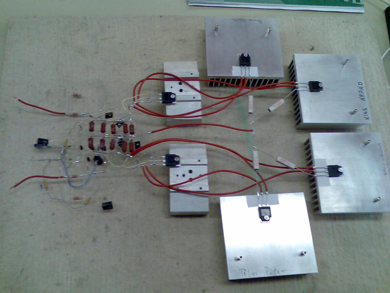

Nah megtaláltam a képeket. Itt a táp és itt a végfok. Azóta már van hozzá pluszba rátekerve a trafóra +-12V amiröl megy az oldalon lévő szubfilter és még most csinálom a koppanásgátlót. Azokrol még nincs kép. Bár elég sok dolgom van mostanába de úgy tervezem hogy még idén megcsinálom teljességébe az erősítőt, mert a doboz már megvan tervezve de még az alapanyag sincs meg hozzá
Sajnos beszerelve majd nyáron lesz Viszont most azon gondolkodtam hogy ha lessz alkalmam kipróbálom a szobai hifimen, de ott csak az erősítőn kívülre tudom rakni ott biztos jól mutatna De oda kell a 10mikrós is, ha meglessz leírom hogy mien, de most hogy belegondok, ha jó végülis a hangfalba is belelehet rakni, ott nemzavar senkit

Megnéztem! Gratulálok nagyon izmosnak néz ki. Az elöbb számolgattam a 10.000mikrosnak 0.8ohm a belsőellenállása 20 Hz-en. Ha nagyobb a kondi akkor ez csökkenteni lehet.

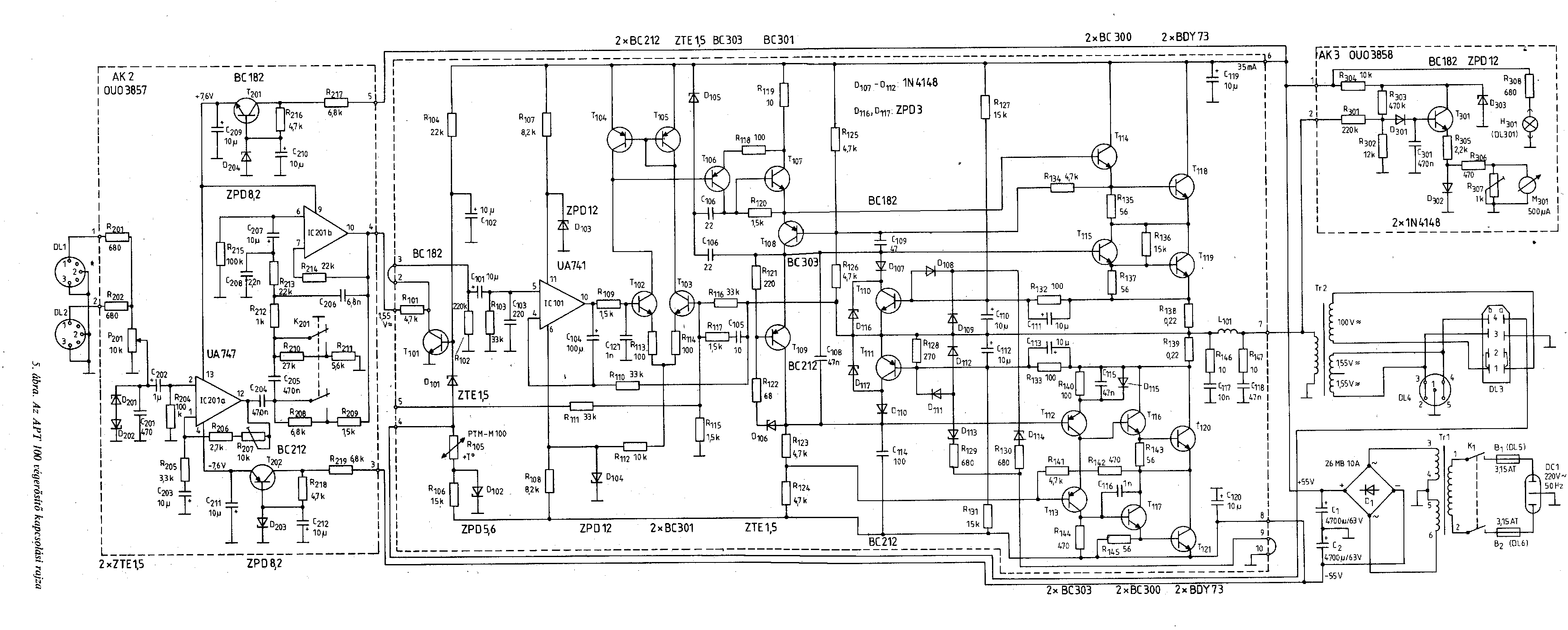

(#) saca200 hozzászólása Nov 27, 2007 /
sziasztok ma szereztem egy APT100-ast csak egy baj van vele hogy nem szol de égésnyom se látszik rajta
vajon mi lehet a baja a kimeneten nincs egyenfesz és mégse szol ha valaki tud kérem segitsen!!!
ha jol tudom akkor az APT100-as hid végfok ugye??
elméletileg 100W-os a toroid az 300W-os de lehet nem kinlodok vele hanem kibelezem és teszek bele normális fetes végfokot szerintem eggyszerübb lessz

(#) Tom025 válasza saca200 hozzászólására (») Nov 27, 2007 /
Nem híd üzemű végfok. A végtranyók sorba vannak benne kötve, mindkét oldalon kettő-kettő, mert amikor ezt gyártották, még nem lehetett normális feszültségtűrésű teljesítmény-tranyókat kapni. Felteszem a kapcsolást ha nem lenne meg, hátha segít..
köszönöm a rajzot tom025 még nem volt meg most beszéltem az eggyik haverral azt mondta nagyon könnyü javitani általában a cénerek szoktak elszállni benne meg nem árt a meghajtokat átnézni

(#) Dzsoni válasza saca200 hozzászólására (») Nov 28, 2007 /
igen, a meghajtok szoktak elszallni, meg neha a zenerek.
viszont ha nincs a kimeneten DC akkor lehet hogy csak kontakthiba, stb...

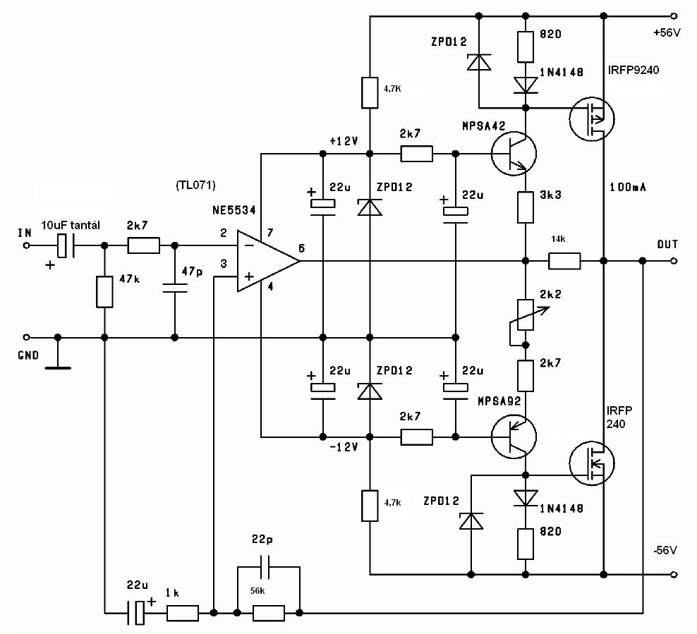

(#) szabi83 válasza saca200 hozzászólására (») Nov 28, 2007 /
(#) proksa1 hozzászólása Nov 28, 2007 /
Jó lesz, de van egy sztem egyszerűbb megoldás. van egy topik valahol még én nyitottam, egy APT100-ba tettem két VF2 modult. Kis átalakítást kapott mert ugye nagyobb teljesítményen jár, és nagyobb a tápfesz. felrakom a rajzot, de Király Tibor oldalán is fentvan. A változás annyi hogy komolyabb FETeket kapott, a müveletik tápja nagyobb előtétellenállásokat, és a visszacsatolo tag is kicsit emgváltozott.

(#) saca200 hozzászólása Nov 28, 2007 /
köszi szabi83 a rajzot de van ennél sokkal egyszerübb is és többet tud még gondolkodom hogy melyiket csináljam meg. Most lett kész egy 2x500w-os erösitő csupa fetekkel elvagyok tölle ragadtatva nagyon szépen szol . Most keresném a CASTONE cpa500b-nek a kapcsi rajzát de sehol se találom már régebben küldtek nekem castone rajzot de nemrég javitottam eggy 500b-t és abban müveleti erösitő ic volt amit meg küldtek az csupa tranyos eggyettlen ic sincs benne
