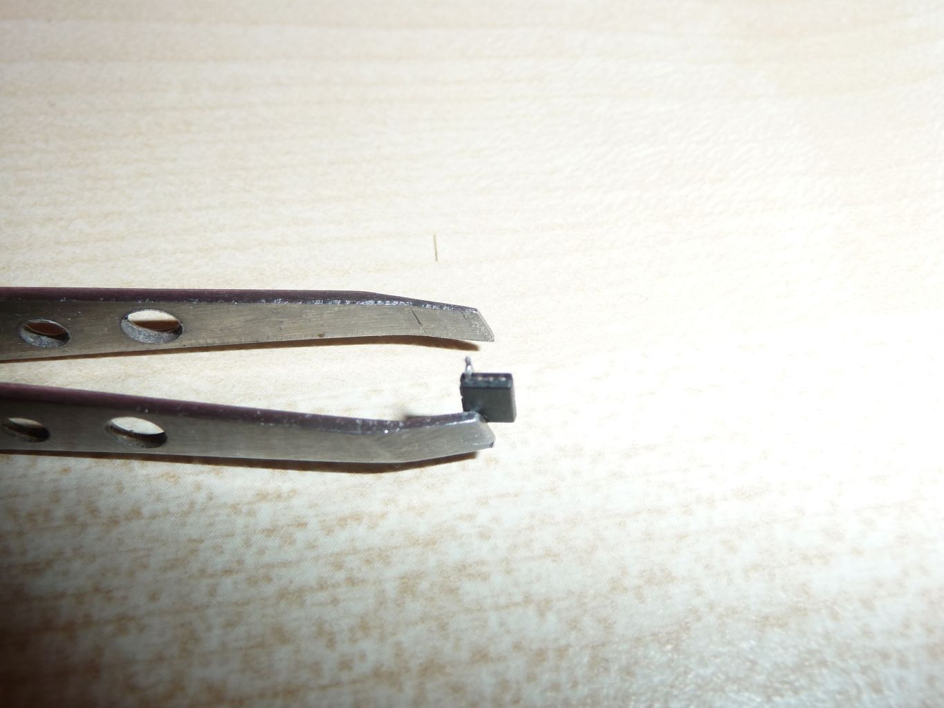

Először is elnézést, de nem tudom melyik kategóriához kellene ezt hozzárendelni, tekintve sekélyes ismereteimet a témában. Van egy öreg szaki villanyász aki segítene a javításban, de ilyennel még nem volt dolga ezért írok, ti biztosan tudtok segíteni. Van egy ledes kerékpár lámpám: Bővebben: Link Ehhez van egy akku pack, ami sajnos megszűnt működni. A csatlakozón rámérve nem volt eredmény, így leszedtük a műanyag burkolatot h. rámérjünk az akkumulátorokra. A mérések után úgy fest, hogy azok rendben vannak, de valami miatt a kimeneten még mindig semmi. Készítettem pár képet, hogy milyen módon vannak összekötve illetve, hogy az alján van egy elektronika amit nem tudunk hová tenni, egy két kötés mintha el lett volna szakadva. Az akkumlátor leírásánál szerepel, hogy túltöltés elleni védelem. Lehet hogy ezért lenne felelős. Abban kérném a segítségeteket, hogy kellene ezt újból helyesen összeforrasztani. Csatoltam néhány képet, amelyen két fekete kis téglalap látható, amelyről a szaki nem tudta, hogy pontosan milyen funkciója van (h. csak egy biztosíték lenne?!). Az lenne a kérdés, hogy így képek alapján megállapítható e, hogy a két kis fekete téglalap korábbi helyén egy - egy átkötés csinálunk? Köszi az észrevételeket. A hozzászólás módosítva: Jan 26, 2014
Ennek az észrevételnek nem fogsz örülni.Szerintem mehet a kukába az egész.Esetleg használhatod mint akkumulátor , és mint égő. Így a kettő közé már csak a megfelelő ellenállás kell.Az akkut meg töltöd ahogy tudod.Az elektronika ebben a formában nem igazán javítható. Ehhez tudni kellene melyik pötty hova való, mi van ráírva. Venni kellene ugyan olyanokat, utána visszaforrasztani a helyére. Csak 8 lába van nem nehéz.Gondolom ennyit nem ér az egész.
