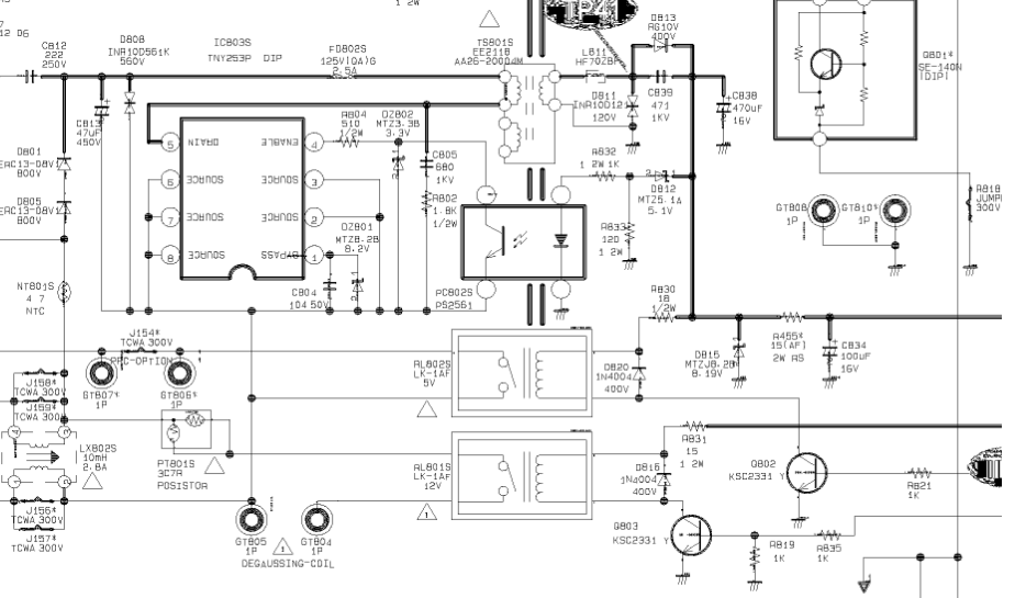

Nos ha nem ment még el a kedved , illetve nem ijesztettünk még el nagyon , akkor kezdjük az elején .Azt írtad korábban , hogy 126 szor villog a készenléti led. Azt kéne megfigyelni habár úgy látom már szétszedted , hogy milyen más reakciót lehetett észre venni bekapcsolást követően , és amíg villogni kezdett a készenléti led.
A másik ütemes a villogás , vagy kód szerű , tehát hármat villan kicsi szünet , és megint stb.
(#) stevepapa válasza eyess hozzászólására (») Júl 25, 2013 /
Mindegy hányat villan, a led villogása indítási kísérlet. Ha jól működik általában hármat villan, ellenőrzi a rendszert. utána indít. Jelen esetben valamelyik védelem blokkolja az indulást. Meg kellene mérni, hogy a táp indul e ilyenkor. A sortranzisztort kivenni, mérni kap e tápot.

(#) eyess válasza dannyc27 hozzászólására (») Júl 25, 2013 /
Mindjárt kevesebb lett a kör , ami hiba lehet.
Nos a táp , a sortáp , és az hogy nem világít a képcső nyaka az még nem jelent semmit .Lehet nem kap áramot , de az is lehet , ha kap , akkor szakadt a cső , de ennyire még ne menjünk előre.
A kattanás bekapcsoláskor normális a táp részben van két relé rajzon mellékelve.
Azt tudjuk , ha mind a két relé húz , akkor az egyik kap 15v ot a másik pedig 5v ot.
Tehát a tápegység szekunder részéből a 15 v eljön .

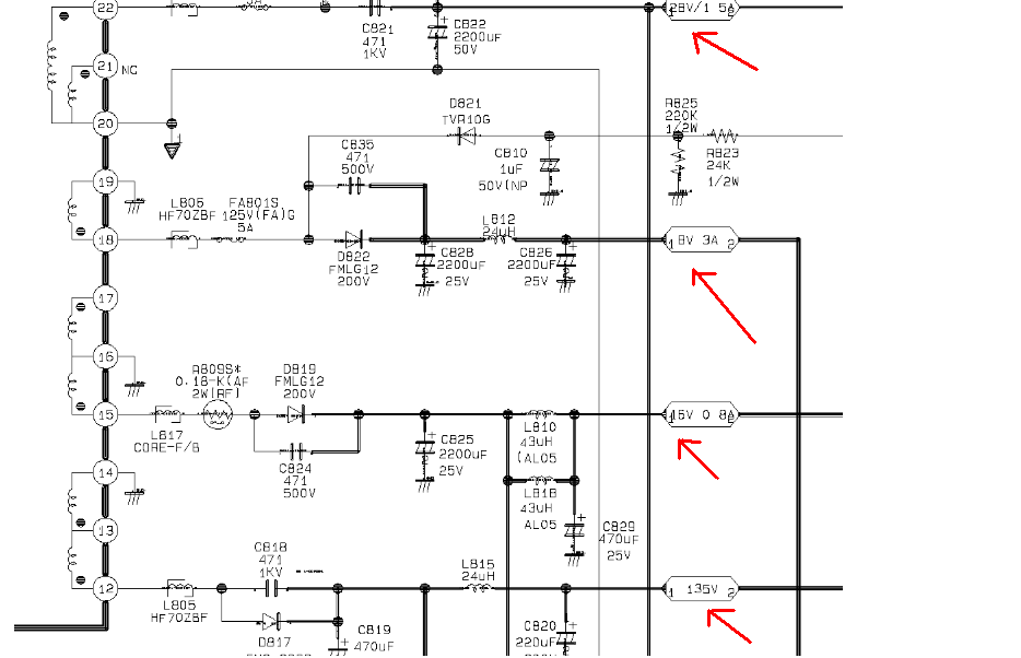

Itt a táp szekunder része a piros nyíllal megjelölt értékeket kellene megmérni .Bár szerintem a 135 volt nem lesz meg , de a többi remélhetőleg igen.

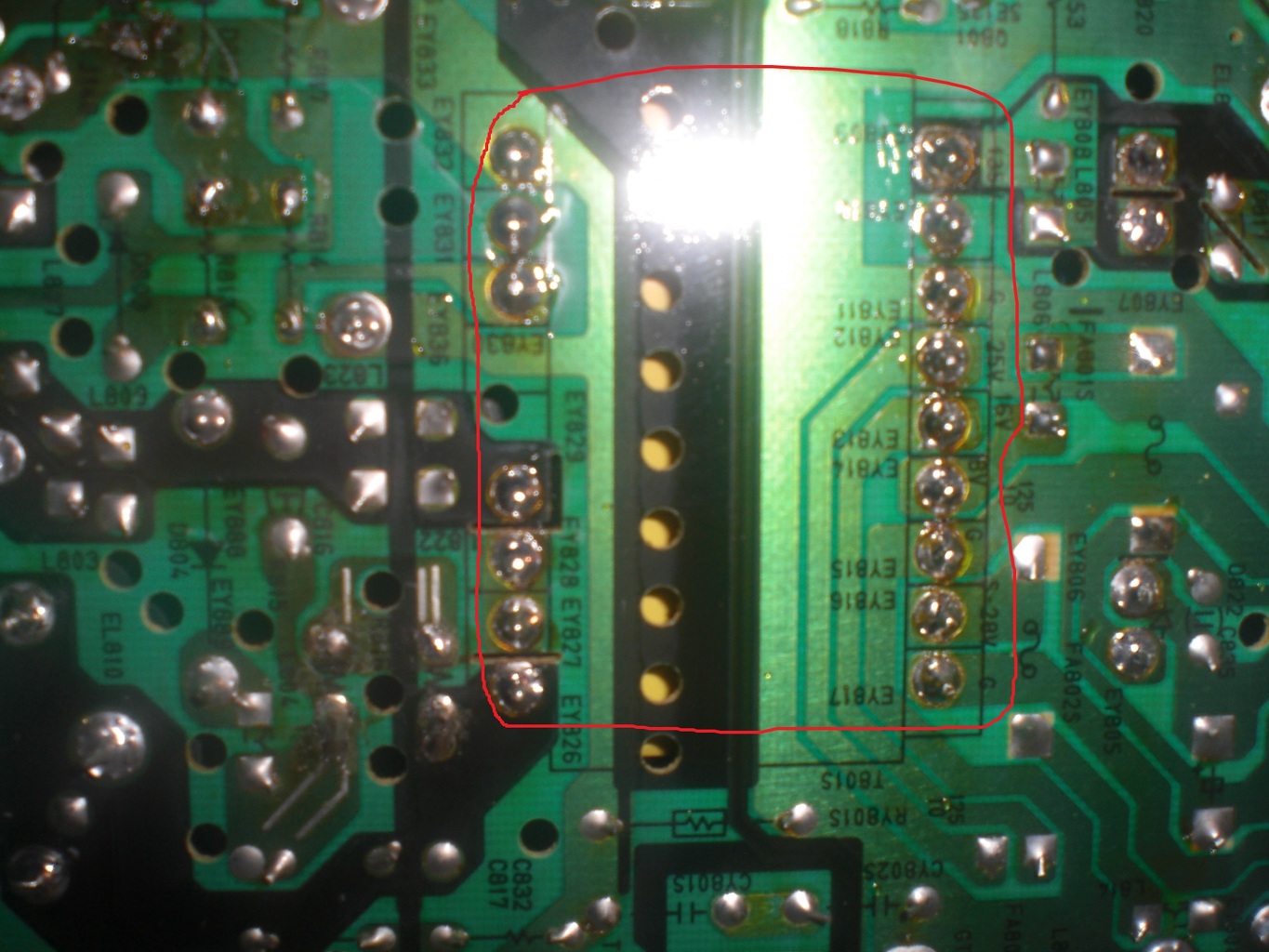

(#) dannyc27 válasza eyess hozzászólására (») Júl 25, 2013 /
Kuldok egy kepet mert nekem valahogy maskeppen van,es jobb ha ti is latjatok,hogy johelyen nezzem-e a dolgokat!

(#) kadarist válasza dannyc27 hozzászólására (») Júl 25, 2013 /
Ott van a képeden a D822-vel jelzett dióda. A kapott rajzon keresd meg ezt a diódát. Ezzel a módszerrel megtalálhatod a keresett alkatrészeket.

(#) dannyc27 válasza kadarist hozzászólására (») Júl 25, 2013 /
D802 dioda mind a ket iranyba vezet 072OHM dioda allason van a meromuszer
A 822-nél mérj ellenállást a test (tuner fémháza) és a dióda katódja között.
Egy rovid sipolas utan a meromuszeren novekvo szamlalas, amig ki akad a meromuszer es egy 1-est mutat
Nézd csak rá van szitázva a nyákra , hogy hol milyen értékeknek kell lenni .Ne csak nézz láss is figyelj oda.
Na, ez a dióda nem zárlatos és a rákötött tápvonal sem az. Most az összes, a trafó szekunderén lévő diódánál csináld meg ezt a mérést. Ezek után, ha jó minden, akkor a sortrafó szekunderén kell méricskélni, különös tekintettel a függőleges végfokozatra és a videóvégfokozat tápjára.
Ő az , ehhez képest mérd a + kimeneteket , hogy mindenhol meg van e a megfelelő érték.
nem hulyeskedek de azert kertelek meg,hogy jelold meg a kepen,mert az elozo mereseimnel sincsenek meg sehol az ertekek,azt gondoltam,hogy v.mit rosszul csinalok,d meg igy sincs sehol feszultseg azokon a reszeken amiket bejeloltel,sot meg valto arramal a trafon sincs,csak valami 0,24 es 0,69 kozott ingadozik.Elkepzelheto?
A diódák katódjain mérj, ne a trafó sarkain. A trafó kivezetésein csak impulzusok vannak, amiket a multiméter nem tud megmérni. A dióda után a elektrolitkondenzátorok által simított, pufferelt egyenfeszültség van, amit már meg lehet mérni.
a megjelolt pontokon mertem,
Tökéletes. Akkor nem ad tápfeszültséget a tápegység a tévének. Ez nem meglepő, hisz a védelem lekapcsolt azt (villogó LED). A sortrafó szekunderére kötött fokozatokat kellene ellenőrizni. Mérd meg az R424-et és az R423-at, amiken keresztül kap tápfeszültséget a függőleges végfokozat IC-je..
A hozzászólás módosítva: Júl 25, 2013
R424S,R423s ez lehet a megjelolese?es miaz a EY423 megjeloles,EY-nal nagyon sok minden meg van jelolve? a kepen megjeloltem.
