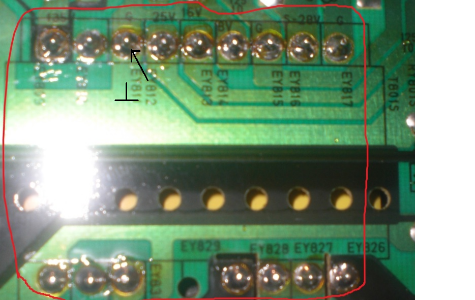

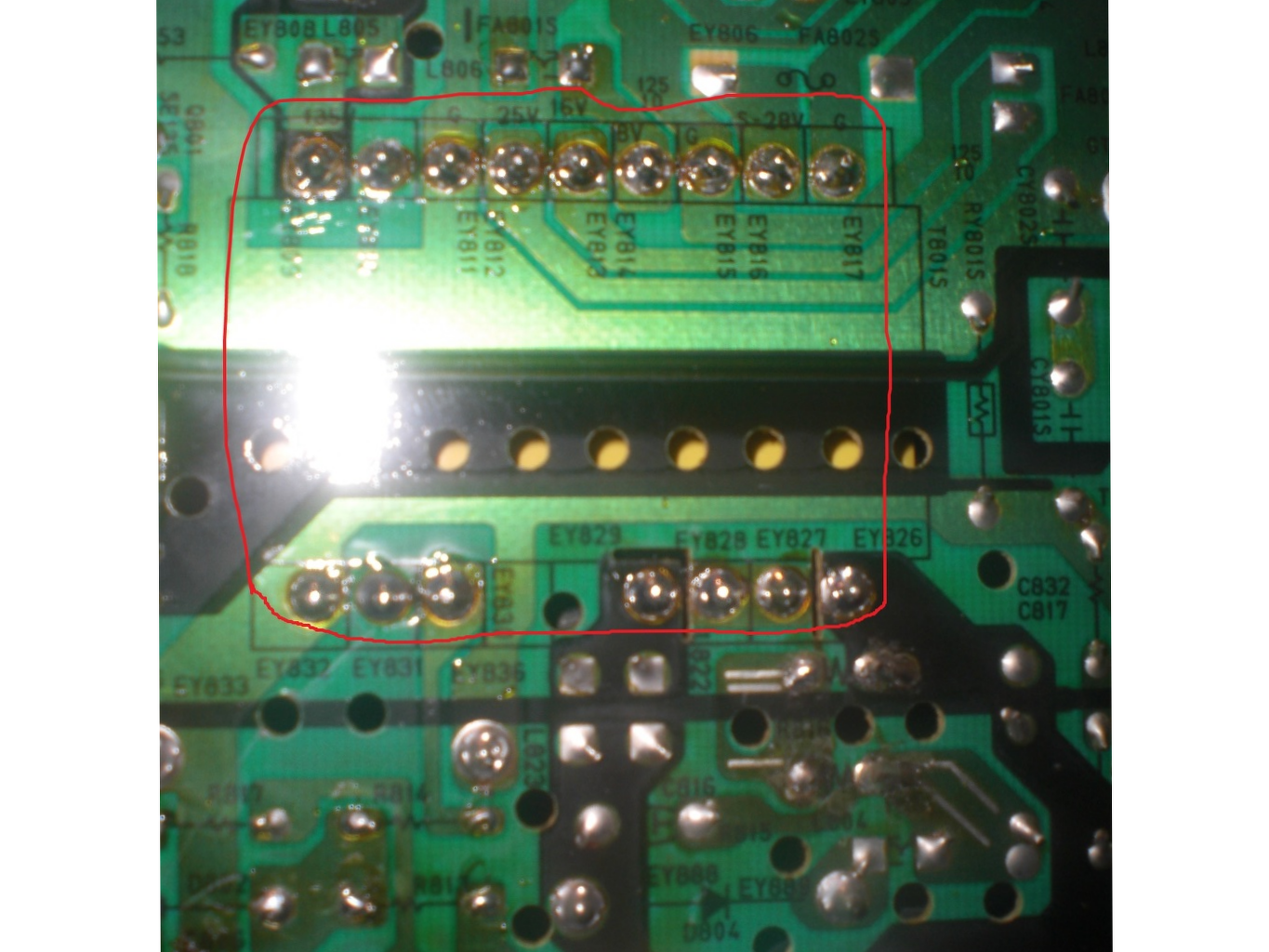

Itt a táp szekunder része a piros nyíllal megjelölt értékeket kellene megmérni .Bár szerintem a 135 volt nem lesz meg , de a többi remélhetőleg igen.

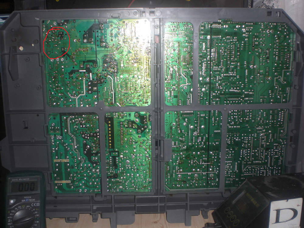

Kuldok egy kepet mert nekem valahogy maskeppen van,es jobb ha ti is latjatok,hogy johelyen nezzem-e a dolgokat!

Ott van a képeden a D822-vel jelzett dióda. A kapott rajzon keresd meg ezt a diódát. Ezzel a módszerrel megtalálhatod a keresett alkatrészeket.

D802 dioda mind a ket iranyba vezet 072OHM dioda allason van a meromuszer
A 822-nél mérj ellenállást a test (tuner fémháza) és a dióda katódja között.

Na, ez a dióda nem zárlatos és a rákötött tápvonal sem az. Most az összes, a trafó szekunderén lévő diódánál csináld meg ezt a mérést. Ezek után, ha jó minden, akkor a sortrafó szekunderén kell méricskélni, különös tekintettel a függőleges végfokozatra és a videóvégfokozat tápjára.

Ő az , ehhez képest mérd a + kimeneteket , hogy mindenhol meg van e a megfelelő érték.
nem hulyeskedek de azert kertelek meg,hogy jelold meg a kepen,mert az elozo mereseimnel sincsenek meg sehol az ertekek,azt gondoltam,hogy v.mit rosszul csinalok,d meg igy sincs sehol feszultseg azokon a reszeken amiket bejeloltel,sot meg valto arramal a trafon sincs,csak valami 0,24 es 0,69 kozott ingadozik.Elkepzelheto?
A diódák katódjain mérj, ne a trafó sarkain. A trafó kivezetésein csak impulzusok vannak, amiket a multiméter nem tud megmérni. A dióda után a elektrolitkondenzátorok által simított, pufferelt egyenfeszültség van, amit már meg lehet mérni.
a megjelolt pontokon mertem,
Tökéletes. Akkor nem ad tápfeszültséget a tápegység a tévének. Ez nem meglepő, hisz a védelem lekapcsolt azt (villogó LED). A sortrafó szekunderére kötött fokozatokat kellene ellenőrizni. Mérd meg az R424-et és az R423-at, amiken keresztül kap tápfeszültséget a függőleges végfokozat IC-je..
