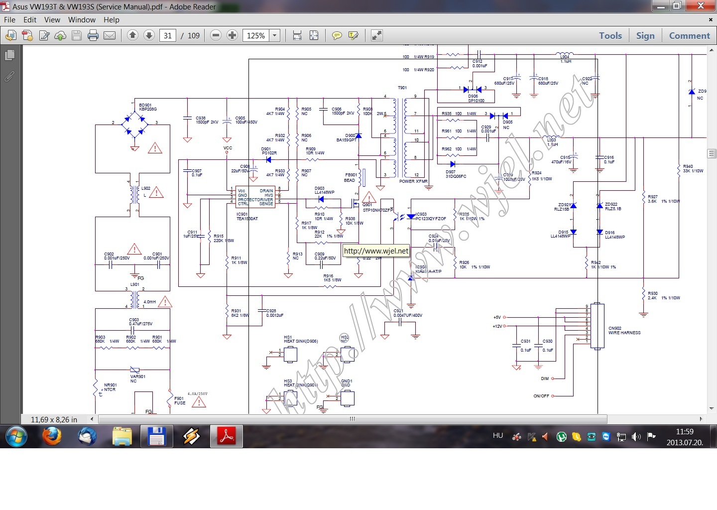

(#) 1984white hozzászólása Júl 20, 2013 /
Van nálam egy Asus vw193 lcd monitor aminek teljesen döglött a primere.
A kérdésem: a csatolt rajzon van egy fb901 induktivitás és ennek mi lehet az értéke?
A service manualból nem derült ki, mert csak "ferrit bead" ként van említve. (ferrit gyűrű)
Jelenleg ez az alkatrész rövidzárt mutat, ami nem baj, de biztosan sérült ez is.
A rajzon megjelöltem a rossz alkatrészeket!
sm 1: Bővebben: Link
sm 2: Bővebben: Link
A hozzászólás módosítva: Júl 20, 2013
(#) Buvarruha válasza 1984white hozzászólására (») Júl 20, 2013 /
Miért olyan biztos, hogy sérült? Én ilyenkor egy másik panelről bontom le ugyaninnen az induktivitást.
(#) 1984white válasza Buvarruha hozzászólására (») Júl 20, 2013 /
Sajnos nincs másik monitorom vagy panelem se jelenleg.
Azért biztos a sérülés, mert "körülötte" minden rossz. Így ezt is ki kéne cserélni.
A tea1530-at hogyan tudom ellenőrizni szerinted?
Zárlat nincs a lábai között.
Az induktivitás nem valószínű, hogy tönkrement, a TEA csak próba után derül ki, addig sajnos sehogy.
Ok. Elég drága a kicsike smd-be. Csak emiatt kérdeztem. Köszi, rendelek és kedden főpróba. Üdv!

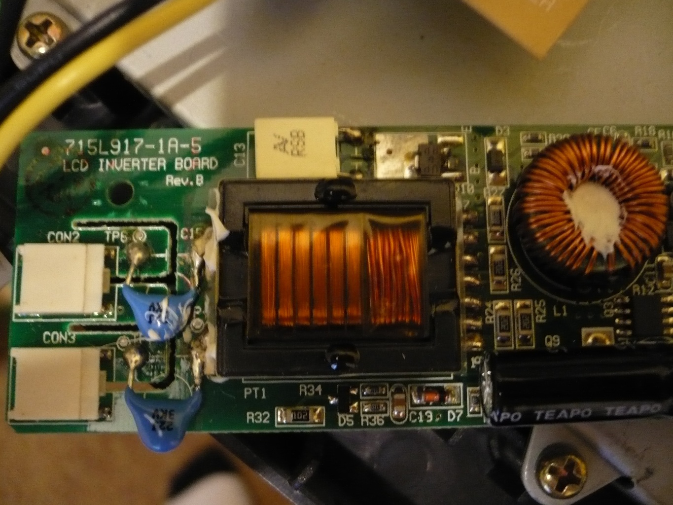

(#) 1984white hozzászólása Júl 21, 2013 /
Kaptam egy AOC LM720 típusú szemetet. A gondom vele, hogy az egyik invertertrafó menetzárlatos. Szerintem annak a trafónak a két csöve is cserés az előbbi hiba miatt. A trafó típusa: 80LL17T-3-YS L.
Az inverter panel típusa: 715L917-1A-5 rev b.
Nem tudjátok milyen trafóval helyettesítsem ezt?
Nincs ilyen valakinek?
(#) Buvarruha válasza 1984white hozzászólására (») Júl 21, 2013 /
Fényképet mutass róla légyszíves. Amúgy a trafó nem nyírja ki a csövet, fordítva szokott történni.
A hozzászólás módosítva: Júl 21, 2013
(#) 1984white válasza Buvarruha hozzászólására (») Júl 21, 2013 /
Én is így értettem. A cső sajnos öreg és megölte a trafót. A színe is sárgás-pirosas.
Nincs ilyen trafóm sajnos.
(#) eyess válasza 1984white hozzászólására (») Júl 21, 2013 /
Miből állapítottad meg , hogy menet zárlatos ?
(#) 1984white válasza eyess hozzászólására (») Júl 22, 2013 /
Műszerrel nézve az egyik primer fele akkora ellenállással rendelkezik mint a másik trafó. A jó oldal full fénnyel visszi a két csövet, a rossz oldal meg kb fél vagy inkább negyed fénnyel viszi ugyanazt a csövet.
(#) matyusz válasza 1984white hozzászólására (») Júl 22, 2013 /
Lehetséges, hogy a trafót meghajtó tranyó, vagy fet nyúlt, fáradt el és ezért, nekem LG monitornál volt hogy nem világított úgy az egyik fele, és tranyócsere után jó lett, csak az egyik oldala volt rosz, csak nehéz volt beszerezni a 2SD1616-ot.
(#) eyess válasza 1984white hozzászólására (») Júl 22, 2013 1 /
És ki is vetted a helyéről a trafót úgy mérted , vagy benne ? Mert nagyon nem mindegy.
A másik próbáld megcserélni a csövet , és ha a jobb oldali cső ami full fénnyel világított , és most fél fénnyel , akkor máshol keresendő a hiba , de ha azon trafó kimeneten amire azt hitted , hogy rossz ott is full fénnyel fog világítani , akkor viszont cső hiba lesz .Ez egy egyszerű teszt , és sok minden kideríthető vele.
Ezeken már túl vagyok. Nem most kezdtem lcd-zni. A trafót természetesen kint mértem . Tuti xar!
(#) 1984white válasza 1984white hozzászólására (») Júl 22, 2013 /
Amúgy ennél a monitornál és inverter panelnál külföldi fórumok szerint ez típushiba. Komplett panel 6.000 + posta az ebay-ről. Ennyit nem ér már ez. Teszek bele univerzálist a hq-ról.

(#) 1984white hozzászólása Júl 23, 2013 /
TEA1530AT smd ic-nél nem tudjátok melyik az 1.pin? Asus wv193 monitorba kéne, de az előttem lévő kivette. Az új ic-n nincs semmi jelölés csak a felirat (alul sem).
Köszönöm a segítséget.
A hozzászólás módosítva: Júl 23, 2013
(#) kadarist válasza 1984white hozzászólására (») Júl 23, 2013 / 1
Dehogy nincs jelzés. Az egyes láb oldalán le van csapva a tok éle. Bővebben: Link
(#) 1984white válasza kadarist hozzászólására (») Júl 24, 2013 /
Ahha. Köszönöm.
