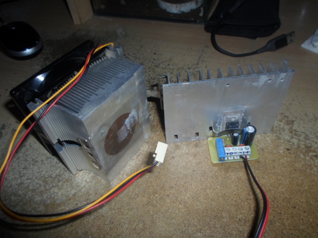

Nos a legrosszabb esetben (27-1,5)*2,4= 61,2W
A trafóm sec oldala 24V-ot tud és kb 2,4A-t. Egyébként gondolkoztam azon, hogy teszek rá egy 12V-os számítógépház ventillátort, ami csak X hőmérséklet esetén kapcsol be, viszont nem tudok, hozzá kapcsolást.
A TO220-as tok nem tud 61W-ot elfűteni, akárhogyan hűtöd.
Egy ventilátor szabályozás: Bővebben: Link
Többnyire 9V-ot mindig használnék, bár az áramfelvétel általában igen alacsony lenne a 2A-hez képest.
Pl. gitártorzító próbához. Köszönöm a linkeket, áttanulmányozom. 40W-ot lehetséges lenne hűteni ventillátorral+ bordával? Csatoltam két képet az éppen szerelt bordáról, viszont van processzor hűtőm is egy ventivel (szintén képen), ha esetleg nem lenne elég a házhűtő (bár tudom ez elég tág fogalom) + a mostani szerelt. Idézet: „40W-ot lehetséges lenne hűteni ventillátorral+ bordával?” A belinkelt Texas Instruments adatlapban szereplő számok szerint az LM350-esük max. megengedett maghőmérséklete 125 fok, a tok tipikus hőellenállása pedig 3K/W, azaz 40W esetén legalább 5 fok alá kellene hűteni a tokot - a max. hőellenállásra pedig 4K/W-ot írnak, így igazán biztosra csak akkor mehetnél, ha a -35 fok alá hűtenéd a tokot. Ez csak ventilátorral ugye nem lehetséges.
