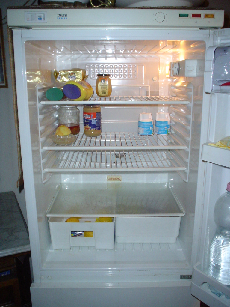

(#) help hozzászólása Júl 31, 2013 /
Sziasztok, a tavaly már egyszer elromlott (de segítségetekkel akkor sikeresen megjavított) hűtőm most megint be akarja adni a kulcsot.
Zanussi Lehel, kb. 20 éves, két részes, lent mélyhűtő, fent rendes hűtő.
Előzmény: tegnap a mélyhűtő részt kiolvasztottam, és kitakarítottam, már tele volt jéggel, nagyon ráfért. Miután kész voltam, visszakapcsoltam, stb. Ma látom, hogy a felső rész, amihez egyébként hozzá se nyúltam, nem hűt. A mélyhűtő, amit órákig olvasztgattam, meg takarítottam, az fagyaszt rendesen, azzal semmi gond, de a felső rész nem megy.
Nem tudom hogy hathatott a felső részre az alsó kiolvasztása, de feltűnő az egybeesés, lehet én rontottam el valamit?
Tavaly az volt a baja, hogy elromlott fent a hőmérséklet-érzékelője, azt akkor kicseréltük, ha az első egység 20 évig bírta, akkor gondolom most nem lehet ez a baja, tavaly újat vettünk a rossz helyébe.
Előre is köszönöm ha tud valaki segíteni.

(#) help válasza kaqkk hozzászólására (») Júl 31, 2013 /
Íme
Egy hátulról az aljáról, meg egy szemből a felső hűtőtérből. Ha nem elég jó, mond hogyan és fotózok tovább.
A bal oldalsó nagyobb vödör (kompresszor?) az forró, a jobb oldalsó, ami kicsit kisebb és az előző képen messzebb van, van hideg.

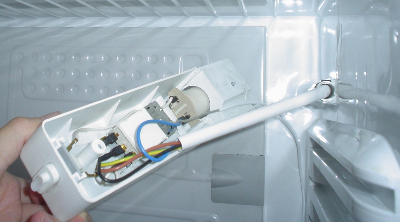

(#) kaqkk válasza help hozzászólására (») Júl 31, 2013 /
Akkor több eset lehetséges : 1 : ki van kapcsolva a hőfokszabályzó
2 : elromlott a hőfokszabályzó
A kapocsdekni dobozát lepattintva (az a hajlított lemezcsík tartja) mérni kellene a kék és a fekete vezeték közt , ha ott megvan a 230v akkor vagy a klixon (hővédelem) szakadt meg , vagy a komp adta be a kulcsot
Hozzá se nyúltunk a hőfokszabályozóhoz. Akkor nyilván elromlott. Ugye arra a fehér tekerőre gondolsz, ami a jobb oldalsó kép jobb felső sarkában van.
Mit tudok tenni, hogy megjavítsam?
Ütögessem?
Szereljem ki?
Vagy venni kel bele újat?
Haa hőfokszabályzó halt meg azt csak cserélni lehet ...
Köszönöm hogy aggódsz, de ne félj, nem fogom magam megrázni az árammal, nagyon vigyázok
Csatlom a képet.
Ha biztos, hogy ez a hibás alkatrész, akkor holnap veszek újat. A cseréhez tudsz tanácsot adni, vagy annál is ragaszkodsz a szerelőhöz?
Akkor azt próbáld meg hogy kihúzod a dugót a konnektorból , azután a fekete és a barna drótot összekötöd . és bedugod a dugót , ha elindul a komp akkor a hőfokszabályzó a hibás , őt kell cserélni .
Úgy tetem ahogy írtad, és most hallok egy kis zúgást, de nem tudom, hogy a felső rész miatt zúg, vagy az alsó, a mélyhűtő zúg?
Na de pár perc, és ha elkezd hűteni akkor megtudom. De úgy sejtem a felső lesz az, szóval távvezérléssel megtaláltad a hiba okát, nagyon szépen köszönöm!
Ha hűt, így is hagyom 1-2 órára, nagyon ráfér a kajánkra egy kis hűtés
csak az a kis bánatom van, hogy, hogy most hogy szereltem szépen visszajöttek a tavalyi emlékeim amikor szintén szereltem ugyanígy a ti segítségetekkel, és akkor is ugyanez romlott el, de akkor a hiba tünete az volt, hogy állandóan hűtött fent is, és fent is kezdtek elfagyni a kaják, most meg egyáltalán nem hűt. Ezek szerint a megvett alkatrész egy évig bírta
Már csak azt nem értem hogy romolhatott el az alsó mélyhűtő kiolvasztása miatt a felső hűtő szabályzója. Pár óráig nem volt áram a gépben, ennyi volt, ettől már elromlott? Nem lehetett nagy minőség.
Most ellenőrizem, jó hideg a felső rész hűtőpanelje, szóval igazad volt, tényleg a szabályozó romlott el, nagyon köszönöm a segítségedet! Merre laksz? Egy jó hideg sörrel minimum jövök neked
Holnap veszek újat, és beszerelem, de elég bosszantó, hogy amit tavaly vettem, az eddig húzta, azért egy év nem egy nagy élettartam.
Nem a kiolvasztás miatt romlott el . Csak úgy megadta magát így jártál
