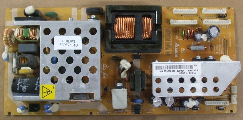

Sziasztok már írtam ide a Philips LCD tv problémámról azaz a táppal van valami túlmelegedési gond azaz annyira túlmelegszik a táp hogy pár percenként kikapcsol majd azonnal vissza . Levettem a hátlapot a készülékről így működött tökéletesen mostanáig azaz kb 1 hétig . Most már burkolat nélkül is kikapcsol majd egyből vissza a hűtőbordák iszonyatosan melegek , az összes elkót cseréltem . Mi okozhatja a túlmelegedést a szekunder oldali hűtőbordán?

(#) eyess válasza bakaruha hozzászólására (») Aug 4, 2013 /
Valószínű csak magában a táp nem melegszik , de volt már erre is példa.Ha lehetőség van rá meg kellene ezt nézni.
Ha ez ilyen formában jó , akkor további modulokon kell keresni a hibát beterhel egy kiszáradt elkó stb.
De a háttérvilágítás ami nekem gyanús lesz.
(#) bakaruha hozzászólása Aug 4, 2013 /
Szia mit nézzek meg a háttérvilágításon?
Pl azt , hogy ha kiiktatod , akkor is melegszik e indokolatlan hőfokra a táp.Ha nem , akkor az lesz a hunyó.Persze ilyenkor kép nem lesz , de legalább ki tudod szűrni.
(#) stevepapa válasza bakaruha hozzászólására (») Aug 4, 2013 /
Mérd meg az inverter trafók primer ellenállását, illetve azok melegedését is figyeld. Van e olyan ami jobban melegszik. Háttérvilágítás nélkül nembiztos, hogy elindul!!

(#) bakaruha válasza eyess hozzászólására (») Aug 4, 2013 /
Szia háttérvilágítás kiiktatva és így valóban nem melegszik annyira a táp! A háttérvilágítás panelokon van két-két 330mikró/ 35v kondi ezen kívül minden smd. A kondik viszont nem púposak csak sajnos most nincs kéznél új belőlük tehát cserélni egyenlőre ezeket nem tudom. Viszont 220mikrósok vannak ha ezekre cserélem nagy gubanc lehet belőle?
Kapacitást gyengíteni sosem szoktak , és feszültséget sem.Tehát se kisebb uf értékűt , és se kisebb feszültségűvel nem szokás helyettesíteni.De nem biztos , hogy a kondi lesz ott a hiba , bár lehetséges.
