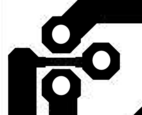

(#) eyess válasza _vl_ hozzászólására (») Aug 2, 2013 /
Miért ez pont jó simán megcsinálható.
(#) tomipap válasza eyess hozzászólására (») Aug 2, 2013 /
Igen, de akkor is feleslegesen szukos es tulzott hibalehetoseg. Vasalassal biztonsagosan 0.1mm-ert. Na ne vadits meg.
(#) eyess válasza eyess hozzászólására (») Aug 2, 2013 /
Az imént feltett kérdéseitekre ez a válaszom , hogy meg lehet csinálni akár vasalással is .
Ezek a vonalak jóval alatta vannak a kiemelt rajz részletnek .
És ha meg sem próbáljátok nem fog kiderülni az biztos.
Azok a vonalak soha nem vekonyabbak 0,1mm-nel. Mind1.
(#) eyess válasza tomipap hozzászólására (») Aug 2, 2013 /
Átadom neked az eredetit , és kinyomtathatod ha van kedved .
De az előző részlethez visszatérve egy megoldás, és szerintem nincs lehetetlen.
(#) Szpisti válasza eyess hozzászólására (») Aug 2, 2013 /
Már meg ne haragudj érte, de ha a hatalmas felesleges telifólia részeket, meg az EYESS feliratot elhagyod, bőven szellősre lehetett volna venni a vezetékezést, meg nem kellett volna hegyesszögű töréseket betenni a legvékonyabb vezetősávokba...
Ahol felesleges rizikót betenni oda minek ?
0.3 mm-nél kisebb vonaltávolságokat is minek , ha elmegy 2 ic láb közt a 0,6-os vezetősáv szellősen ? Utána meg nem győzöd a forrasztásnál vakarászni.
(#) _vl_ válasza eyess hozzászólására (») Aug 2, 2013 /
Ja, tök igazad van, végülis, akár MS Paintben, pixelenként is újrarajzolgathatja magának a kedves kérdező, ha mindenképpen ez a perverziója...
(#) eyess válasza Szpisti hozzászólására (») Aug 2, 2013 /
Ez még a régi verzió az új még szűkösebb. Került rá még egy ic , és azért kellett ilyenre tudod , mert a kijelző kivezetéseit nem lehet máshogy rendezni .Már ha észre vetted.
A hétszegmenses Led kijelzők pont az smd beültetési oldal felől kerülnek beültetésre .Igy az egész vastagsága alig haladja meg a 8mm - t a kijelző , és a beültetett nyákkal együtt véve.
Ja egyébként nem haragszok.
A hozzászólás módosítva: Aug 2, 2013
Ha MS paintben rajzolod pixeles marad , ha kinagyítod láthatod , hogy ez is az.
Tehettem volna pdf be is vektorosan , de ami a lényeg ezen is látszik.

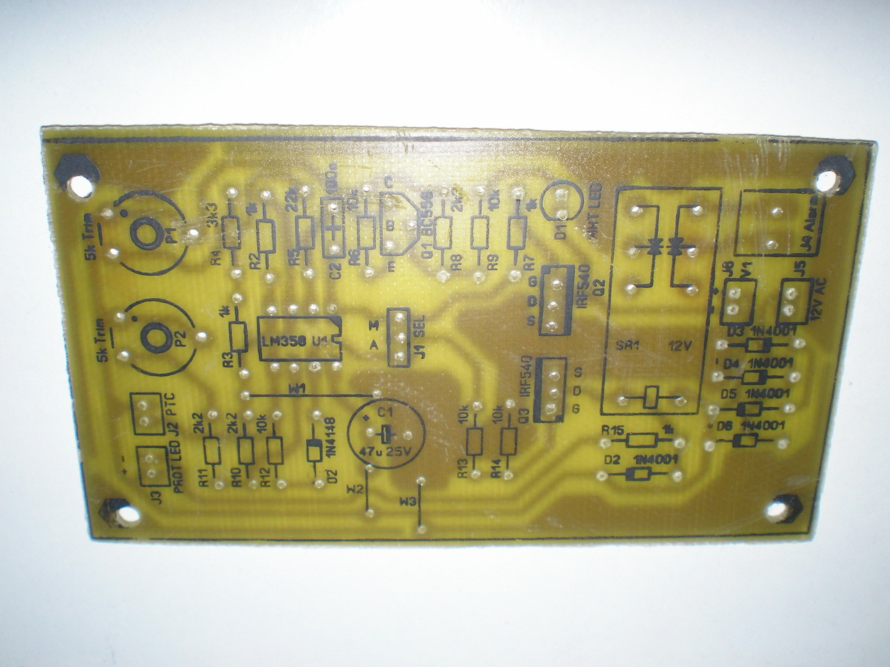

(#) gambler válasza CHZ hozzászólására (») Aug 3, 2013 /
Köszönöm. Tökéletes lett! Ki volt fehéredve és elmattulva.
(#) janikukac válasza CHZ hozzászólására (») Aug 3, 2013 /
Nem kell a drága WD40-et ilyenre pazarolni. Alkoholos ecet is ugyanúgy megteszi.
(#) CHZ válasza gambler hozzászólására (») Aug 3, 2013 /
Még színtelen lakkal is lefújhatod, időtállóbb lehet.
(#) CHZ válasza janikukac hozzászólására (») Aug 3, 2013 /
Nem is drága, más célra amúgy is kell.
Az ecet kevésbé hatásos, sósav is megoldaná, de az sem igazán ad jó eredményt.
Próbáld ki, van különbség.
Nekem nincs WD-m, s gond nélkül el tudja az ecet is takarítani a maradék papírt. Mindig így csinálom.
Beültetési oldalról van szó, az ecetes tisztítás után még szürkés marad.
Ha lakkozod utána, akkor még jó is lehet, befeketedik WD40 nélkül is.
A hozzászólás módosítva: Aug 3, 2013
Köszönöm. ez nekem bejött, ennyi WD40-et nem sajnálok arra a pár nyáklapra, amennyit én elkészítek. Szerintetek kémiai ónozást még a beültetési oldal vasalása előtt kellene megejteni?
Gyakorlatilag mindegy, csak jól zsírtalanítsd a kémia ónozás előtt, a réz felületét.

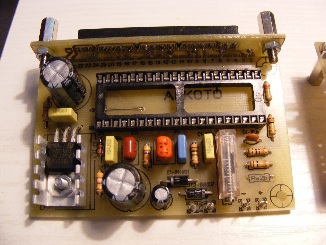

Én is arról beszélek. Ha befejeztem a munkát itthon, este lefényképezem a 4panelt amit most csináltam...
(#) janikukac válasza janikukac hozzászólására (») Aug 4, 2013 /
Bocsi a késés miatt. Itt van, a felirat matt fekete...
(#) CHZ válasza janikukac hozzászólására (») Aug 4, 2013 /
Ez valóban szép, gratulálok!
(#) janikukac válasza CHZ hozzászólására (») Aug 4, 2013 /
Köszi! Van még több is, csak egyelőre nem akarom őket felrakni, mert mindegyik beültetése még hiányos.

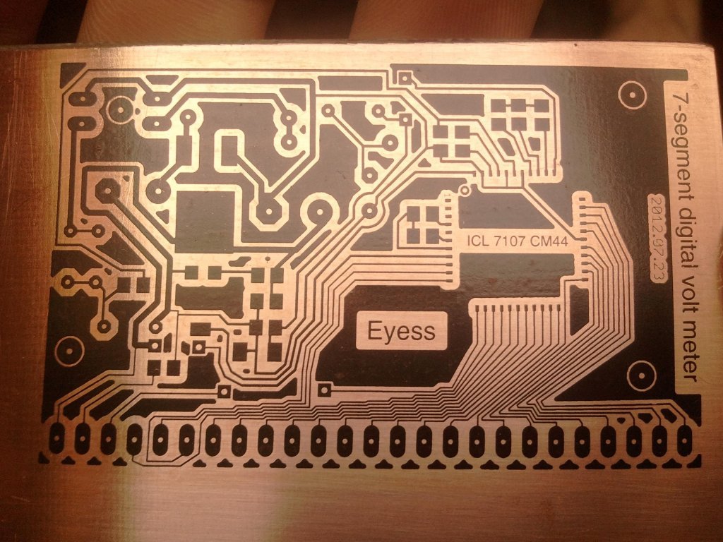

(#) tomipap válasza eyess hozzászólására (») Aug 5, 2013 /
Itt a panel. Nezd el, hogy nem tukrozgettem meg vacakoltam vele mert nagyon nem szoktam semmit sem pdf-bol gyartani. Altalaban atrajzolom magamnak a nyakokat. Csak lefotoztam gyorsan, elohivtam es kimarattam. Semmi komolyabb extra torodest nem kapott. Fotozassal ha jo a nyomtato akkor nem kunszt legyartani. Bar messze nem tokeletes mert nem tetszik a vonalak szele, bar ez inkabb a telifoldes resznel latszik jobban. Az SMD pad-ek is borzasztoak. Ezt szabad kezzel rajzoltad vagy mi?
(#) eyess válasza tomipap hozzászólására (») Aug 5, 2013 /
Ez kiváló , tehát a fotózással is meg lehet , és vasalással is.Úgyhogy mind a két féle módszerrel meglehet ilyen vékony vonalakat csinálni úgyhogy legyen ez élő példa .
Nem kézzel rajzoltam , ez eagle ben lett csinálva . Esetenként lettek a vonalak csak ide oda téve , de a vonalak folytonosságát megadja , ha húzva van ide vagy oda teszem nem lehet se görbe se cik cakkos. A teliföld részt , azt automatán csinálta a program , annyit változtattam csak , hogy nagyobb távolságokat állítottam be , hogy ne legyen annyira közel a teliföld a rajzolathoz Egyébként én tudtam , hogy megtudod csinálni , mert én is megcsináltam már dry fóliára.Csupán az összehasonlítás miatt , de nem , illetve elenyésző a különbség, szinte nem is észre vehető.
Tényleg köszi , hogy időt szántál rá , és valóban jó lett gratulálok.
Megyek neked egy nyákkal.
UI: Egyébként nem is gondoltad elsőre , hogy milyen közel is vannak a vonalak ugye , csak mikor kinyomtattad. tűnt fel jobban .
