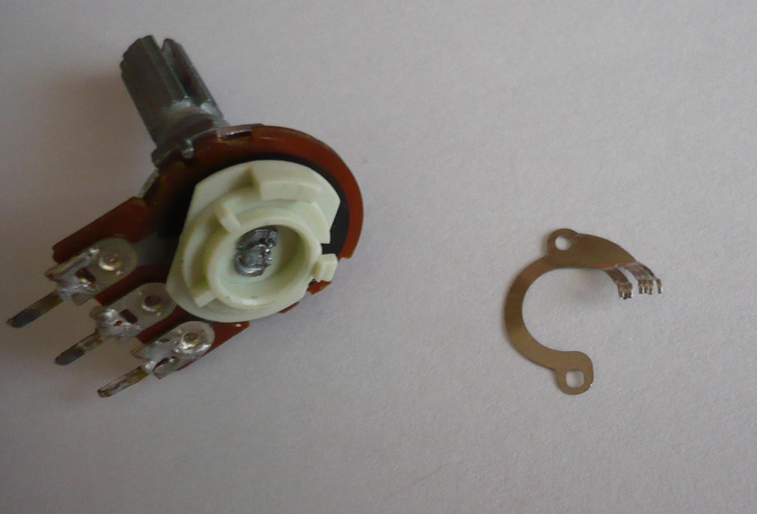

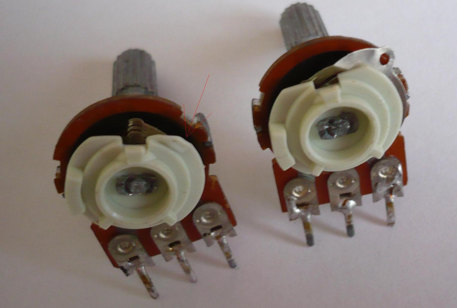

(#) kissadam válasza fordkapcs hozzászólására (») Aug 7, 2013 /
Lefotóztam a két szétszedett példányt. A bal oldalin látható, halvány piros nyíllal rámutatva, hogy ott a műanyag kicsit el van deformálódva. Ennél nem nyomódik le rendesen a mozgó érintkező, ez a poti teljesen átfordult. A másikon pedig le volt esve a helyéről a mozgóérintkező lemez. Ez meg akadt, és nem lehetett rendesen végállástól végállásig tekergetni. Kis rázás után le is esett róla teljesen.

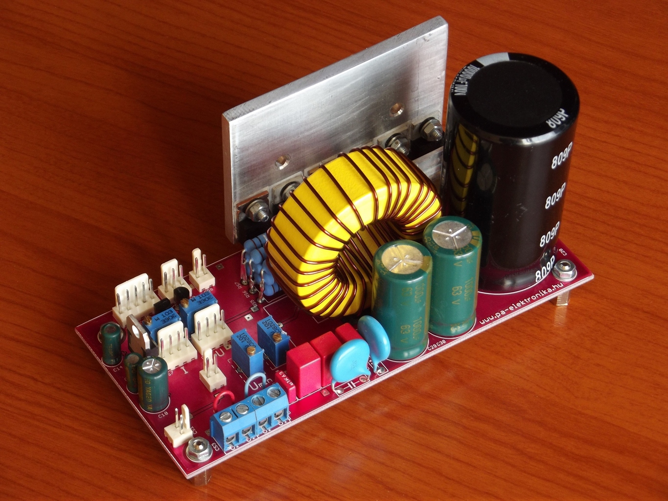

(#) Attila86 hozzászólása Aug 7, 2013 /
Sajnos a méréseket még nem volt időm elvégezni a labortápon (pontosabban igen, csak még nem készült belőlük mérési jegyzőkönyv), ezért mérési eredményekkel egyenlőre nem tudok szolgálni, azokat majd később pótolom a cikkben. De ezt leszámítva elkészült a cikk:
SMPS Labortápegység II.
Használjátok egészséggel!

(#) fordkapcs válasza kissadam hozzászólására (») Aug 7, 2013 /
Valóban sérülek, talán selejtesek voltak, de azért volna egy észrevételem: a képeken olyan mintha a forrasztáskor belefolyt vona az ón kissé, egészen a szegecselésig fel van futva a forrasztóón. Ez már önmagában elég,m hogy kontakthibázzon, mert az ellenállásréteghez rosszabbul fog érintkezni. Ha a poti a forrasztáskor végállásban állt akkor a leszedő érintkező elvihette a hőt egészen a tartó műanyag lemezig, ami a melegtől is deformálódhat. Persze nem állítom, hogy ez a gond, csak mint egy lehetőség merült fel bennem.
Azok már kiforrasztáskor futottak fel oda, akkor már ideges lettem a kontakt hiba miatt és nem foglalkoztam vele. Bízok benne, hogy csak egy selejtes szériát fogtam ki. A másik 3db poti is hozta a hibát, pedig azokon még kiforrasztáskor sem folyt fel jobban az ón, tehát kevés eséllyel melegedtek meg az érintkezők.

(#) kissadam válasza Attila86 hozzászólására (») Aug 7, 2013 /
Nagyon jó cikk lett. Örülök, hogy közzéteszed mások számára is.
(#) Ge Lee válasza Attila86 hozzászólására (») Aug 7, 2013 /
Szerintem is egész jó lett, csak az a böszme trafó ne rontaná az összképet. Ha már kapcsolóüzemű az előszabályozó, akkor lehetett volna az eleje is kapcsolóüzemű.
(#) Attila86 válasza Ge Lee hozzászólására (») Aug 7, 2013 /
Igen, hosszú mérlegelés után döntöttem úgy hogy marad az 50Hz-es toroid trafó. Ennek az az oka hogy sokan félnek a kapcsolóüzemtől meg az SMD-től, a kétoldalas nyáktól meg úgy egyáltalán attól hogy sok az alkatrész. Ha még hálózati kapcstápot is kellene elé építeniük az még elrettentőbb lenne.
Így aki fél a 230V-tól meg a rezonáns tápoktól az tekertet egy toroidot és le van tudva a probléma. Hasonló megfontolásból van egyébként a HEStore-os folytótekercs is az áramkörben hogy ne féljenek tőle az emberek mert nem kell hozzá gyűrűt vadászni meg tekergetni, induktivitást mérni. Egyszerűen csak megveszi a boltban és beforrasztja. Persze én szívem szerint tekertem volna oda kézzel egy sokkal-sokkal jobb folytót de hát mint azt a cikkben is írtam, ez a táp nem magamnak készült hanem a többi hobbistának.
De persze attól hogy én 50Hz-es toroidot tettem a táp elé, nincs akadálya annak hogy más rezonáns kapcsolóüzemű hálózati tápot tegyen oda! Sőt, ha nagyon sok időm lesz és unatkozom akkor kíváncsiságból én is bevágom majd elé a Skory-féle rezonáns tápomat. Úgyis csak porfogónak van használva már vagy 3-4 éve.

(#) Teaway válasza Attila86 hozzászólására (») Aug 8, 2013 / 1
Hajszálnyi javítás: fojtótekercs.
Bitangjó lett a cikk amúgy, csak így tovább!
