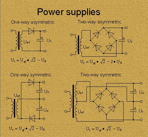

(#) reloop válasza matyusz hozzászólására (») Aug 8, 2013 / 1
Szia! Ebből a segédletből láthatod mekkora feszültség érhető el az egyes egyenirányítási módokkal.
Amire gondolsz azzal a váltakozó feszültségre kötött terhelésen lehet a teljesítményt csökkenteni. Arra gondolok, hogy egy diódát teszel egy váltakozó árammal működő fűtőszál elé.
Ha a rajzodat összeveted a One-way asymmetric példakapcsolással, láthatod a terheletlen Us feszültség a szekunder gyök-kétszerese mínusz a dióda nyitó.
Ennél az egyenirányításnál azért tapasztalod az alacsonyabb üzemi feszültséget, mert fele a folyási szöge a puffer töltőáramának, így az duplázódik, kétszer akkora feszültséget ejtve a trafó belső ellenállásán.

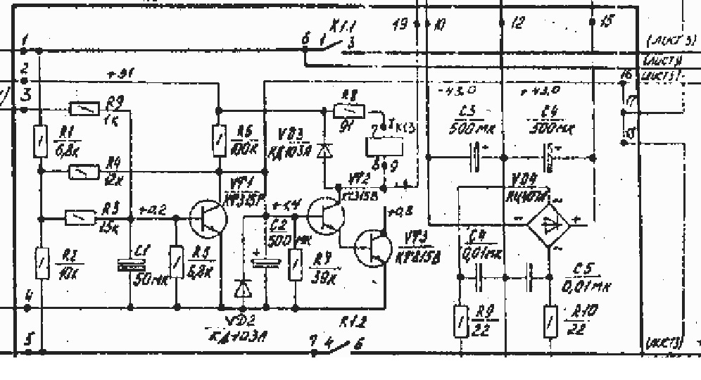

(#) Robi85 válasza reloop hozzászólására (») Aug 10, 2013 /
Kicseréltem a kondit, és hallgattam is a gépet, de a probléma még mindig fenn áll. Az 0.2 Ohm ellenállásokon a ball csatornán 7.3mV-t mérek a jobbon csak 3.5mV. Ez adódhat a magasabb nyugalmi áram miatt?

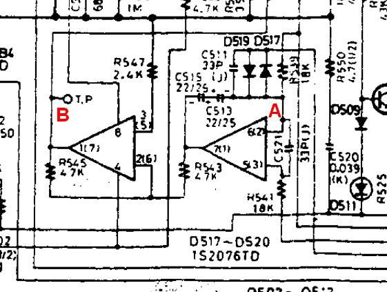

(#) Beringer 600 hozzászólása Aug 10, 2013 /
Üdv!Egy kis segítség kellene,mert vettem egy onkyó erősítőt hibásan,már az egyik oldal rendben van,de a másikon DC van a kimeneten. kb 1v.Onkyo-A 8250.Előre is köszi.
(#) reloop válasza Robi85 hozzászólására (») Aug 10, 2013 /
Jól látod, a 0,2 ohm emitter-ellenállásokon folyó áramot értelmezzük nyugalminak, kivezérlés nélküli állapotban. Természetes, hogy ezek az értékek adódtak.
A kondenzátor csere megmutatta, hogy nem a C1 kiszáradása okozta a tiltást.
Igen kis valószínűséggel, de előfordulhat a kimenő jel DC átlaga elmászik, a bemeneti, vagy a visszacsatoló kondenzátor hibája miatt. Ezt egy a kimenetre kötött 47k + 100µF kondenzátorán tudod vizsgálni.
Mint írtam, a rajz nem tér ki arra, hogy a 14-es pozíciószámú tranzisztorok nyitása milyen módon vezérli a védelmi áramkört, ezt magad kell felderítsd.

(#) Robi85 válasza reloop hozzászólására (») Aug 11, 2013 /
Mellékeltem egy nagyobb képet a védelmi részről. A 17-18-as pontok közösen mennek tovább a C2 kondi + lábára és még a VT1 collector lábára.
Nagyobb kép
(#) reloop válasza Robi85 hozzászólására (») Aug 11, 2013 /
Így már jobban látom Köss le a 17-18 pontokról, okoz-e ez érdemi változást?
(#) reloop válasza Beringer 600 hozzászólására (») Aug 11, 2013 /
Szia! A jó és a hibás csatornánál mérd meg a DC szervó IC tápfeszültségét (4, 8) és a kimeneteket (1, 7). Ha jó a táp és kifekszik rá a kimenet akkor ugrunk a tranzisztoros részre.
(#) Beringer 600 válasza reloop hozzászólására (») Aug 11, 2013 /
Okés,mindjárt nézem.
Megnéztem,az ic-k tápja +-22v a kimenetek 2x0.1v
Kideritettem, hogy hova mennek a veztékek. Gondoltam megmérem mennyi fesz megy oda mikor közbe lép a védelem. Odaérintettem mérőkábel csúcsát akkor egyből tiltott a védelem. Pedig nemszólt most hangosan, mégcsak nem is villogtak a ledek. És most egy 40w körüli hangsugárzó van rákötve. De most lekötöm és meglátom hogy akkor milesz. Ja és találtam egy égett ellenállást a jobb oldali részen. R43 - 1 Ohm. Kicseréltem, de semmi változás így sem.
Ha a mellékelt kapcsolási rajz részleten B-vel jelölt pontra megérkezik az 1V DC hiba, és az A ponton 0,1V mérhető, akkor az IC minden bizonnyal hibás. Mielőtt kibányászod, a környező pár passzív alkatrészt mérd ki!
Azt még el felejtettem mondani,hogy a kimeneti relé kapcsol rendesen,és szól is rendesen,csak a kimeneti DC miatt melegszik az egyik oldala.Nem vészesen,de 1v a kimeneten az nagyon nem jó,kifelé tolja a hangszórót.

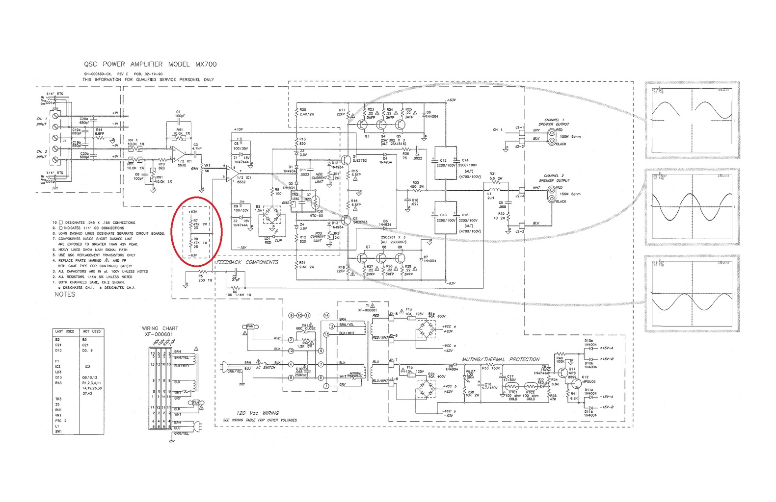

Azt szeretném kérdezni, hogy a bejelölt két ellenállásnak mi a szerepe?
