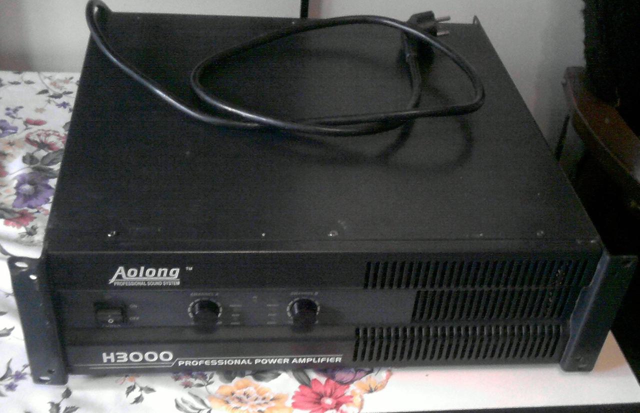

Ebben van valami, hogy kinek mi a hangos. Egy topba rendesen hány wattot kellene küldeni,hogy aztmondjatok hogy na ez már elmegy? Milyen erősítőt ajánlanátok hozzá?
Ha a közép kategória megfelel, akkor RH végfokai nekem jók voltak topra SP850 vagy az 1250 mind a kettő inkább top-ba jobb mint mélyre. Lexon mégjobb. A legkisebb lexon is annyira erős már, mint a t-amp ta2400, azok a lexonok nagyon jók, talán azért mert full ecler kopi az egész. Amúgy mélyre még a T-amp E800-asát nézd meg ha van a közeledbe. Az topra felét se szólja mint az RH sp850es végfoka, de mélybe az 1250-est is megette. Próbáld majd ki, ha van valakinek a közelbe. Nekem most mélyekre ilyet sikerült szereznem. Ez jó mélyre. Jó sok tranyóval, amit látsz az egy oldal.. alatta van mégegyszer ennyi.
Mélyre nekem van egy t.amp ta2400-asom. (A t.amp kivan egészítve meg a +tranyokkal, amit még lehet beletenni) Ezt a brutal erősítődet már láttam, hát nem semmi egy példány azt mondhatom. Egy ismerősömnek van t.amp e800, majd beszélek vele hogy próbáljuk ki a topjaimat vele. Akkor azt mondod hogy ne is foglalkozzam a tda hiddal? (Ilyet hajt a t.amp e800-al.) Hallotam már szólni eclert, hát az már nem semmi amit tud...nemtudom már hanyas volt, de 339.000huf körül van, ha átszámítom román lejből.

Az en topjaimban a hangszorók érzékenysége:mélyközép 98 dB magas 103 dB. A magasban is 3" lengő van. Akkor csak megpróbálkozom en a tda 7294 hiddal az 200w. Csak lesz valamilyen, ha másnem valamikor monitort hajtani jó lesz.

Ennek a topnak a várható hangnyomása, 150 W-os a tda-val hajtva max 119-120 dB, amely minden távolság duplázódáskor 6 dB-t csökken.
Egy magára valamit adó cég azt írja rá, amit valóban tud a cucc. Pláne, ha PA-ról van szó. A mérési szabvány sehol nem írja, hogy jaa, csak pillanatnyi érték ez. Persze, nem akarom csúcson járatni, de szerintem, még a 80%-kot sem tudja. De kár is vitázni, úgysem kell nekem ilyen.
Akkor csak jobban megkéne tömni wattal. Megpróbálok valami rossz erősítőt venni, amit megjavítok. Ez az egy olcsóbb módja van. Action2k én is szeretek maradni a jó bevált analóg erősítőnél. Meg a toroid tápnál, inkább cipelem de üzembiztos.

Dupla teljesítmény kell a dupla hangnyomáshoz, azt még bírja a top károsodás nélkül?
Megvolt egyszer hajtva egy dB hpa1400-as végfokkal, bírta majdnem teljes kivezérlésig. Kb a mélyközép mechanikailag nem birta ha nagy basszus ment ra. De igy ha vágva van gond nelkül birja. Azaz olyan 350W rms-t bir üzembiztosan.
Kétszer 122-123 dB top szekció már elég lehet 1-2-száz fős közönséget szórakoztatni, ez alá min. 130 dB mély szekció kell!
2 darab hogscoop, sajnos(sal pa50100), t.amp ta2400assal hajtva. Az megvan a 130 dB?
