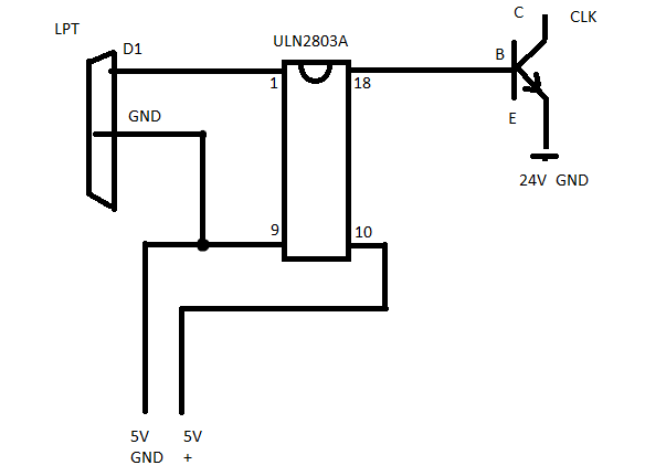

Adott az alábbi kapcsolásom. A tervem az lenne vele, hogy egy léptetőmotor léptetnék vele. A léptetőmotor meghajtóján ha a CLK-ra és a GND közé teszek egy kapcsolót akkor lép egyet. Nem tudom miért nem pozitív kell neki. A meghajtó 24V-al működik és a tápegységem amivel hajtom tudja még az 5V-t is. A problémám a következő lenne. Mivel a tranzisztort(BC182) reléként használom a multiméter csipog is mikor a bázisáramot ráadom csak éppen a Collektor és a +24 között fellépú feszütségem 19V. Vagyis pont a bázisárammal kevesebb. Már majdnem mindent átnéztem de nem találtam olyan megoldást ami segíthetne rajtam, vagy csak én vagyok túl hülye hozzá.
Kérem segítsetek

(#) reloop válasza huba9012 hozzászólására (») Aug 12, 2013 / 1
Szia! Az ULN2803A-ban darlington tranzisztorok vannak, és egy sor dióda, nézd meg az adatlapját, mindjárt érthetővé válik. A CLK-t rákötheted az IC kimenetére. Ha 24V amit kapcsolsz vele, akkor a 10-es lábra is azt kösd.

(#) huba9012 válasza reloop hozzászólására (») Aug 13, 2013 /
Köszönöm a segítséget. Délután érek haza munkából és kipróbálom.
