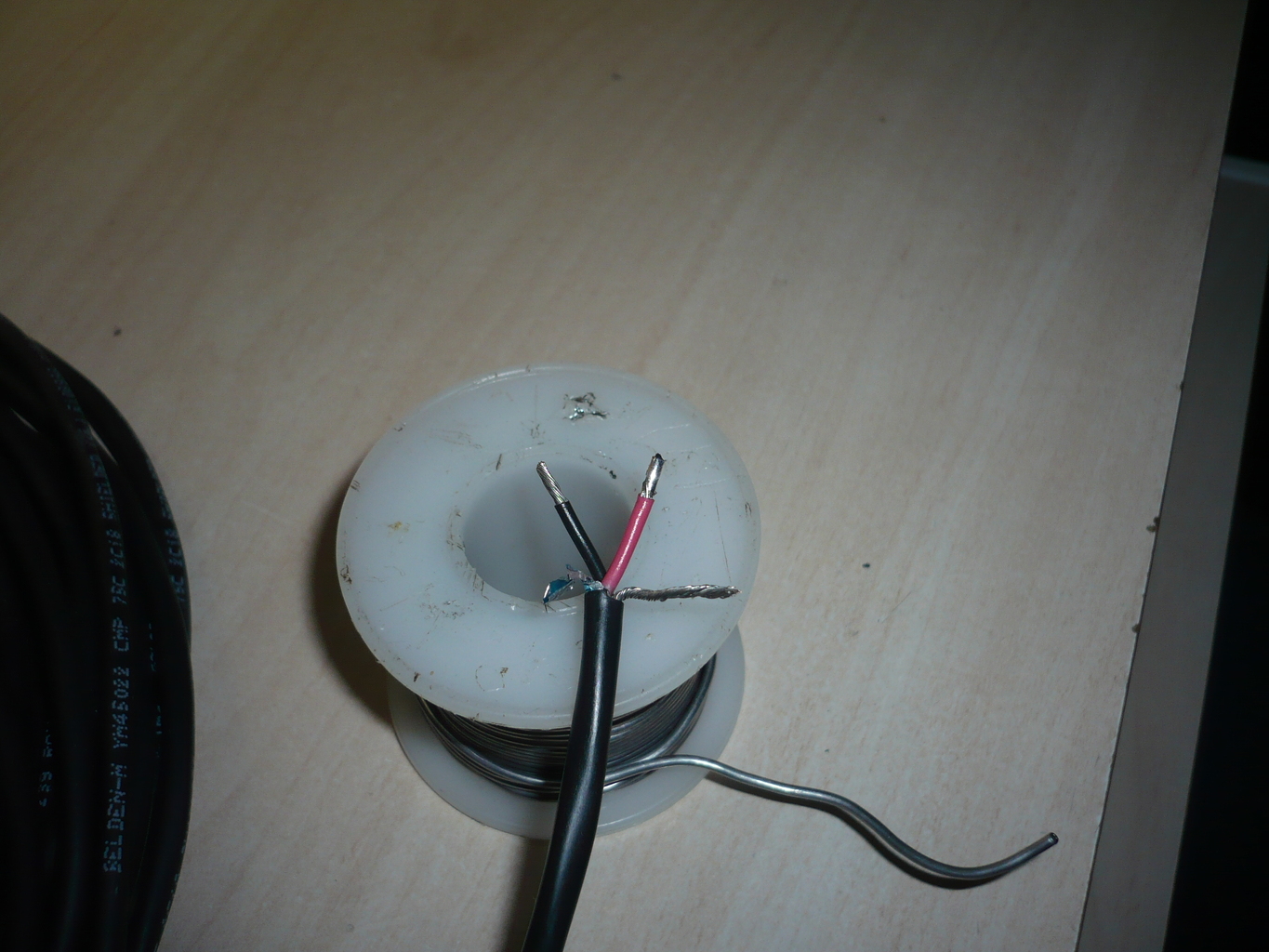

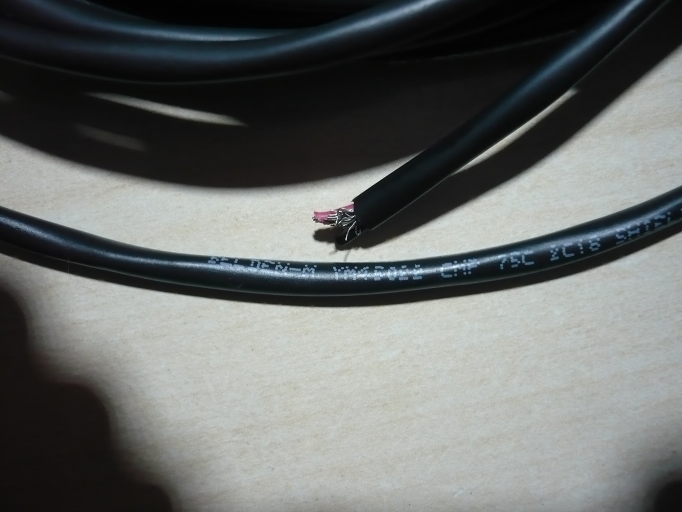

Van nekem egy pár méter ilyen kábelem csak a neten nem találtam róla semmit 2 eres árnyékolt Belden. ónozott réz kábel.
Mire lehet fel használni?
(#) Collider válasza golem hozzászólására (») Feb 8, 2014 /
Nem vagyok szakmabeli, de nem rég olvastam, hogy hangfalaknál használnak ilyeneket. De a jó minőségű hangvezetékekhez képest ez is rettentő messze van.

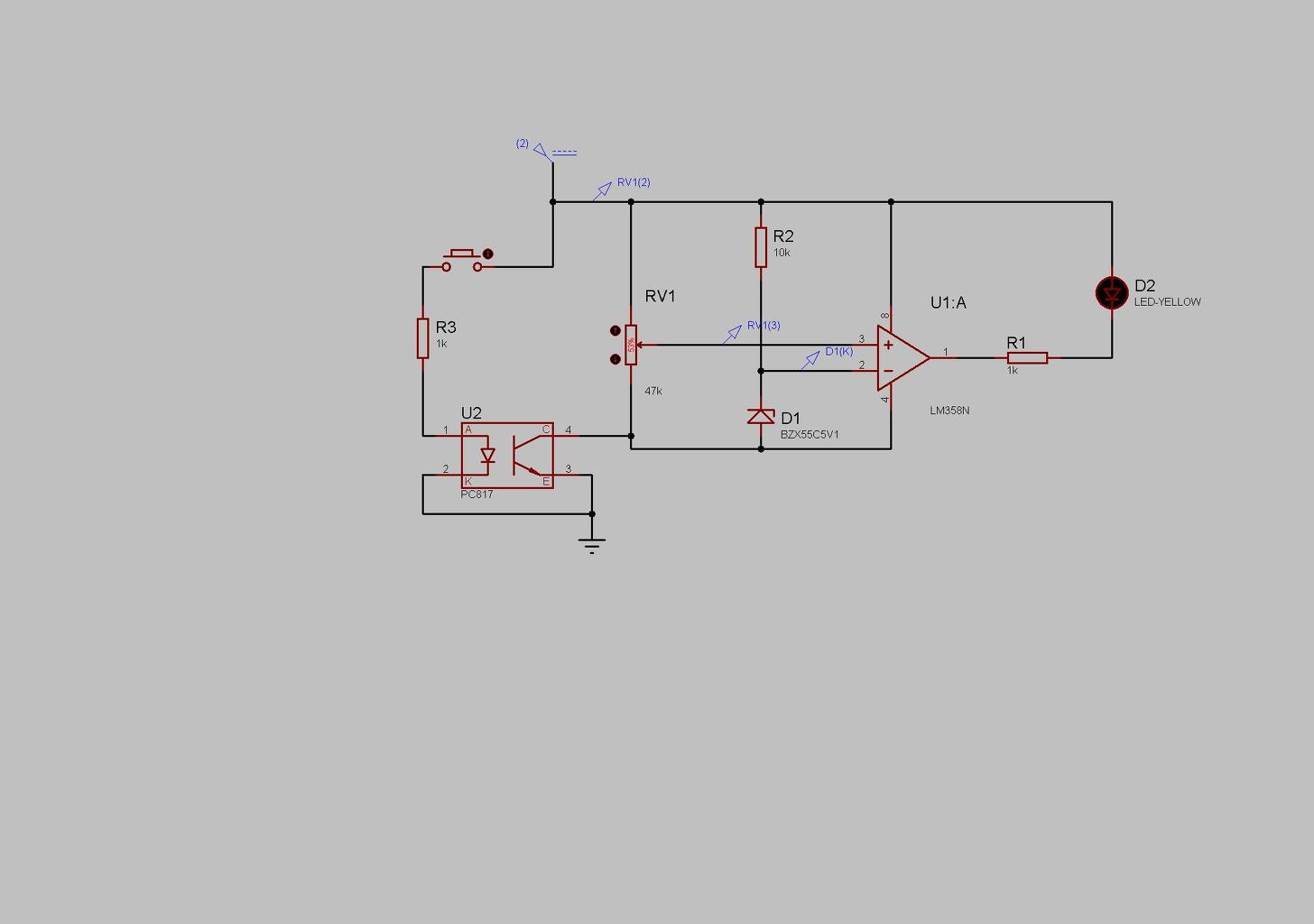

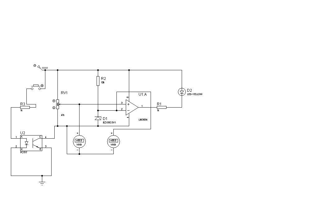

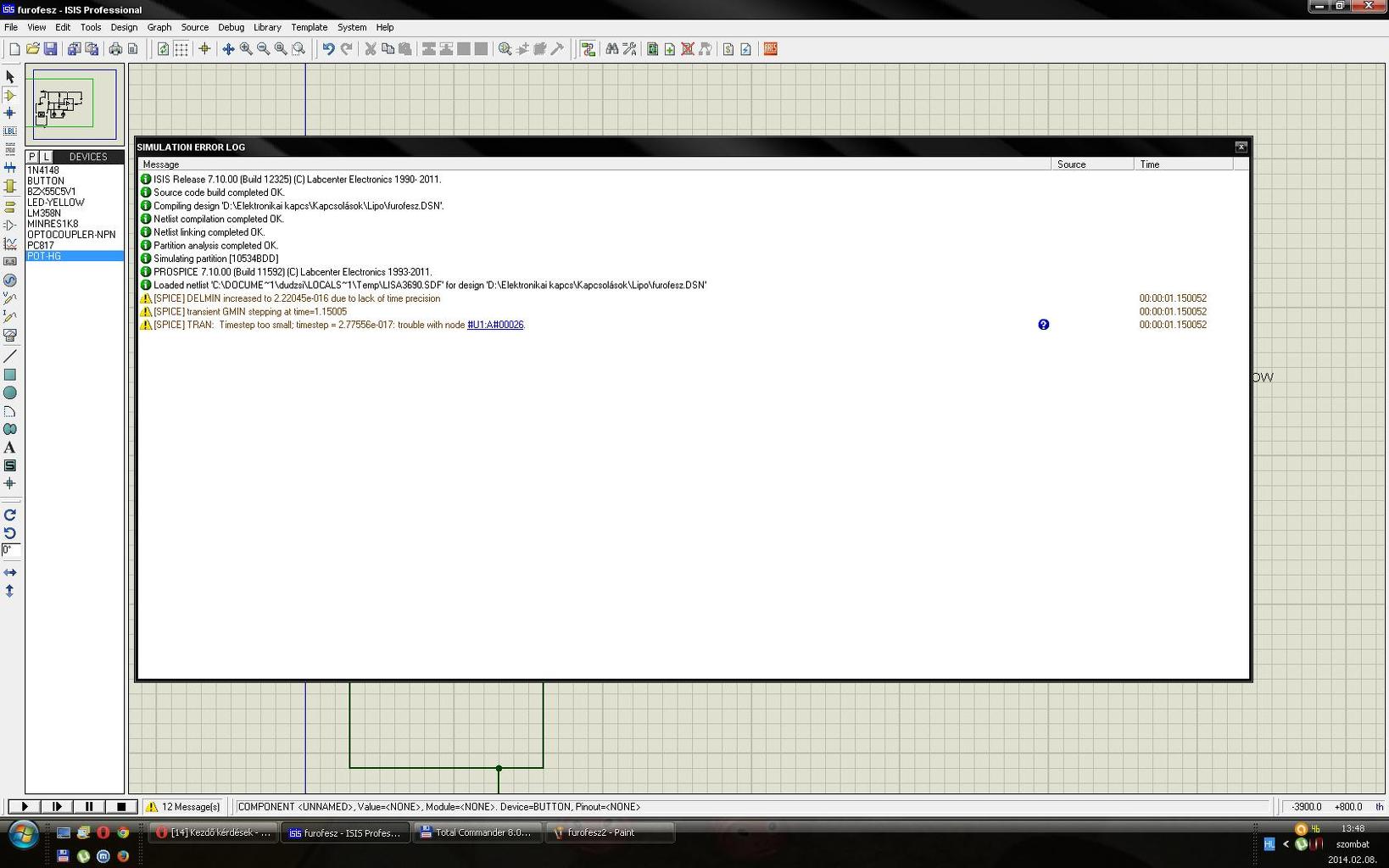

Ez egy akkus furóba lesz belerakva. Az optot a furónak a kapcsoloja vezérli. A lényege az lenne hogy furás közbe "terhelés alatt" ha leesik a feszültség mert merült, akkor jelezze. Az miért van, hogy proteus alatt szimulácioba ha nem világit a ledhibával leáll?
(#) golem válasza Collider hozzászólására (») Feb 8, 2014 /
Megtaláltam a gyártó honlapját már csak meg kel keresnem a katalógust be lesz azonosítva.

(#) morgo válasza dudzsi hozzászólására (») Feb 8, 2014 /
Erre nem tudok mit mondani, nem használom a Proeust. A fúró kapcsolójára nyugodtan kötheted opto nélkül is.
(#) dudzsi válasza dudzsi hozzászólására (») Feb 8, 2014 /
Egyátalán müködö a valoságban igy az optoval kiegészitve? Az eredetit összeraktam proba panelon, ott megy. De igy optoval csak sajnos csak hétfön melohelyen tudom kiprobálni. De gondolom aki jobban ért hozzá az igy is látja jó vagy nem.
Szerintem működhet. Próbáld ki ki ezt is a próbapanelen.
(#) dudzsi válasza morgo hozzászólására (») Feb 8, 2014 /
De az azért nem jó mert ha fursz akkor hol ennyi hol annyi a kimenö feszültség. Mivel nem folyton kakaon nyomod. Akkor viszont akkor is jelez amikor nincs is lemerülve. Azért kellene a kapcsolo és motor közé az opto ledes része a másik fele meg közvetlen az akkut kapcsolná rá. Igy mindig az akku feszültségét figyeli.
(#) proli007 válasza dudzsi hozzászólására (») Feb 8, 2014 /
- Optocsatolót akkor kel alkalmazni, ha a kapcsolt és kapcsoló pontok között, potenciálkülönbség van. Amit Te rajzolsz ott ez nem áll fenn.
- Másodsorban így nem jó az opto, mert annak van egy CTR paramétere, mely megmutatja, hogy mekkora Led-áramhoz mekkora maximális kollektoráram tartozik. Így alkalmazva jelentős maradék feszültség lesz a tranyóján, ami meghamisítja a feszültségfigyelést. Vagy is egy mezei tranyóval, vagy még inkább egy MOS Fet-el jobban jász, mint kapcsoló.
De ha még is opto kell, akkor is ki kell egészíteni egy tranyóval-Fet-el, ami kapcsol.
- Az LM 358 kisebb áramot tud lehúzni a pluszról, mint kiadni a mínusz felé. Így a Led meghajtásánál, célszerűbb azt a GND-re kötni. Így ugyan fordítva működne, de e két bement egyszerű felcseréléével ez orvosolható.
(Proteuszt nem használok, de az legyen a Te gondod..) üdv!

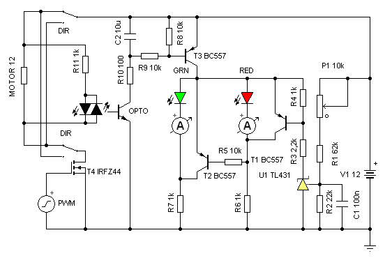

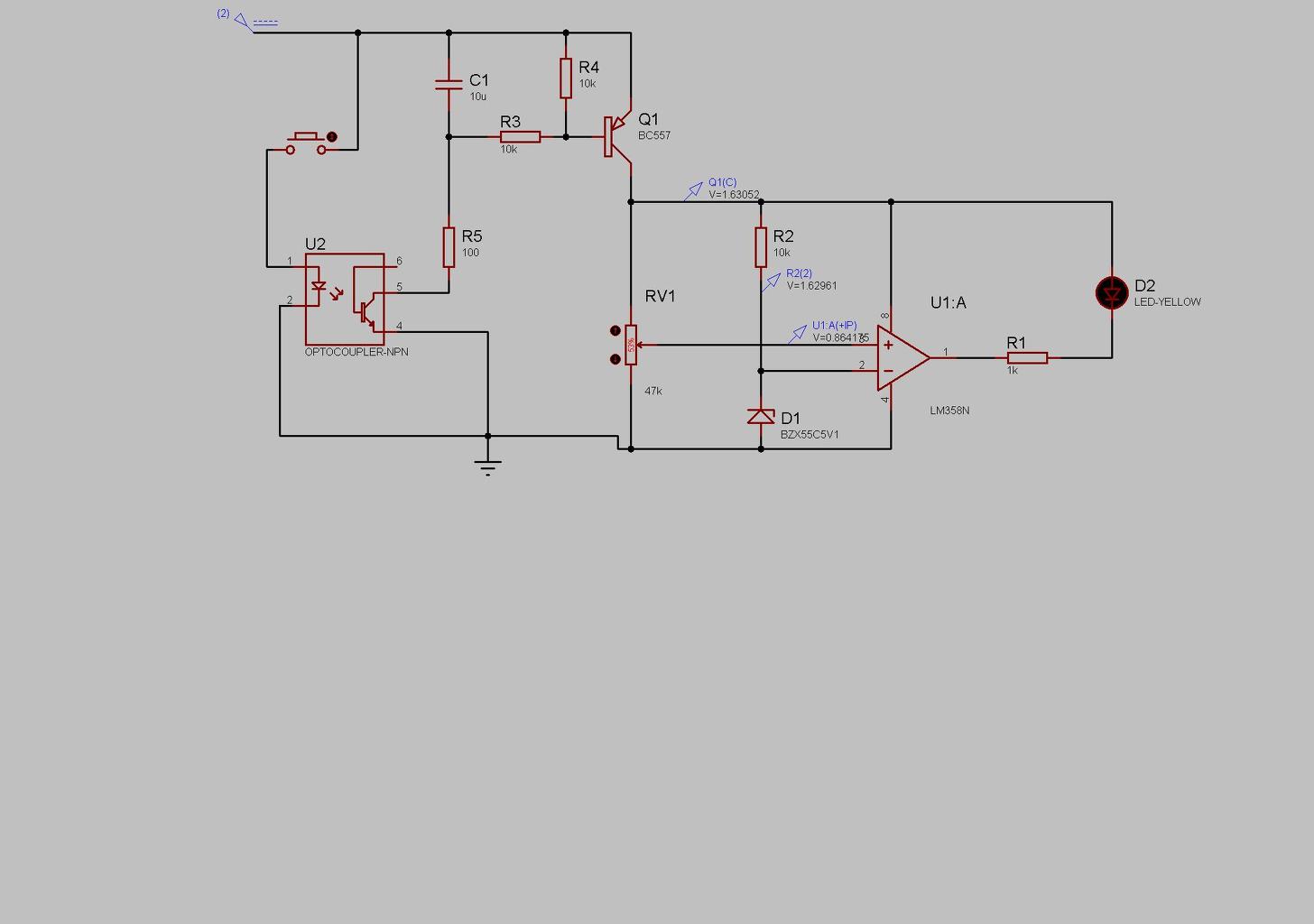

(#) dudzsi válasza proli007 hozzászólására (») Feb 8, 2014 /
Opto mindenféleképpen kell. Multkorába már segitettél egy akkus furó fesz figyelö kapcsolásába. Ez jó is volt de találtam ezt a kapcsolást és arra gondoltam hogy megcsinálom smd-be. De akkor itt is ugyan ugy kéne csinálni mint a képen amit multkor rajzoltál. Bár probálgatom proteusba de sehogy se akar ez összejönni. Tudnál ebbe segiteni?
Ha jol gondolom igy gondoltad az optos kapcsolást, ahogy már te is csináltad. Most müködött proteusba, az elöbb megvolt zavarodva. Ha a ledet GND-re lekötöm akkor pontosan mit kellene felcserélnem?
Nem igazán értem, ha valamire van már megoldás, miért kínlódsz.. De azt is leírtam, hogy az OPA két +- bemenetét kell felcserélni. üdv!

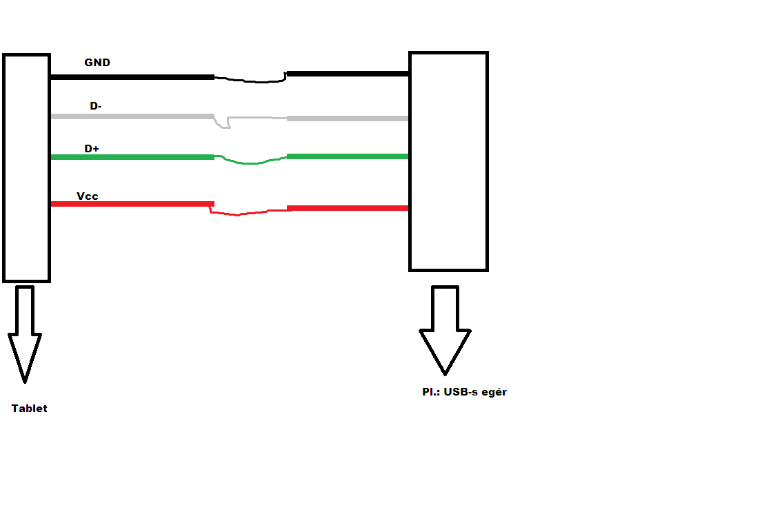

(#) minicooper hozzászólása Feb 8, 2014 /
Üdv.!
A kérdésem az lenne hogy ha egy tabletbe (mini-B USB-s) pl.: egeret,vagy USB kulcsot szeretnék rakni és nincs USB Host kábelem akkor elég lehet 2 PC-s USB host-ot összekötnöm?
(tehát két anyát ahol egyikbe menne az egér és a másikba pedig a tablet apa USB kábele)
d+-t d+-al,stb.
Előre is köszönöm

(#) Collider válasza minicooper hozzászólására (») Feb 8, 2014 /
Mit nevezel USB hostnak? A host egy gyűjtőfogalom.
(#) minicooper válasza Collider hozzászólására (») Feb 8, 2014 /
Elnézést
A host alatt a számítógép USB bemenetét értettem a host kábelnél pedig az anya végűt (amibe megy pl a kulcs).
Több okból se egyszerű a dolog. Nem egyformák az USB kábelezések még azonos méretű dugóknál sem. Pontosan ki kell deríteni, hogy ha rendes kábellel kötnéd össze őket, melyik ér hova menne. A másik, hogy mini-B anyát (lábait) igen nehéz forrasztani annak mérete miatt.
De kivitelezhető, van egy oldal, ahol minden USB fajta lábkiosztása össze van gyűjtve: pinouts.ru

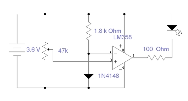

Bár ugy tünik hogy ez kínlodás, de sajnos nem az. Az a baj, hogy nem egyszerü hagyományos alkatrészekkell bele épiteni ezt. Konkrétan egy gombolyagot kell csinálni, ráadásul nem ugyan olyan tipusok a gépek. Azért gondoltam egy kis egyszerüsitésre. Találtam ezt a kapcsolást amit smd-böl kicsibe meglehet csinálni. De hatudz ennél egyszerübb egy ledesjelzöt azt megköszönöm.Az optot igy is ugy is belekelraknom ugy ahogy egyszer már lerajzoltad.
Az optonál felcseréltem a két bemenetett. Poti 2-es zener+ellenálás 3-as lább. De nem igazán fordult vissza. De majd hétfön probapanelon kiprobálom.
A kérdésem valójában nagyon egyszerű csak bekel valljam elégé zavarosan fogalmaztam.
Tehát:
Ha gyári anya kábel nélkül simán belekötöm a pl.: egeret a tablet USB csatlakozójába akkor fog-e működni vagy kell a gyári kábel?
Hát működhet, de mondom, az USB-k fajtánként különbözhetnek. Mások lehetnek a színek, az egyik kábelben 4 ér lehet, a másikban meg 5... Egyeztesd össze ezeket a pinouts.ru-n a dugók fajtái szerint és úgy valószínű, hogy működni fog. De tudni kell, hogy a tabletnek melyik lába micsoda, amit én egy bontott mini-B kábel nélkül meg nem tudnék mondani.
