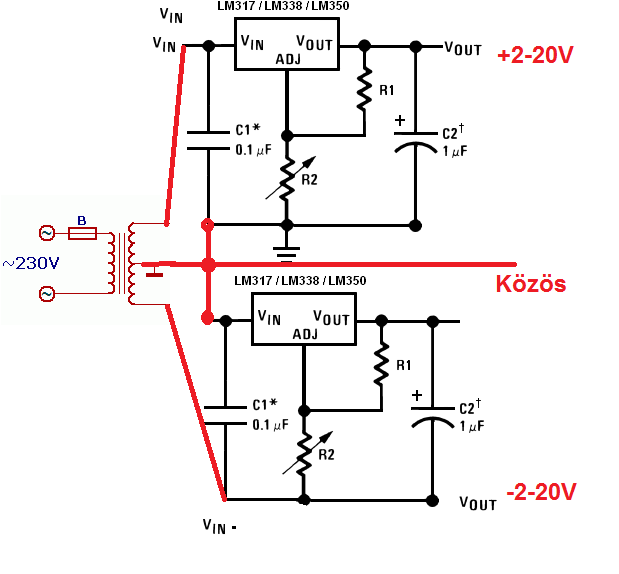

(#) kokimy hozzászólása Aug 15, 2013 /
A rajz szerinti kapcsolás működni fog ahogy szeretném?
Egy középleágazásos 2*22V-os transzformátorom lenne, ami 3A-t tud, ezért LM350-el szeretném megoldani.
Kérdésem, hogy így a kimenet összeköthető-e, azaz így közösítkező, és akár a 40V kivehető-e?
Illetve lehet ebbe valami áramszabályozást beépíteni? Vagy nem? Köszönöm!
(#) reloop válasza kokimy hozzászólására (») Aug 15, 2013 /
Szia! A negatív kimenet nincs szabályozva. Az egyenirányítás nem hiányzik?
Ajánlok egy témát, kattints ide!
A hozzászólás módosítva: Aug 15, 2013
(#) kokimy válasza reloop hozzászólására (») Aug 15, 2013 /
De egyenírányítás kell.
De az alsó LM350-el nem lehet megoldani a szabályozást az alsó (- tagnak?)
A negatív oldalt LM337-tel tudod szabályozni.
Ha a transzformátorod a középleágazásnál megbontható, akkor nyílik lehetőség két arra, hogy két egyforma, szabályozott kimenetet párhuzamosan köss.
