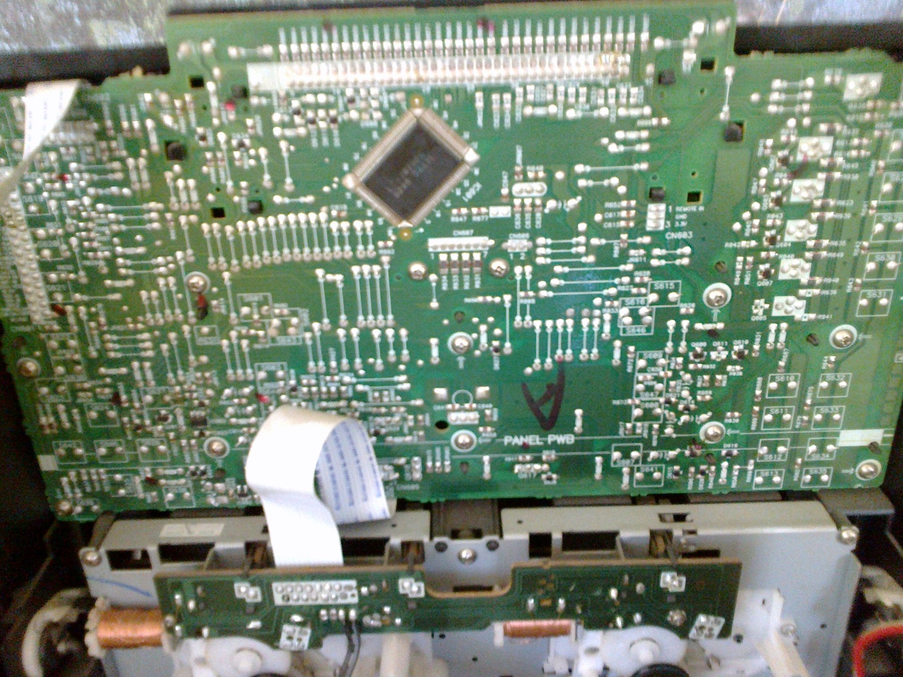

Az IC-n ezek a feszültségek mérhetők (a kimenetet leszámítva)?
Köszönöm a segítségeteket, ma az egész panelt (az alsó Power board (PCB) ) átforrasztottam, de semmi változás, még a rá csatlakozó panelnál is átforrasztottam jó pár forrpontot. Holnap ha lesz időm megméregetem a feszeket. Csak még ki kell találni hogy tudnám úgy állítani hogy fesz alatt is legyen meg hozzá is férjek a forrpontokhoz, de lehetséges, hogy elérem az ic lábait felülről is
Gondolom ezek a fesz értékek mind GND hez képest vannak mérve.
Igen, testhez képest mérendők. A nulla megléte is érdekes, a kimenet és a visszacsatolás értelem szerűen jelenleg nem jó.
Előzményekről lehet tudni valamit, amikor elromlott?
Csak azért kérdezem, mert ennyi alkatrész ritkán megy tönkre, esetleg villám, vagy durva beavatkozás esetén. Átforrasztás normál esetben mindig segített..

A mai napon jutott hozzám egy SONY HCD-RG440 tipusú mini hifi.Azért nyitottam ezt a témát mert pár darab még létezik belőle valahol és lehet hogy rossz és itt a hibákat orvosolni tudjuk.Nos én kezdő vagyok ezekben a dolgokban,ezért kérném a ti segítségeteket.Leírom az én hifim hiba jelenségeit:
A tuner vagy a kikapcsoló gombot folyamatosan nyomkodni kell hogy történjen valami,nem azt csinálja amit éppen nyomsz rajta. A másik hibája az hogy a fülhallgató részén jön a hang cd,kazetta működik,de a hangszórókon semmi.A végfok panelt méregetve rájöttem hogy a kimeneten egyenfeszültség található,mindkét oldalon.Ez nem is lenne gond ha STK IC-vel lenne szerelve,de ez nem így van.Ha valaki evvel a jelenséggel találkozott már vagy éppen csak tud segíteni,kérem írjon hátha meglehet még gyógyítani valahogy.Bővebben: Link
Szia! A rendszer-vezérlő hibáján nem könnyű úrrá lenni. Egy másik processzor beszerzése és cseréje bonyolult feladat.
Annyit tégy meg, hogy valamennyi tápfeszültségeket ellenőrzöd. A végfok ezek szerint működő képes, mert arról megy a fejhallgató is, csak a DC hiba miatt a relé nem engedi a hangszórókra. Mekkora egyenfeszültséget mértél a kimeneten?

Szia!A kimeneten jobb és bal oldalon a GND hez mérten 4.7V mérhető mindkét csatornán.De az is előfordulhat hogy rosszul mértem.Nézegetem a rajzot és méregetek,a végfok panelen van egy egyenirányító,ott 40.1V van a kondiknál 54V van jelen,én valamelyik tranzisztorra gyanakszom már,hogy nem engedi tovább az áramot valahová...De nagyon kezdő vagyok még de éles helyzetekben többet tanulok mint olvasgatással szerintem
Esetlegesen az nem fordulhat elő hogy mondjuk a relé a hibás? A hozzászólás módosítva: Aug 20, 2013
Mikrokapcsolók hibája okozza a kezeléskor jelentkező hibákat. Cseréje, vagy tisztítása megoldja a problémát. Javításához az előlapi panelt szereld ki, kapcsolók cseréje a biztos megoldás, de tisztítása és átforrasztása, melegítése is hozhat eredményt. Itt az előlapon található fejhallgató aljzat forrasztását is nézd meg, mert kapcsolói leválasztják a hangszórókat a kimenetről. Elképzelhető, hogy itt is csak ez a baj.
Rádiós próba nem biztos a távvezérlő vizsgálatára. Biztosabb a fényképezővel ellenőrizni, LED működése láthatóvá válik, de még így sem tudjuk, hogy az oszci. megfelelő helyen megy-e. Törött rezonátor is okozhat problémát, ebben az esetben működőképesnek mutatkozik a távvezérlő, de a nem megfelelő frekvencia miatt mégsem jó.. Ferikimérővel ez is ellenőrizhető a kristály kivezetésén. Az infravevőt is ellenőrizd, GND +5V OUT, forrasztásait is. A hozzászólás módosítva: Aug 20, 2013
Szia!A kapcsolókat átforrasztottam,kifújtam levegővel,de már mást mutat a helyzet,Bekapcsolom kiírja azt hogy SONY DEMO utána EJECT ezek után kikapcsol és újra kezdi előről,mostmár végképp nem értem ezt.Esetleg valakinek ez a tipus elfekvőben nem lenne alkatrészként?Csak a panelok kellenének,táp rendben azt kimértem reggel,ami még furcsa volt hogy a power board nevű panelon van olyan csatlakozó ahol mértem 4 helyen is 0 V-ot Ide végképp ügyes ember kéne,mint én

Levegő kevés, az oxidációt nem fogja oldani! Tisztítsd meg rendesen, WD40 is jó lehet.
Kapcsoló hiba lesz, ezek a kapcsolók ellenállásokat kapcsolnak a procira (mátrix). Ha a kapcsoló átmeneti ellenállása megnövekszik, akkor a bekapcsolt ellenállás értéke sem lesz megfelelő. Ezért reagál hibás funkcióval a készülék. Ilyen kapcsoló olcsón beszerezhető, cseréje sem bonyolult. Fejhallgató aljzat forrasztásait ellenőrizted?

Ellenőriztem kamerával a távirányítót, minden gomb megnyomására látszik a LED villogása. Szét is kaptam, de látszólag semmi alkatrész nem sérült benne. Frekimérőm nincs, így ellenőrizni nem tudom, hogy jól ad-e. Esetleg a HiFi-ben lehet a gond?
Sajnos így kétesélyes.., míg nem sikerül kizárásos alapon eldönteni. Kerámia rezonátor sérülése nem látható, ha finoman rázogatod, halk zörgés hallható a tokozásán belülről, akkor biztos sérült. Frekimérés biztos támpont lehetne, de egy hasonló készülék is kimutathatná működését. A készülék infravevője is lehet rossz, ezt is ellenőrizheted, DC méréssel. Az 5V tápfeszültsége kimérhető, a kimenetén is mérhető DC, ami kevesebb mint 5V, ez a feszültség kb. 2-4V között változik, ha infra jelet kap. Szkóppal nagyobb biztonsággal lehetne ellenőrizni a kimeneti jelsorozatot.
Megnéztem az infravevőt, semmi gubancot nem találtam, összeraktam és azóta azt írja ki, hogy F6 l vagy F6 I . Azt hiszem végképp elvesztettem a fonalat... Hogyan tovább?
Ha nem történt zárlat, vagy egyéb drasztikus hiba, akkor csak valamelyik csatlakozó szétcsúszása lehet a gond. Nézd meg a táp/végfok nyákjába függőlegesen illesztett panel csatlakozásait, forrasztásait is. Alsó és felső csatik forrasztásait is ellenőrizd nagyítóval.
Nekiálltam kiméregetni. Ami zárlatos volt és cserélve lett tranyó azt ugye cseréltem az veszettül fűt. A 17-es láb "-Hin" -5,5V helyett -27V körül van, a 19-es láb "-VD" lábon -49,2V helyett -23V körül, a 20-as jobb csatorna bemeneti lábon -0,9V körül, a 21-es bal csatorna bemeneti lábon -0,7V körüli értékeket mértem. Próbáljam meg kiforrasztani a bemeneti lábakat esetleg? (Lehet, hogy összeégett valami az ic-ben)
Alapból kiforrasztott bemeneti lábaknál is ugyan akkora feszültség van a bemeneten. (Végfok IC kuka)
A bemeneten a visszacsatolás miatt méred azt a feszültséget. Az IC-ből semmi jót nem nézek ki.
