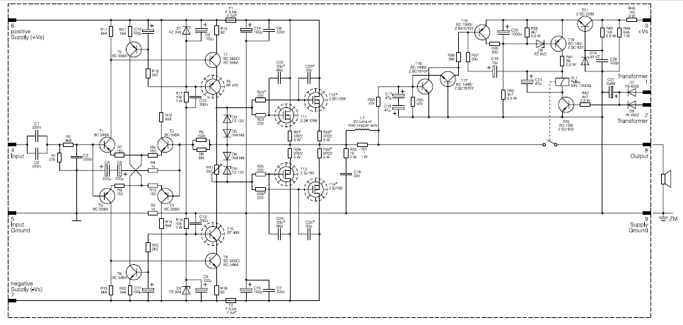

Átnéztem az ide tartozó részeket, de a kapcsolását nem tudom megnyitni az említett erősítőnek. Ha esetleg meglenne még vkinek, kérem küldje el a megtervezett nyákhoz tartozó kapcsolást. Köszönöm
Gondolom erről van szó.
Köszönöm, csak nem tudom leolvasni az értékeket.
Ezt jó eséllyel tudod majd használni.
Köszönöm, erre gondoltam

Nem akarom a kedved szegni, de ezt a kapcsolást én is megépítettem valamikor a 90-es években és az mondom nagyon gyenge hangja van ! Unánna jött a Piret Endre féle fetes erősítő, szintén a Toshiba J50/K135 fetekkel és az bizony klasszissal jobban szólt. Én inkább azt csinálnám meg ha már minden áron fetes erősítő...
Valóban az, de nekem anno kioptimalizáltak belőle 2db tranyót és tűrhető hangja lett. Legalább volt mélye és nem torzított annyira a közép-magas, mint a Crescendo-nál.
És ezt az optimalizált kapcsolást meg lehet tekinteni valahol, mert nekem is van ilyen Piret-erősítőm és valamilyen szinten alapreferenciának tekintem...

Úgy látom ez az eredeti kapcsolás, most viszont itt a módosított rajz is, ami szine hallgatható hangot produkál.
Én ugyan nem hallottam a Crescendót és a Piret féléből egyik verziót sem, de sokan mondják azt, hogy ez a szimmetrikus topológia nem szól valami hűde jól ebben a formában, teljesen mindegy hogy tranyó vagy FET van a végén. Canopus-om volt ami hasonló, és valóban nem nyűgözött le.
Talán ezért bonyolították meg a kapcsolást és lett belőle annak idején az Etalon Integra. Azt sem hallottam még, de azt mindenki dicsérte.
Valóban ez a fajta kapcsolás technika nem a csúcs , pláne nem mosfet-ekkel a végében. Sokan megszóltak már mikor kijelentettem, hogy a mosfet (minden fajtája) kapcsolóüzemű erősítőbe való, ott verhetetlen. Nem véletlen, hogy pl. az Etalon sem használja az Integrában, ami egy elismert erősítő minden felé. Sőt megvizsgáltam drága high end erősítőket (Krell, Madrigal Audio, Threshold, stb) és egyikben sem használják a mosfet-eket, érdekes...

Van nekem is Piret-féle, helyesebben annak az IRF530-9530-ra átdolgozása. Nemrég vérszemet kaptam, és beszereztem egy 135-50 párost, átalakítottam a munkapontbeállítást és lecseréltem ezekre a végeket. Ez érezhetően előnyére változtatta az erősítőt. Viszont a másik pár beszerzése problémásabbnak tűnik, kaptam most ajánlatot j55-k175 párra, amelyek valamivel lassabb jószágok, nagyobb kapacitásokkal. Kérdés, hogy ezeket a meghajtás tudja még kezelni a hangkép borulása nélkül, illetve mennyivel lehet másabb hangja ezekkel-alapvetően eléggé egyforma eszközöknek tűnnek a kisebbekkel.Meg ha már felmerült, az az egyszerűsítés a bemeneti fokozatban milyen okkal született? Még egy kérdés: A végfokon mit célszerű módosítani a 4 Ohmos használathoz? A hozzászólás módosítva: Márc 18, 2014
Nekem még van eredeti Toshiba K135 /J50 -es fetem, pont a szóban forgó erősítőből, de azt gondolom, nem érdemes nagyon pörögni ezen az erősítőn. Esetleg a fentebb csatolt módosított kapcsolás kissé hallgathatóbb, mint az eredeti , ha már valaki egyáltalán fetes kapcsolást épít. A meglévő panelt át lehet alakítani szükség esetén, nem érdemes újat készíteni. Nem hiszem, hogy nagy gond lenne ha nagyobb kapacitású fetet használsz (J55/ K175 ), egy totálisan rosszul felépített erősítőnél ez már nem oszt, nem szoroz. (Nem kell aggódni a hangkép borulása miatt, ez a végfok pl. Quad 405 vagy Crescendo-tól szól csak jobban, a high end világába egyáltalán nem belépő... ) Hasonló kapcsolásoknál duplán használják a feteket nagyobb teljesítménynél, én ezt ajánlanám 4 ohm-os terhelésre ,de a tápfesz ne legyen túl magas rajta, mivel relatív magast kb. 100mA körülire kell állítani az áramukat.

Kicsit hagy keljek a Crescendo védelmére. Amilyen jól mutat papíron vagy szimulátorban a Piret-féle VAS, a gyakorlatban épp oly kockázatos, hogy a pozitív és a negatív félperiódus visszacsatolása teljesen független. Ezen a módosított rajz közös ellenállása vajmi keveset segít. Az elkót tartom gyenge pontnak.
Hamár szimmetrikus, hamár FET-es ebbe az irányba mozdulnék el. A teljesítmény fokozat kompozit darlington kialakítása így egységnyi erősítésűre visszacsatolva hatásosan javítja a FET linearitási hibáját.

Igen, azon a megoldáson ráncoltam a homlokom én is. A 470 µF-os kondik ESR értéke elég jelentős tud lenni, azaz jelentősen el tud térni egymástól, így a két oldal visszacsatolása, erősítése is (mikor építettem, volt erre időm, minden alkatrészt válogattam páronként). Ezt alacsony ESR-ű, az oda elférő, legnagyobb feszültségű kondival "oldottam meg". Mivel áram alig folyik rajta, melege sincsen, talán tartósan megoldott probléma. A kapcsolás, amit betettél, elég egyszerűnek tűnik, viszont úgy rémlik, a K70/J20 kiürítéses darabok.
Üdv.Csináltam az enyémről pár gagyi képet az átvitelről is.Amikor készítettem akkor elég magas 400mA körüli nyugalmival mértem és a szkópábrák akkor jók voltak.Most 80mA a nyugalmi és 8Ohm-on volt a mérés nem valami szépek,de a hangja még mindig tetszik.
Mindazonáltal egyetértek gb197-tel abban,hogy nem érdemes már ilyen erősítőket készíteni.Drága is,nagy is, a hatásfoka is rossz és hangminőségben a közelébe sem ér egy jól összehozott D osztályosnak.Crescendo
Az eredeti Elektoros "NFB-s" rajzod van meg? (a rajzot közzétehetnéd ha nem titkos) Annak idején Szentgyörgyi Laci megépítette és jó hangúnak tartotta. Üdv: Zsolt.
Nos elkészültem a rajzzal (digitalizáltam) , s találtam benne egy szerintem hibát is, azt javítottam. A bemeneten a 180K-os ellenállás talpa negatív tápfeszre volt kötve, nem GND-re. Ennek semmi értelme egy szimmetrikus felépítésnél, úgyhogy GND-re kötöttem. Ettől eltekintve tettszik a kapcsolás technika, nincs benne az NFB. A nem jelölt tranyók egységesen bc550c- bc560c. A szimmetrikus diffi fokozatba minimum, hogy válogatni kell 4db azonos bétájú tranyot, de a komoly erősítőkben ezen a helyen egy szuper-azonos egy tokba integrál dual tranyókat alkalmaznak, pl. ssm2210- ssm2220, mat02-mat03. Ezt lenne célszerű itt is.
