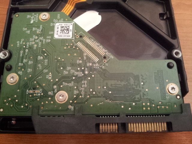

(#) Szabi17 hozzászólása Aug 23, 2013 /
A minap kezembe került egy WD 3.0TB Green (WD30EZRX) típusú HDD. Azt mondták róla, hogy külső vinyó ként volt használva, míg nem egyszer egy dokumentumot meg nem nyitottak róla, majd a rendszer lefagyott. Egyből winfos install majd a vinyót semmi sem ismerte fel. Miután jobban szemügyre vettem, a nyáklapon az egyik rézszál el volt pattanva.
Kérdésem az lenne, hogy egy nyáklap cserével feléleszthető lenne a vinyó vagy teljesen kuka? Képet kérésre mellékelek a sérült részről!
Köszönöm előre is a válaszokat!
(#) laszlokunstar válasza Szabi17 hozzászólására (») Aug 23, 2013 /
Nagyon újnak tűnik a mérete miatt. Garanciális csere, persze, ha nem fizikai sérülés okozta a hibát?
(#) Gafly válasza Szabi17 hozzászólására (») Aug 23, 2013 /
Kérés nélkül nem teszel fel képet???
Akkor nem is gondolod komolyan a segítségkérést...
Attól szerintem nem kell félni, hogy fénykép alapján leolvassuk az adatokat a HDD-ről
(#) Szabi17 hozzászólása Aug 24, 2013 /
laszlokunstar: Azt mondták, hogy nem ejtették le és nem is csapdosták semmihez. Igazából a gari még lehet él csak a rajta lévő adat kéne mindenképp, mert olyan dokumentumok lettek rámentve amiket nem tudnak máshonnan visszaszedni.
Gafly: Nem tudtam tegnap megoldani, hogy képet tegyek fel és gondoltam ha valaki így látatlanban nem tud segíteni akkor majd ma megoldom... Egyébként is honnan tudod, hogy nincs ilyen technika.
A kérdés még mindig adott, hogy szerintetek lehet orvosolni a hibát és az adatokat vissza tudom nyerni valahogy vagy teljesen felejtős?
