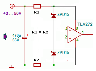

Mellesleg: Az a zéneres tápmegoldás szerintetek jó? Én még nem találkoztam ilyennel és szerintem így lenne jó: csatolom (TAP.PNG) Üdv, Tom
Ez egy jó megoldás, de jobban meg kéne nézned hogy mit táplálnak vele.
Csak pár mA-ig jó ez a kapcsi. A zénerekben ugyanis nem nagyon van 5Watt felett

Ha megnézed, ez a belinkelt feszszimetrizálóból egy részlet ahogy szerintem működne. Természetesen erősítőhöz nem használnék zénert.

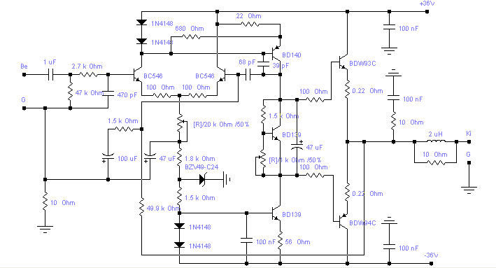

Na megígértem, hogy tervezek egy univerzális nyákot az (akár) 500Ft-ból is elkészíthető 60W-os végfoknak.
Itt a kapcsolás a nyák és a beültetés is. A trimmereket elég sokféleképpen be lehet ültetni és törekedtem arra, hogy az alkatrészek többféle lábtávolsággal is beültethetők legyenek. Van, ahol két párhuzamos kisebb kondit is fel lehet használni és van a nyákon 2 bónusz biztosítékfoglalat is. A nyák a fóliaoldalt mutatja, nem az alkatrészoldalt!
