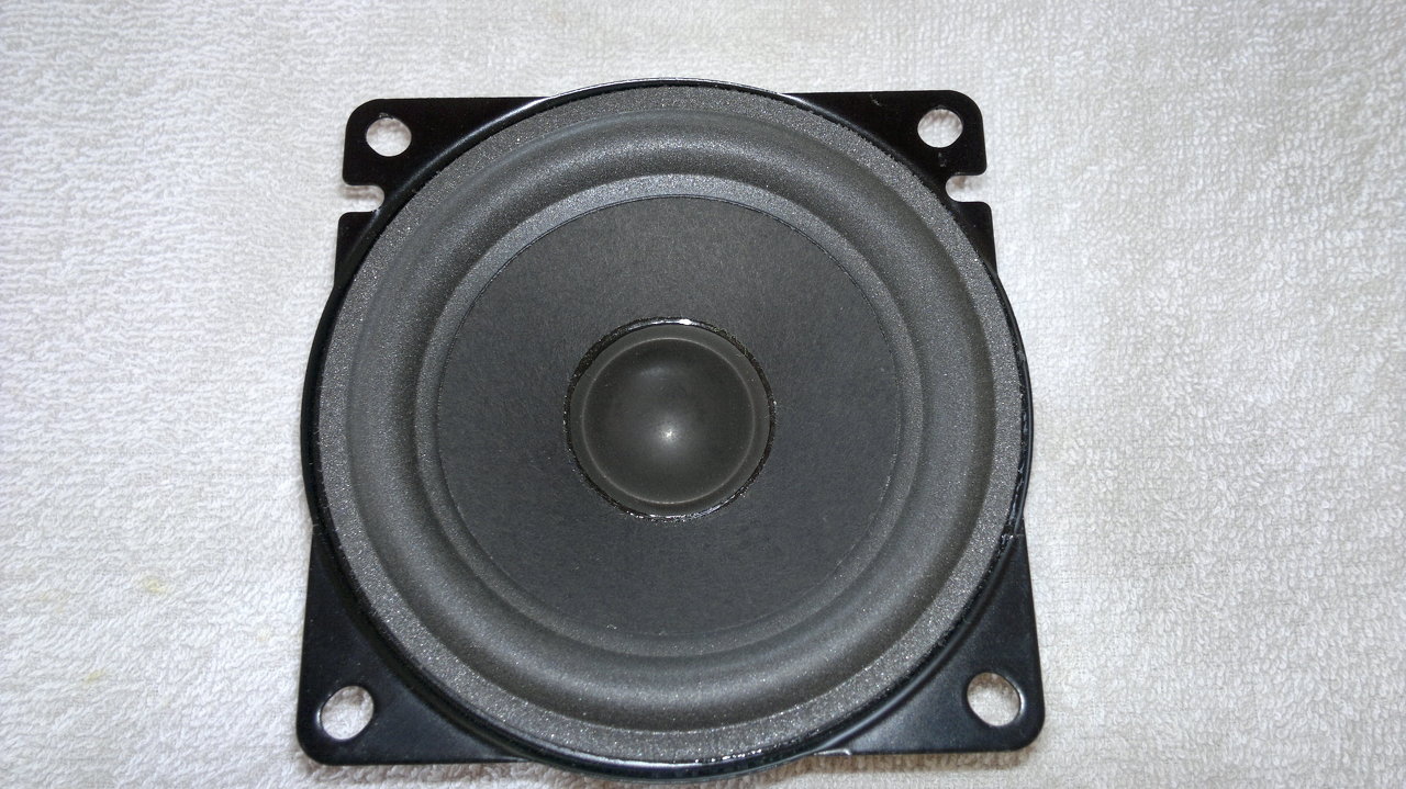

Robi, a közepekkel hatványozottan bonyolultabb lesz minden. De egy fotót esetleg megér a dolog, még bármilyen mérés előtt. Ha látok közte értelmesen használható darabot, szólok.

(#) Robi85 válasza Hangszoro2000 hozzászólására (») Szept 3, 2013 /
Íme pár kép a hangszórókról. Erről a rácsos elejűről tudok mondani gyári adatokat.
Íme a másik hangszóró. Ennek még nem ismertek az adatai.

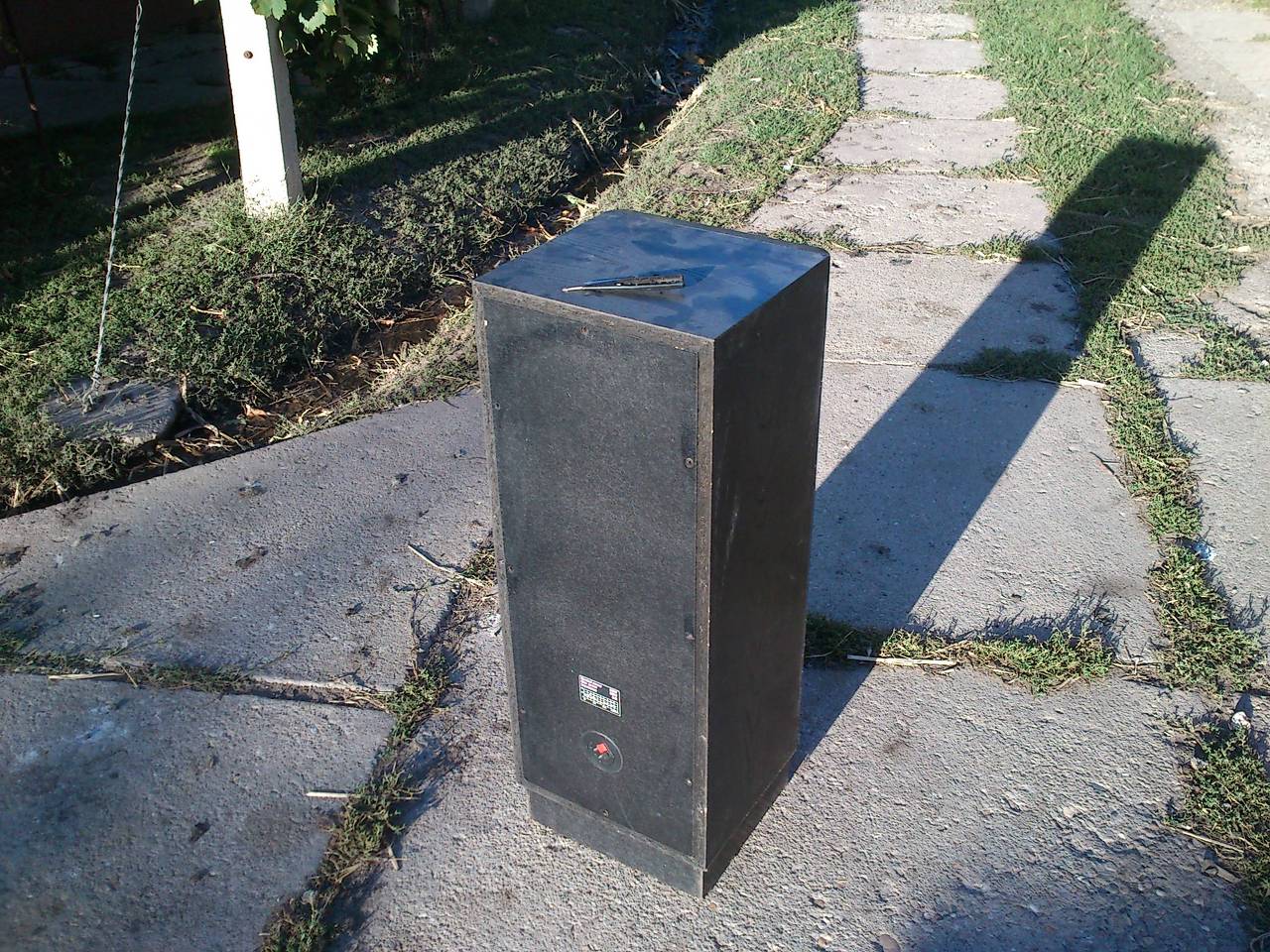

(#) AMD hozzászólása Szept 3, 2013 /
Erről a hangsugárzóról tud valaki valamit? Nincs rajta a típusa. Állítólag valamelyik hangszóró rendetlenkedik benne. Még nem próbáltam.
(#) andras99 válasza AMD hozzászólására (») Szept 3, 2013 /
Nálam volt ilyen javításon, a magas halt meg benne. Lengyel Tonsil gyártmányúak. Mindjárt megnézem a típusát... Nem tudom, nem találom, pedig elmentettem a gépre... A hangszórókról tudok adni adatlapokat ha szükséges.
A hozzászólás módosítva: Szept 3, 2013
(#) AMD válasza andras99 hozzászólására (») Szept 3, 2013 /
Én az Orionok között keresgéltem. Azt hiszem ebben is a magas a halott. Még nem néztem meg. Az adatlapokat megköszönném!
Csatolom. A fórumon korábban én is kérdeztem a magasra, az egyik fórumozó valamelyik H2000-es magasat ajánlotta, már nem emlékszem melyiket, én is azt raktam bele. Talán HG2,5 volt!?
